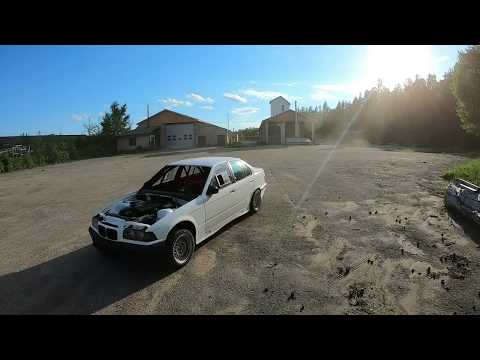

nu ko... biš paķimerējāmies un biš pabraucām
tātad, ļoti strauji laiks tuvojās deadlainam, tā jau maucam dienu un nakti, bet mašīnai vēl daudz kas jādara.
laikam visi juta ka s*di ir, kolegas nāca palīgā, kas ļoti atviegloja manu dzīvi
kkā hronolōģiski, no pēdējā posta..karoče vajadzēja pabeigt to dampīti.
pirmo laikam sanāca piebeigt to vizuāālo.
stālts un nevainīgs

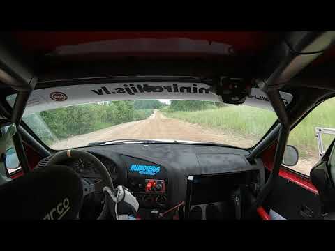

pirmie dopi onboards » Skatīties Youtube

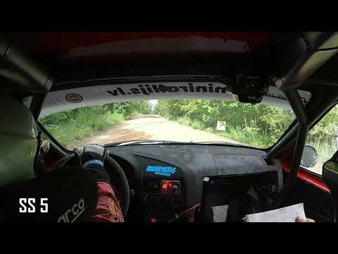

onboards no 4. līdz 6. ātrumposma » Skatīties Youtube
stālts un nevainīgs
