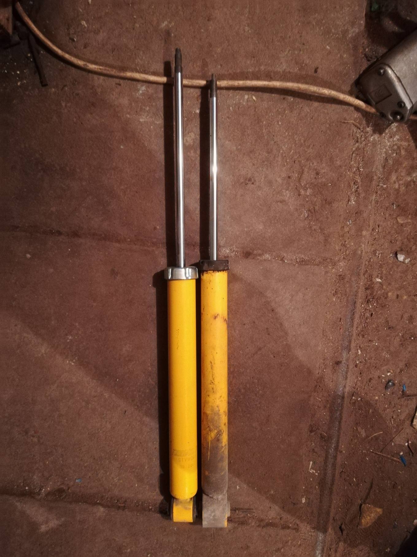

Nonemu tilta centrejosas plaksnes, nonemu sagāzumu pakalejiem ratiem un uzliku aizmugure jaunus amortizatorus, kuri jau sen bija iepirkti. Amortizatorus nebiju uzlicis, jo bija parak gari un golfu nevareja dabut pietiekami zemu. Ta ka tagad planojas augstaks, tad jabut visam kartiba. Ja kas jaunie ir TA un vecie FK.

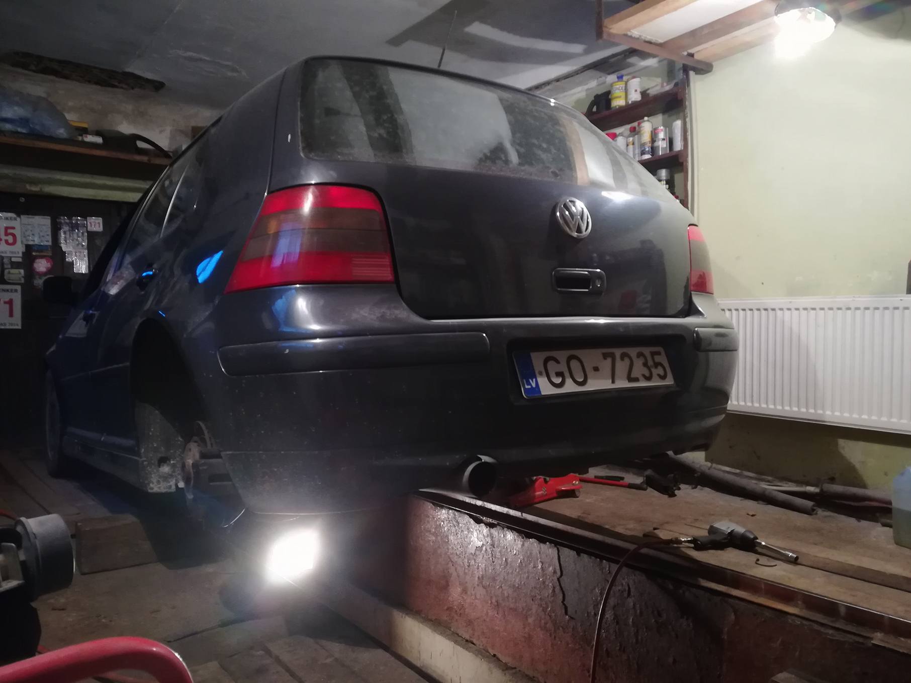

Izcelts dzinējs, jo tā būs ērtāk

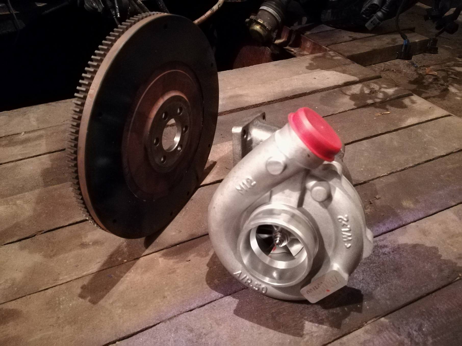

Spararats nosverts 9.8kg, vedīs noņemt skaidu, prasās mazliet atsaucīgāku gāzes pedāli :/

Beidzot normals thermal wraps, kuram nevajadzetu izcepties un sadalities, 14mm ID slauka turbinas atpludei, termo aizsargs degvielas trubam un adapteri, kurus nopirku par kosmosu :D

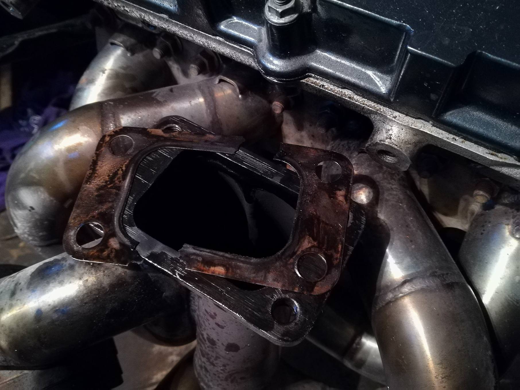

Izpludes kolektors ari tiks notīts.

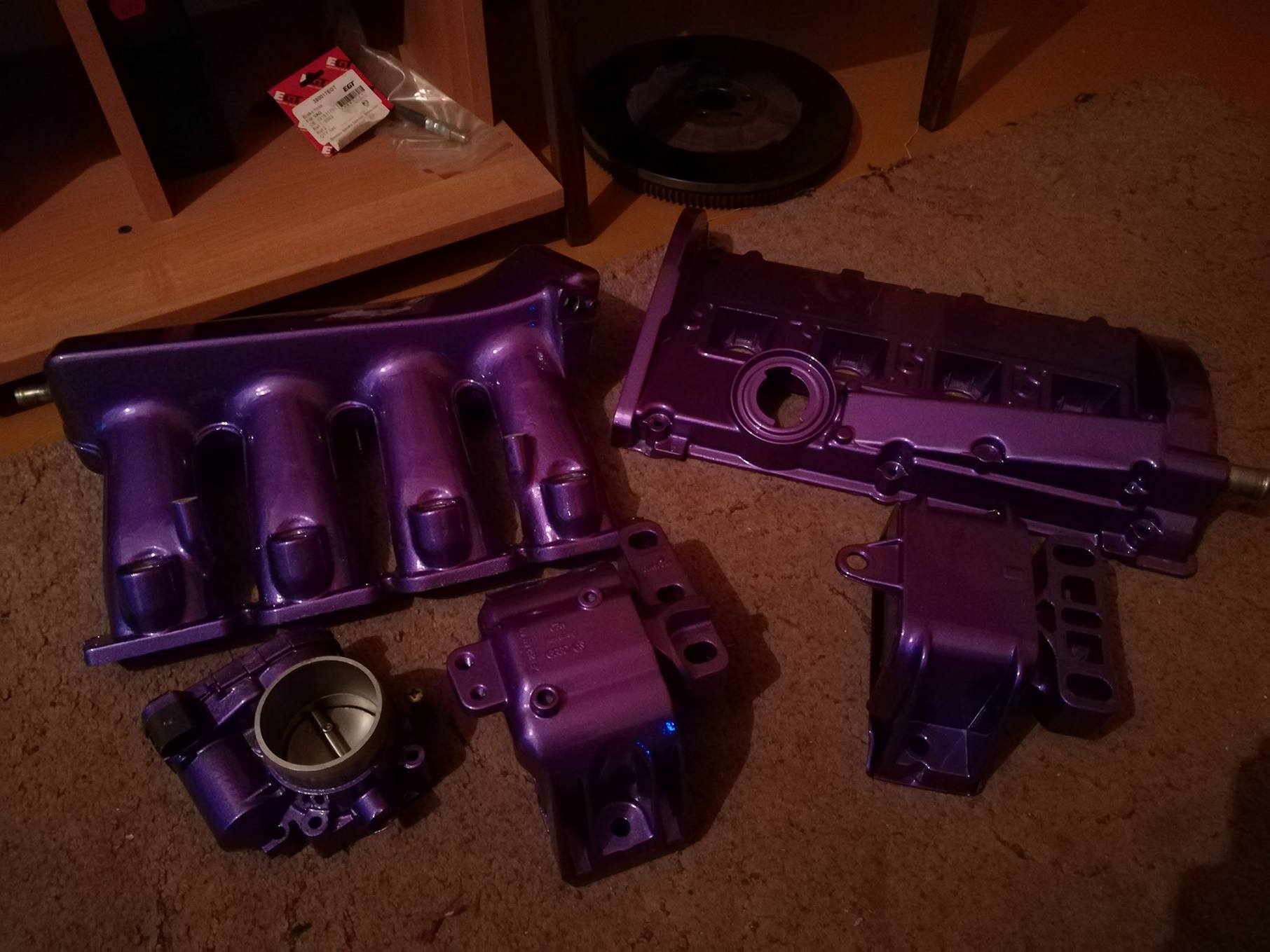

Varstu vaks un vel daži dzelži maina krasu :-D

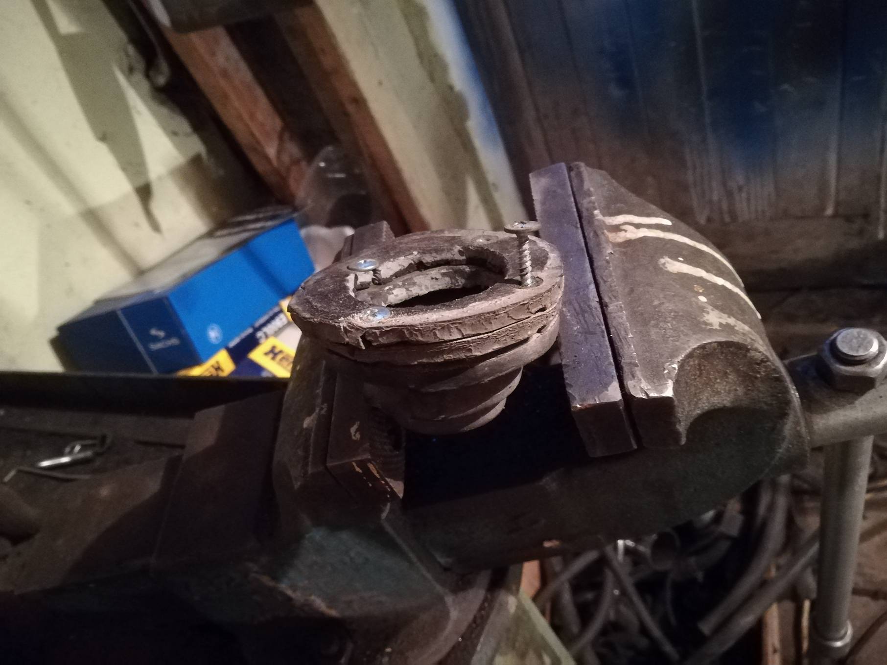

Atvieglinats un nobalansets spararats no 9.8 uz 6.5kg , drošības pēc biju aizvedis uz NERINGU parbalanset china turbinu.

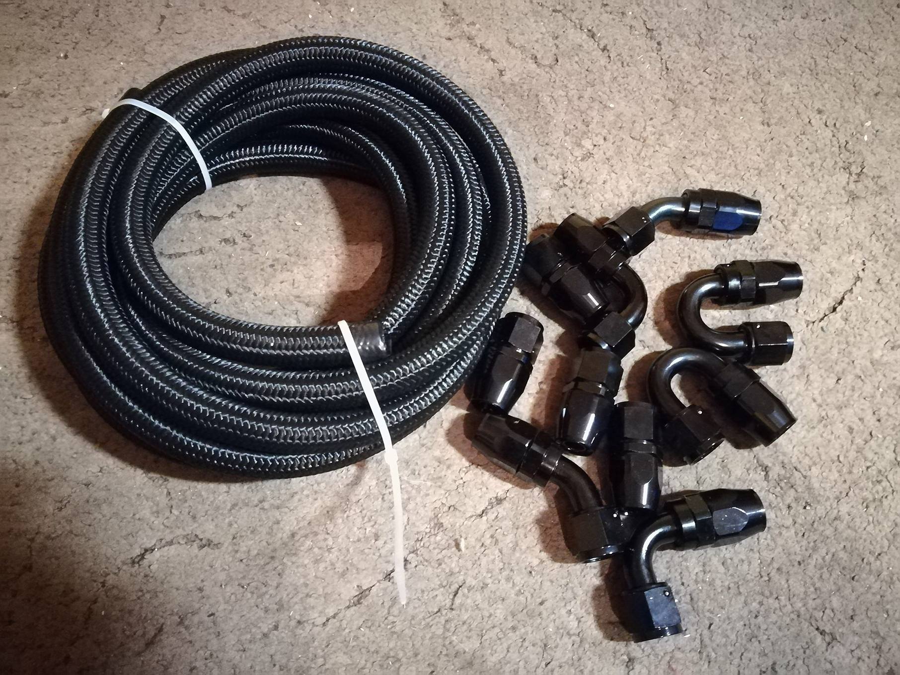

Atnaca vel AN10 fitingi un trubas.
