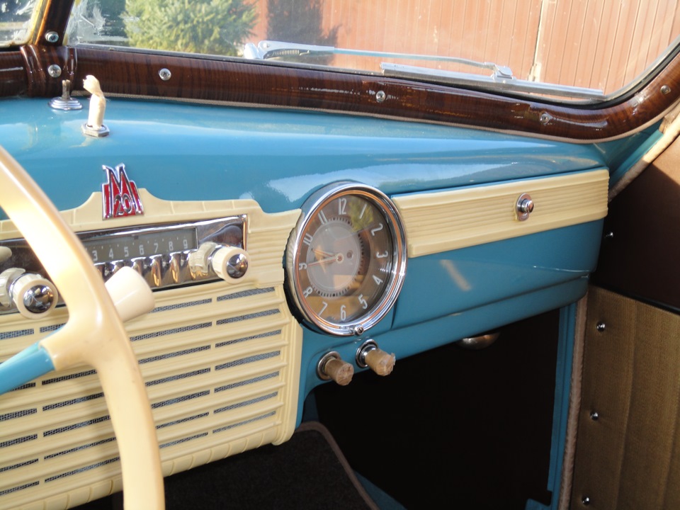

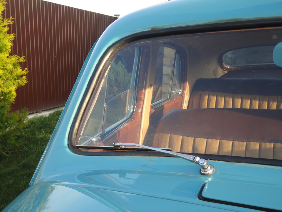

Šobrīd arī ir iestājies mindfuck par krāsu. Jau no paša sākuma tika izlemts par gaiši zilu (baby blue) toni, BET sāk parādīties šaubas vai būs ok. Saliekot krāsas prātā sanāk - smilšu krāsas salons ar zilu virsbūvi. Ziloņkaula krāsa pobedai ir ok, bet tādas ir 80% pobedas. Varbūt man tikai liekas, bet pagaidām iekšas saka ka salons neies ar virsbūvi kopā.

buus go :cool: Image
Artis12
Posts: 526
Joined: 14 Oct 2006, 20:55
Re: Artis "Uzvara" jeb Gaz-20
Post by Artis12 » 09 Mar 2017, 18:03
tas jau tas pats zilais vien ir. :)
Nāca viņas pārsvarā bēšas un tumši brūnas, zilas arī bija ( laikam tie bija takši ), tad vēl izleca sarkans, dzeltens, zaļš. Bija arī divkrāsu, bēša + sarkana, bet divas krāsas šoreiz nevēlos.
Gaiši zilai', kā krāsai nav ne vainas.
Māc šaubas vai dzīvē būs labi. Parasti zili auto tajā laikā nāca ar sarkanu salonu, maz redzēts zils/brūns salikums.
