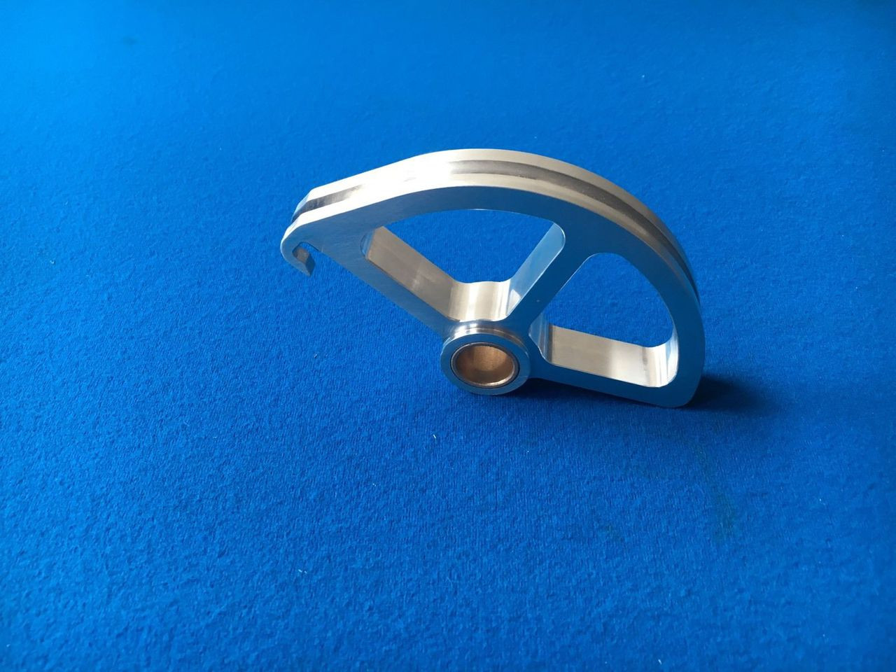

Kas un kur varētu uztaisīt šādu?
Rādius 60mm, lai saprastu gabarītus.
Ir pasūtāms gatavs ~80eur. Domāju vai lētāk nebūtu tādu uzčiņīt kaut kur LV!?
Posts: 16327
Re: omulis: Ford Escort MK3
Post by Fretka » 29 Apr 2019, 16:38
Nedomāju, ka atradīsi tādu mākslinieku, kas šo gribēs taisīt par mazāku ciparu, kā minēji (tas ir gadījumā, ja mēs runājam par 1 gabalu). Izskatās, ka pa vidu visam brīnumam vēl iet grope un forma nav gluži regulāra.

Post by Martinss » 29 Apr 2019, 22:27
Sajūga trosei pusmēness? Kāpēc nepāriet uz hidraulisko sajūgu? :hvz:
Posts: 5759
Post by omulis » 29 Apr 2019, 22:30
Martinss wrote:
29 Apr 2019, 22:27
Jes! Nu, varbūt ka vajag- jā.
Vienīgi, kas grib ko tādu uzņemties. Tur vis jāmuķī no rokas un tā.
Un vai spēs izspiest cieto kurvi :hvz:

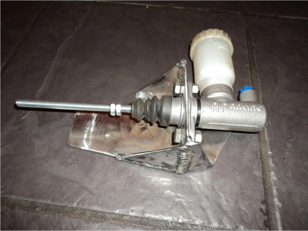

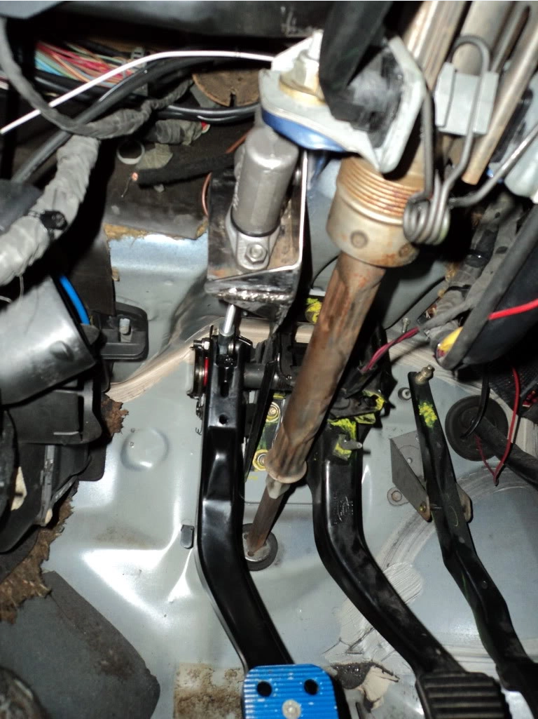

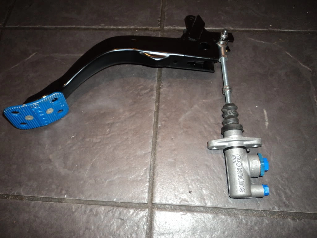

Man ar elektrisko bremžu pastiprinātāju arī nav īsti vietas motortelpā, tāpēc domāju par šādu variantu:
Tas tā, tīri priekš info.
Posts: 5759
Post by omulis » 30 Apr 2019, 09:38
Šis izskatās variants. Tas arī izskatās pēc universālā sajūga cilindra!?

omulis wrote:
29 Apr 2019, 16:26
Vai Tev droselei ir tāds pats pusmēness (kurā iestiprinās gāzes trose) un vai viņš ir vesels? Sierrāri viņi visi ir sadalījušies reizinātājos (vismaz man). Varbūt ir iespēja savākt bariņu un uztaisīt nelielu apjomu :hvz: Tas tā - ne pa tēmai.

Post by Nauris_t16 » 30 Apr 2019, 09:53
Tas ir hidro rocenes cilindrs, strādā lieliski kā sajūga galvenais cilindrs, tikai pareizi jāpielasa diametrs.
Vai tiešām angļi nepiedāvā gatavu risinājumu? MK2 escortam viss ir un pie tam vairākos variantos :naac:
Posts: 9670
Post by O.z » 30 Apr 2019, 09:57
Nauris_t16 wrote:
30 Apr 2019, 09:53
Man gan izskatas pec parasta sajūga cilindra :hvz:
Posts: 4607
žiguļa cilindrs ar fansij uzrakstiem
Lai mani palabo, ja kļūdos, bet principā tas ir viens un tas pats.
Posts: 5759
Post by omulis » 30 Apr 2019, 22:47
Nauris_t16 wrote:
30 Apr 2019, 09:53
Labākā īpašība šim cilindram ir tas,ka var spēlēties ar tilpumiem.
Angļi? Piedāvā idejas. Bet lieta tāda, ka viņiem vakumņiks ir manā pusē. Līdz ar to viņu pusē nav šķēršļu un hidro sajūgu ir uztaisīt pa visam viegli!

Nav ko tur spēlēties.
Visi bildēs redzamie ir vienkāršā tekstā runājot - hidrauliskais cilindrītis. Papildus lietot vārdus - sajūga, bremžu, rocenes nav nepieciešams. Tas jau ir gala pielietojuma apzīmējums, lai saprastu kurā auto galā to meklēt.
Par izmēriem runājot, var iebraukt auzās. nepieciešams saskaņot ar cilindrīša izmēru, kas stāv uz kārbas. Paņemsi par mazu - neizspiedīsi sajūtu. Paņemsi par lielu izspiedīsi manžetes kārbas galā. Tiesa gan, ja saregulēsi bremžu pedāļa atduri tā, ka nepārspiedīsi pie kārbas esošo gan jau arī derēs. Tiesa gan pedālis būs diezgan pasmags un arī ar lielāku ON/OFF efektu. Protams, ir vēl arī visādas citādas nianses.
Sajūga gadījumā tā visa lieta ir jāuztver kā kustību, no A līdz Z. Nevis kā bremžu gadījumā, kad tu nekad neizspied pilnībā cilindru, ja nu vienīgi esi aizmirsis bremžu klučus un diskus uzlikt. :D
