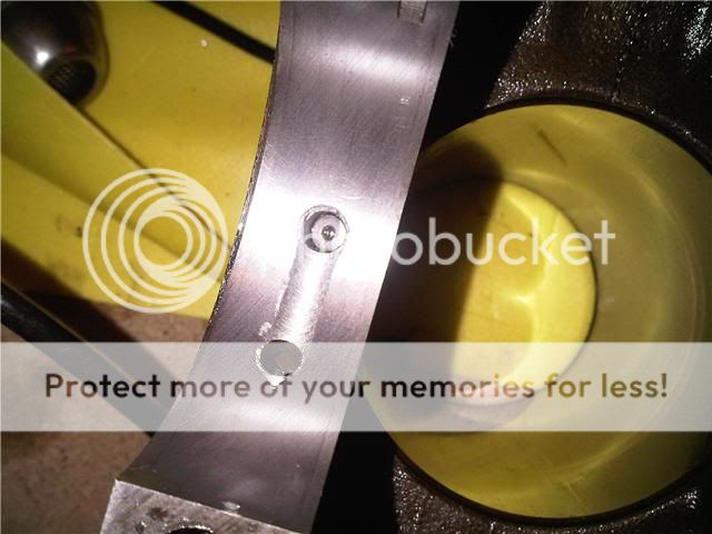

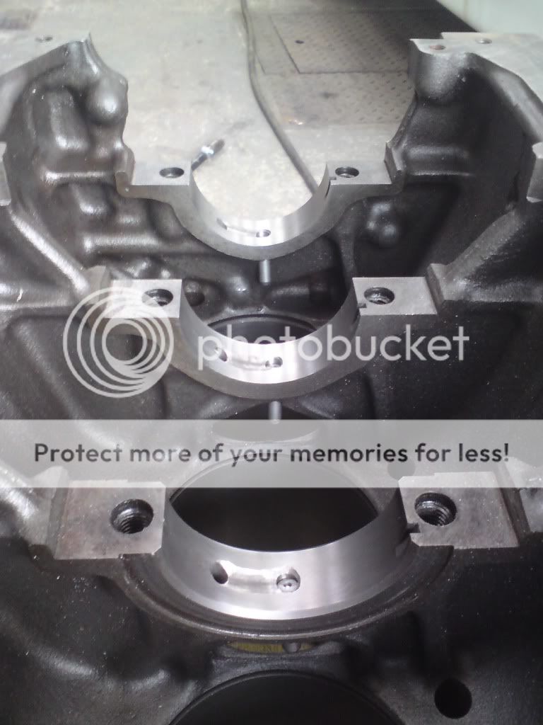

Šādi smidzinātāji neder jo nevar tik klāt pie eļļas galerijas no bloka iekšpuses. Vajag no M50 vai S50
Šādi izskatās S50
Te kāds anglis uztaisījis no M50, ieliekot tos zem pamata šāles
Šādi izskatās S50

es ieliku corsas motora dzesesanas sprauslas no suzuki, ja interese man kaut kur garaza vel 4 gab vinas ir
izurbu caurumu un pec tam uztaisiju ar dremeli zem salem kanalu
