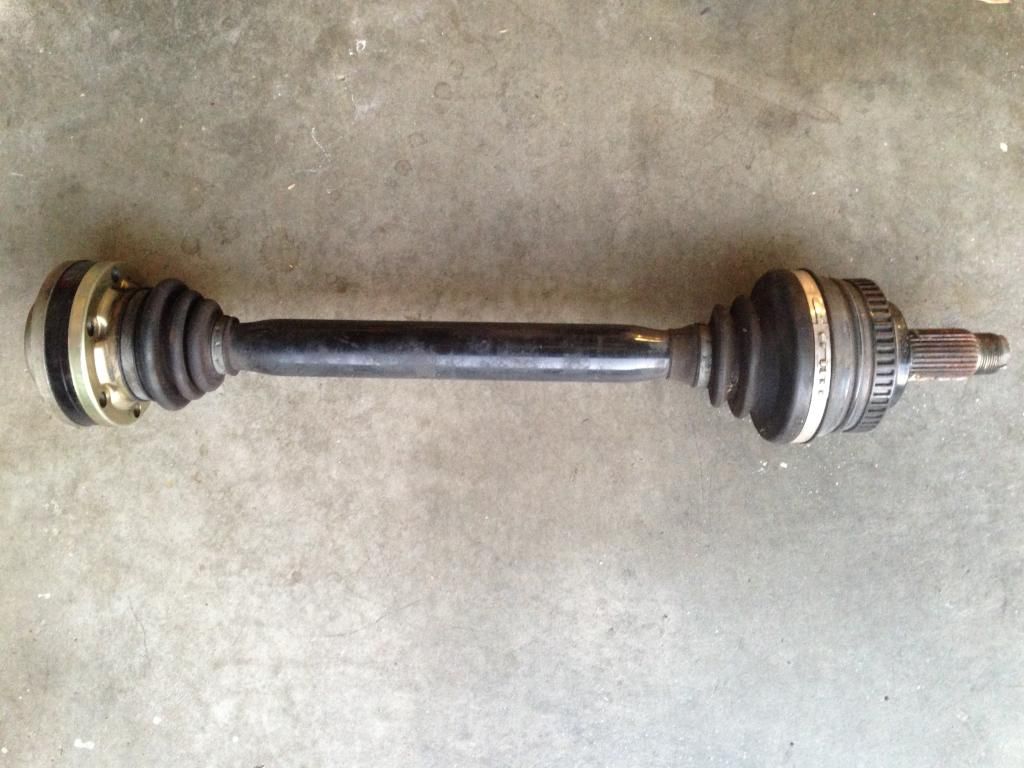

Pieķēros es pusasu jautājumam.
Drifteri ieteica man likt no e38/39 pusasis.
Pirmkārt , ja tā izdarīt tad jāparmetina abs riņkis.
Otrkārt daudz kas jāpārveido un jāmodificē lai vispār pieskrūvēt.
Tātad ņēmu es e39 3.0d manuālo pusasi un e46 3.0i
Izjaucot visu un samērot nonākam pie faktiem:
E39 granātas ir masīvākas tikai ārējā diametrā, bumbiņas, iekšējā zvaigzne ir 1:1
Ass biezums gan iekšējais un ārējais abām pusasīm ir 1:1
E46 3.0i granātas var uzlikt uz e39 asīm un otrādi.
Īsāk sakot jēga no pisiena īsti nav.
Vēl izjaukšu 2.8 resno pusasi un samērīšu cik tur ir iekšējais diametrs, ārējais ir tāds pats 38mm , vienīgi granātas ir mazākas.

3.0 pusasis ir diezgan sapigs jautajums, man bija viens 3.0 kam ilgak par 2 dienam netureja, tagad ir tada pasa gada auto kas jau vairak ka gadu kraamee tikai saniski un neviena pusass nav beigusies...

3.0i ir diva veida, ka m3 un kā 3.0d
Lūk tas 3.0d ir sūdi totali , cik rāda interneta pieredze....
Es vēl nemāku teikt uzlikšu, pateikšu.
P.s šodien sameriju 2.8 pusasi , iekšējais biezums tāds pats, tik tas ka diametrs drusku mazāks pie mironenēm.

ar ko vinas atskiras? butu interesanti papetit kas tad par brinumpusasim man tur stav uz otra auto kuram nekas neluzt :D
Sita konkreti iztureja 2 dienas, nebija nekada brivkustiba nenormala vai ari nenormals drifts, pirmais otrais atrums caur sajuugu max paaris reizes un pusass notinaas ieminot griidaa ar otro robu.

Šī ir tā bēdīgi slavenā ka 3.0d
Posts: 3716
Re: AF'a turbovodka kupeja
Post by -AF- » 17 Oct 2018, 17:33
Sūdīgā.

Un tāpat arī viņiem kkas lūzt.
Krč redzēs kā kalpos resnās 2.8 pusasis.

Kura viņām ir vājā vieta? pa vidu kautkur vai pie nūtīm? Moš var uzklapēt virsū trubu ar urbumiem, novārīt un tad atlaidināt.

Jā, vairums gadījumu šķīst arā pie nūtīm jo tā ir plānākā vieta, ja gribas lauzt citus mezglus tad tur jātaisa uz krustiņiem kā kardāns, bet tad tur viss aiziet raznosā ...

AF - palūkojos zem auto, abiem izrādās stāv sūdīgās! vienam netur, otram lūzt, nav ideju kapēc tā, varbūt kā trāpās...

Lielā brivkustība reduktoram arī var būt pie vainas.

Kā arī silti iesaku mainīt kārbas-kardānu gumiju regulāri, ja ar driftu tik nodarbojas. Tajā kad ir kaut mazākā plaisa - brīvkustība, tad arī jūt to reduktors un pusasis.
Kopš es to gumiju mainu reizi sezonā(nu jau retāk, jo mazāk braucu), reduktori man dzīvo daudz daudz ilgāk.
