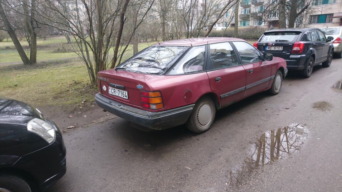

Idejiski aci biju metis uz sieru, kā pagaidu daily, bet likteņa pieskāriens lēma savādāk. Tā nu par metāllūžņu cenu ieguvu savu otro auto.

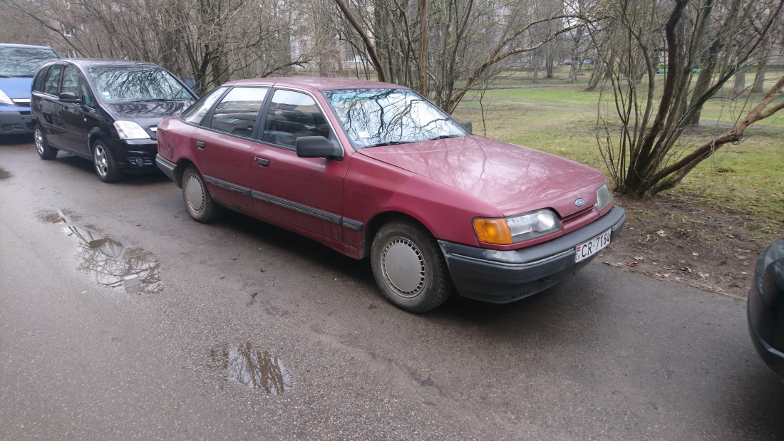

1985. gada Ford Scorpio CL 2.0i OHC Efi.
Pirmā gada modelis, tādēļ ekstru sarakstā ietilpst vien spēkā esoša skate.
Saglabājusies pat orģinālā servisa grāmatiņa
Vācijā viens īpašnieks, kopš 1997. gada Latvijā un paziņa nopircis 2000. gadā.
Tā, hronoliģiski, kopš atrodas manā īpašumā.

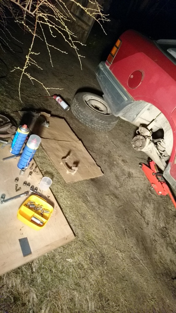

Pirmais brauciens mājās, jau likās aizdomīgi, ka daudzi apdzina, bet pēc manevra veikšanas vairs nekur manāmi nesteidzās. Piestājot pie pagalma vārtiem viss skaidrs, aizmugures labā bremze ieķīlējusi, jau kūpēja, smirdēja nežēlīgi
Atjaukts, drāšu birste, brake cleaner un wedeška atrisināja bēdu.

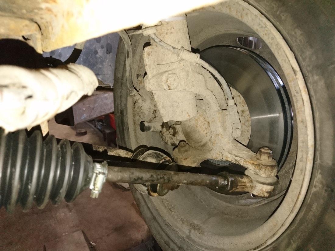

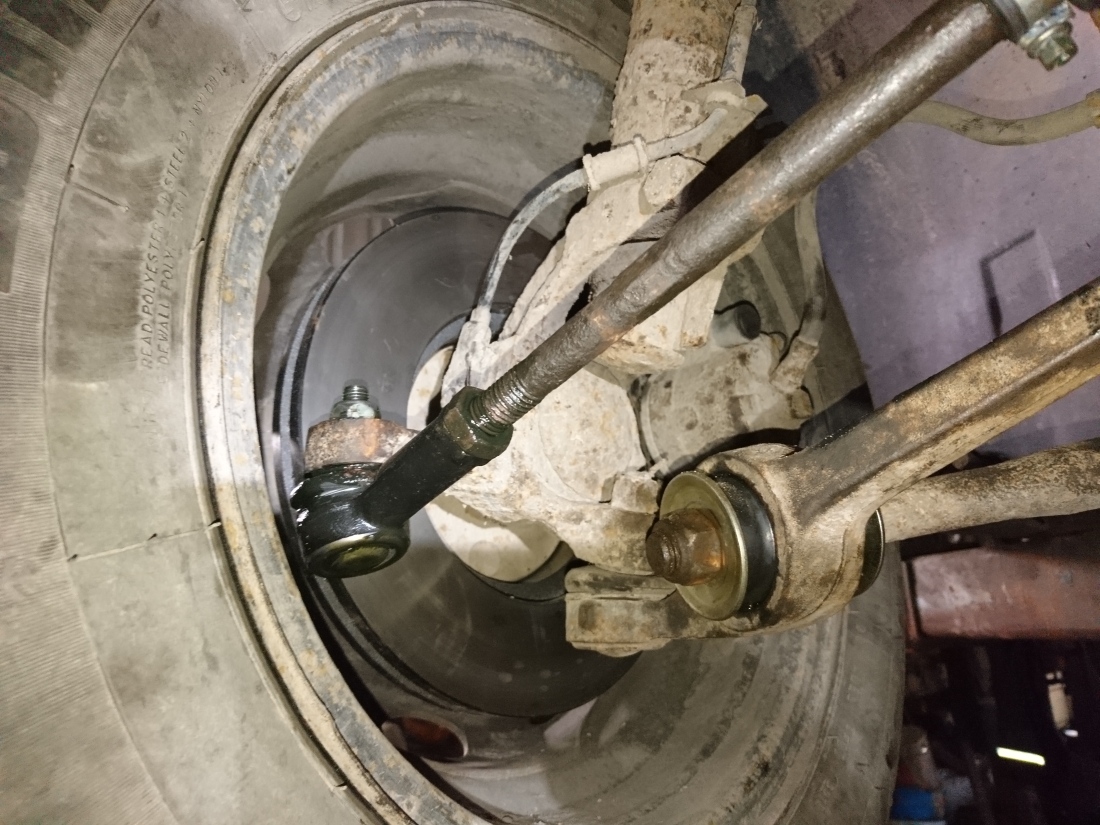

Tālāk bremžu diski jūtami līki, bremzējot stūre raustās. Klučiem atlikums kudiš, tos tikai pieslīpēju. Pie reizes jauns pirksts, plaukta bukses un putekļu sargi. Tam vajadzētu nodrošināt nākamo skati priekšas ritošajā.
