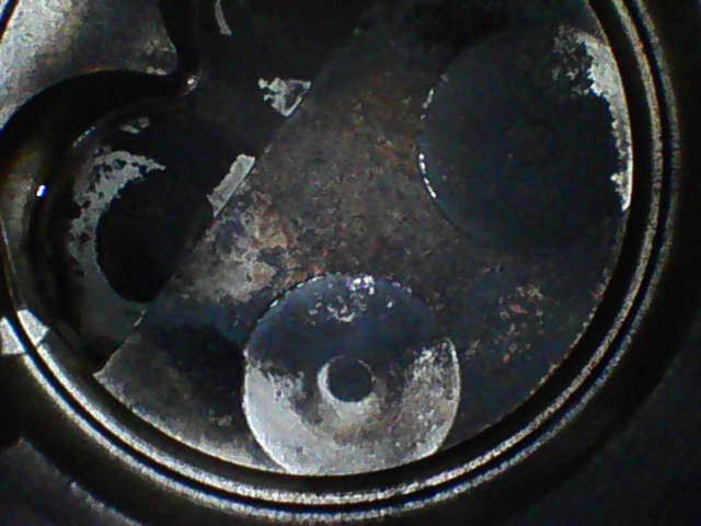

Varbūt bildēs tik labi nebija, bet uztvērējs bija pizģets piedzīts ar plastmasu

Ja ar to vel nebūtu gana problēmu, es izmantoju ščupu caur sveču caurumu, lai atrastu TDC un aizmirsu izvilkt, par cik nav ne zobene ne kā, kloķene no gaisa spiediena vienā no mēģinājumiem izgriezās :emo:
Švīka diezgan dziļa, riebīga un sēž zemāk par kompresijas gredzeniem :aiwa:
