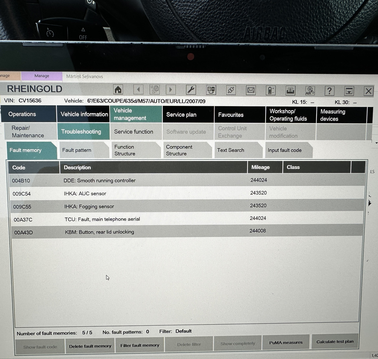

Anyhow, šis ir tas, kas uzreiz izleca par kļūdām pie apskates.
1. kļūda par sprauslu/dzinēja nevienmērīgu darbību
2. kļūda gaisa kvalitātes sensors
3. kļūda stikla aizsvīšanas sensors
4. kļūda telefona antena
5. kļūda aizmugurējā bagažnieka poga ķerās/ir nolauzta ļipa, kas atgriež pašu pogu sākumā stāvoklī. Mehānisms līdzīgs kā Golf Mk5, kad bagažnieku taisa vaļā atliecot emblēmu.
Attiecīgi so far so good

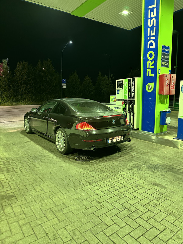

Brauciens mājup, protams fonā Inna vai Dj Smash no kkāda 2008. gada :]
Auto protams ir jāiegādājās krēslā/tumšā laikā. :shura: Pirmā uzpilde.
Jau mājās.

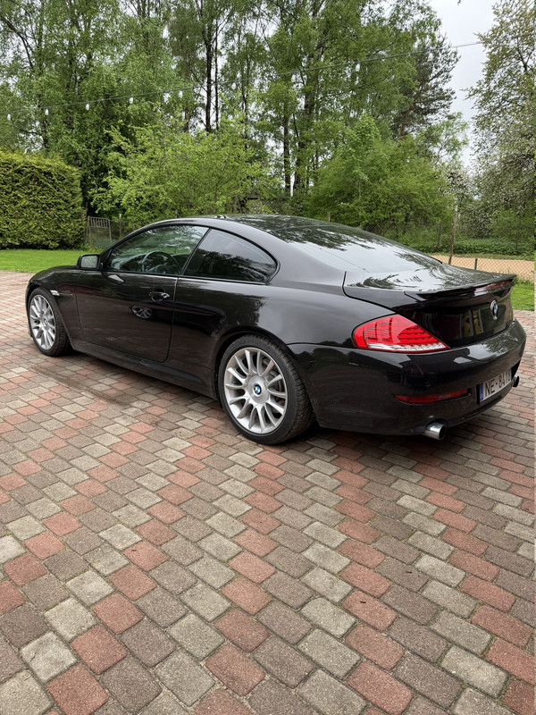

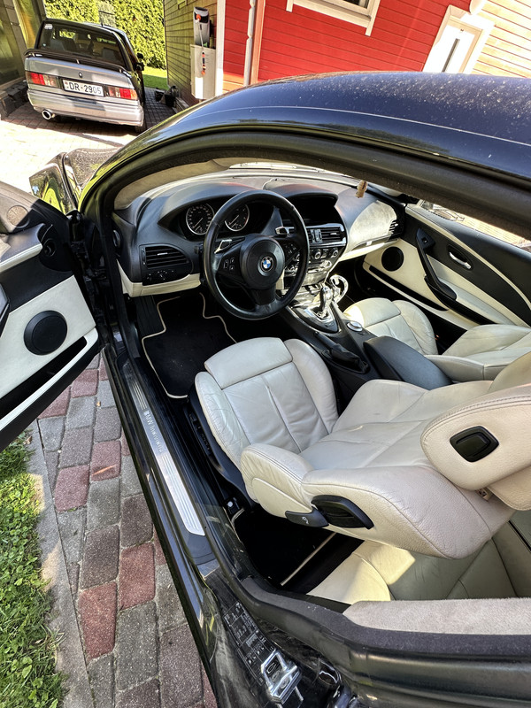

BMW E63 635d 2007. gada FL, individual izpildījumā, individual diski, virsbūve rubinschwarz krāsā, individual salons (daļējs), gaišie alcantara griesti, durvju softclose un pa lielam viss pārējais tur basic izpildījumā (hifi, kruīzs, klima, āda, utt) un nav laikam vērts pieminēt. Uz paneļa 250k, taču domāju, ka vismaz 100k tur ir notīti, ja salīdzina ar manu E91, kam uz paneļa ir 400k+ nobraukums un salonā tas auto ir diezgan stingrāks. :shura:
Kāds gan ir nomainījis priekšējos beņķus no plakanajiem individual (ar izšūtām vīlēm brūnā krāsā) uz recaro, par ko ir dalītas jūtas, jo tie nav oem, taču tie ir recaro, kas I guess is better? :hvz:
Funfact - priekšējie beņķi OEM ir bolt on no E46 kupejas. :shura: Pieņemu, gan ka moš kkāds savādāks porolons izmantots or something, bet jā.

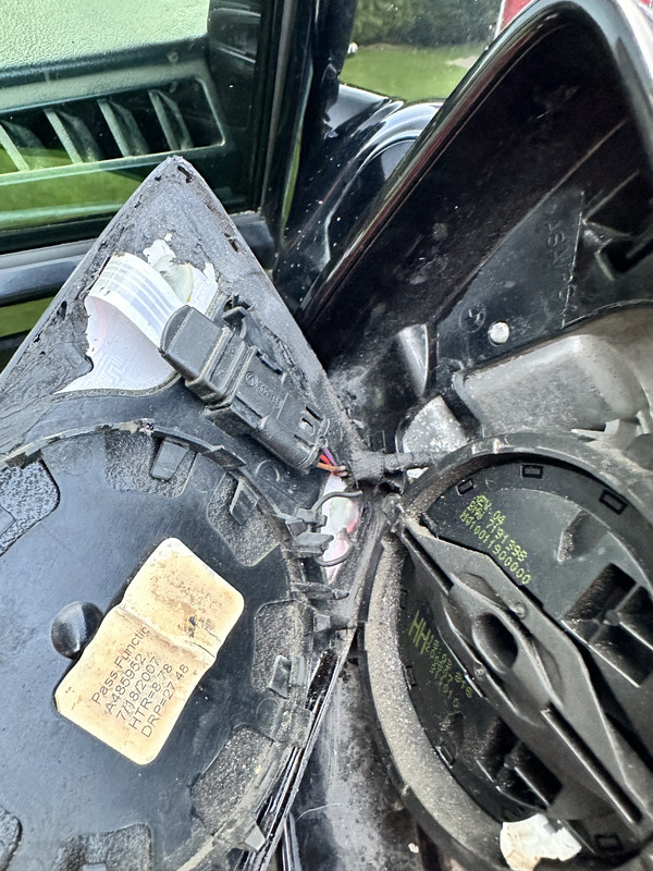

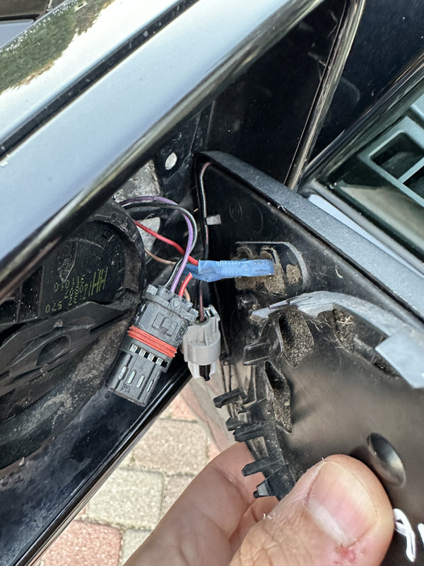

Tad viens no kaitinošajiem defektiem - auto oem nāca pašaptumšojošie spoguļi, gan jau savulaik nozagti/iztecējuši/pabeigušies.
Šofera pusē uzlikts parastais, kur oem štekerim vadi nokniebti un izvilkti uz apsildi, kas tāpat nestrādā, jo cik saprotu, tad uz parastajiem spoguļiem pa 2 dzīslām ir cita veida signāls. :emo:
Pasažiera pusē savukārt vadi nokniebti un pašaptumšojošais šķidrums no spoguļiem izliets, lai var kko redzēt. :emo:
Es cilvēkus gan varbūt daļēji saprotu, ja šī funkcija nav vajadzīga, tad nav jēga likt jaunus spoguļu stiklus par kaut kādi 300eur gab vai ~70eur gab lietotus un vieglāk ir IC paņemt 10eur gab stiklus un aizmirst, taču man kaut kā patīk, ja tā lieta ir un strādā.
Attiecīgi vadus atjaunoju, sazīmēju stiklus, kas gan atkla jāmaina un baudu to, ka acīs nespīd nekas. :urb:
Uzmainīju arī TCU antenu, RRRā šīs pa kapeikām iet, attiecīgi cheap fix vienai no kļūdām.

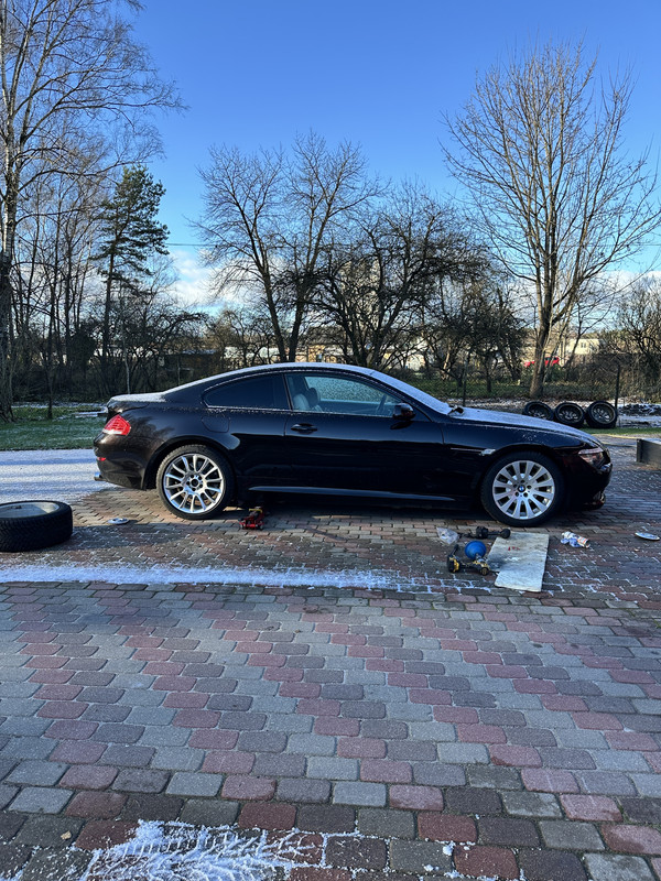

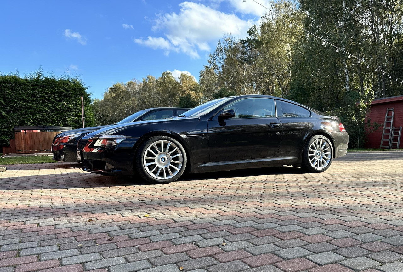

Par cik man auto prasījās zemāku, tad izdomāju nosēdināt ar Eibach Pro Kit.
Priekšu dabūju tieši kā vajag ar E90 xdrive zemajiem atbalstiem, attiecīgi aizmugure paliak ne tik zema, kā vēlētos.
Nācās arī samainīt amīšus, jo tie bija beigti vai tuvu beigtiem tieši pa diagonāli. :shura:
Pa ceļam arī visādi sīkumi piekarē. Priecēja tas, ka auto bija nosacīti nesen visas bremzes nomainītas un visi 4 gultņi.

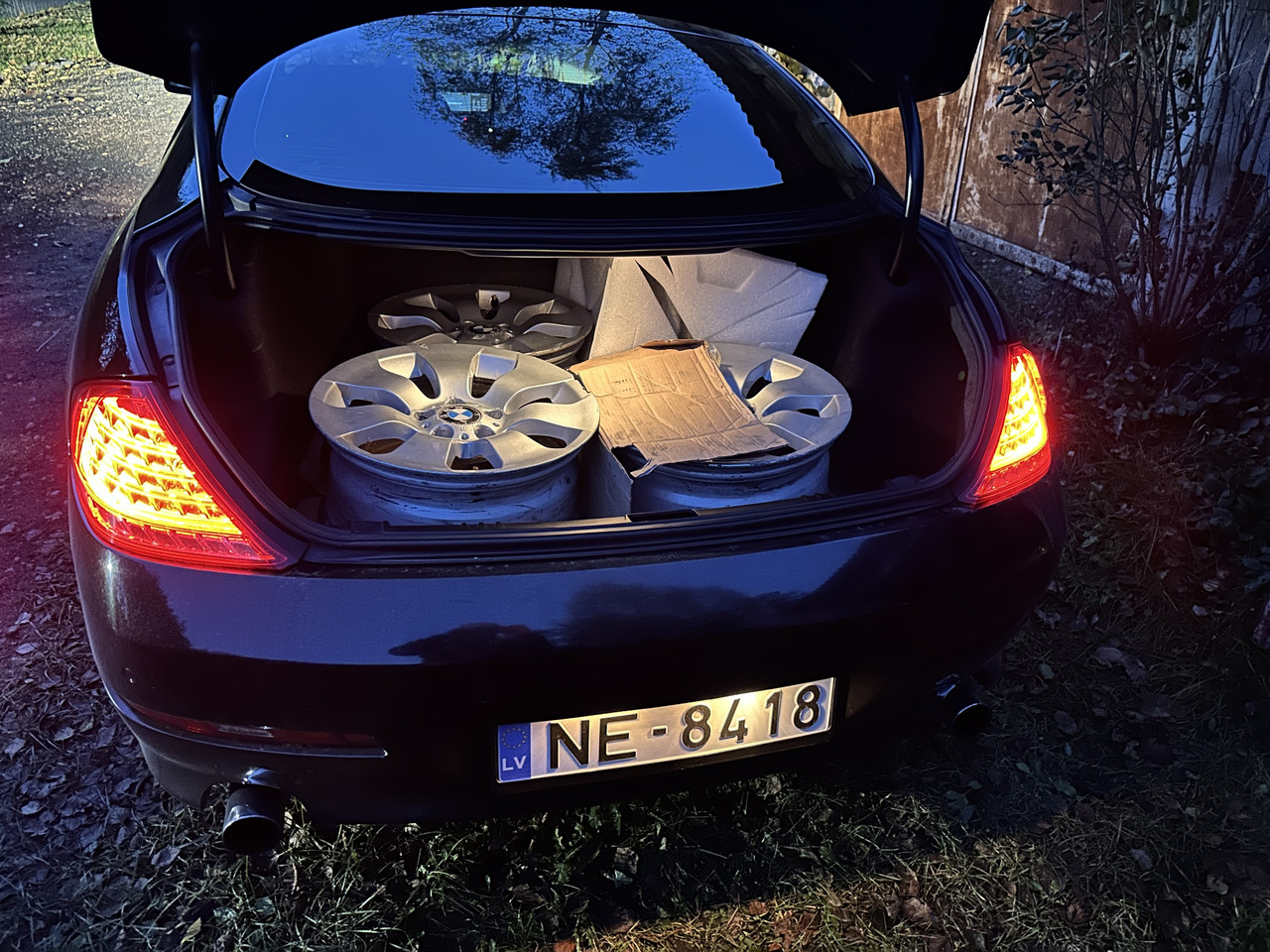

Kupejas bagažnieks ir diezgan ietilpīgs, 4x 17" bmw diski salien easy. :naac:

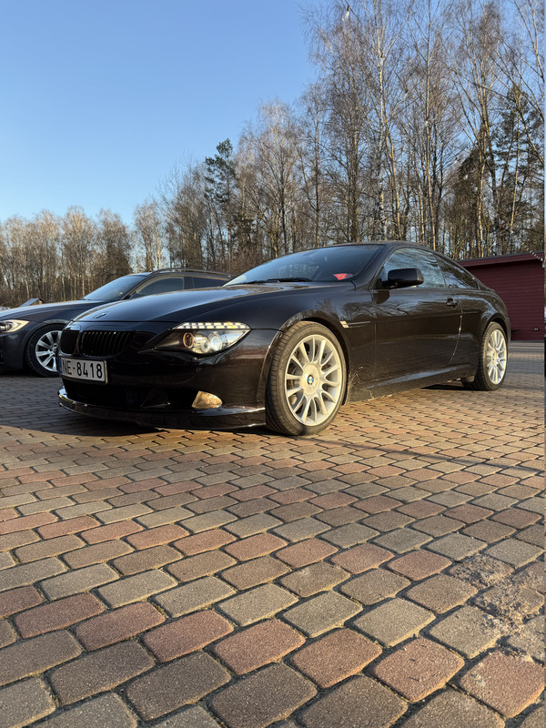

Tad nāca ziema, par cik šo auto ņēmu kā daily, tad arī ziemenes nācās likt virsū, ziemai OEM E63 18" ar zemākās klases riepām protams. :]

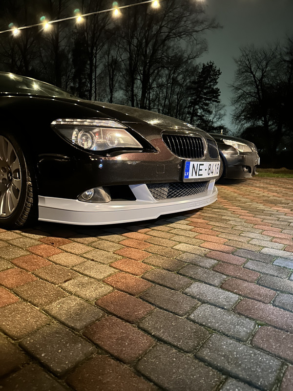

Tad nāca Ziemassvētki un izdomāju, ka jauzdāvina sev E63 kaut kādas vizuālas atšķirība, jo sāku pēkšņi E63 kaut kā vairāk pamanīt uz ielām. :Dj
Pielaikojam. Vēl ir arī ALPINA spoileris, taču ar to man bilde kaut kur pazudusi.

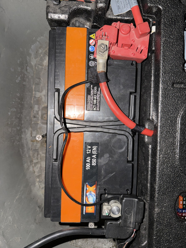

Paralēli arī dabūju uzmainīt aķi, jo bija aizdomas, ka pie lielākiem - grādiem varētu nepielekt, vāji grieza.
Perekups gan teica, ka aķi bija mainījis, pēc skata var redzēt, ka lētāko protams. :shura:

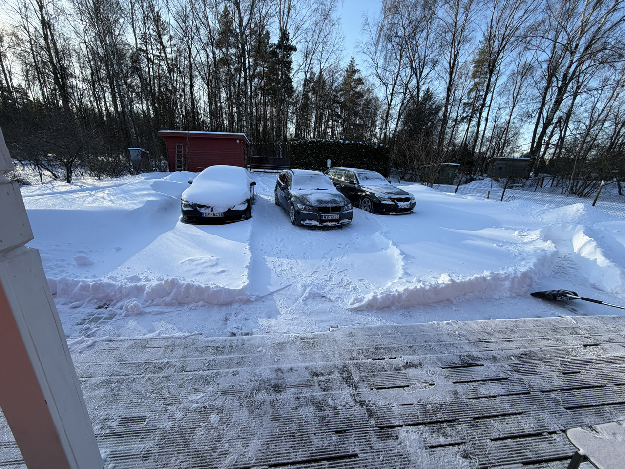

Un šeit es sapratu, ka ziemā kupeja ikdienā nav īsti izmantojama. :reeka:
Respektīvi - pirmkārt logs piesalst pie gumijas un durvis nevar normāli atvērt, ok tas tāds sīkums it kā, otrs tas logs nepabīdās uz leju atverot durvis, attiecīgi taisot tās vaļā tas ar lauzienu aizķerās aiz augšējā moldinga, pēc tam verot ciet, tas atspiežās pret augšējo moldingu un kamēr kārtīgi viss nesasilst, tas logs nekur nekustās. Protams, visu iztīriju un sapūtu ar silikonu (šī ir mega kļūda, jo vasarā pēc tam visi logi ir tajā silikona speķī ja tos virina) un palika labāk, taču tāpat mēdza iesalt. Rezultātā ziemā turpināju gāzt riņķī ar E91.

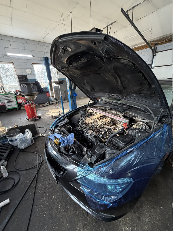

Par cik man ir pieredze uz E91 ar "mērītu" ķēdi un visu šito sūdu, ko stāsta prekupi, tad izlēmu E63 nomainīt visas 3 ķēdes, zobratus, spriegotājus, skrūves, blīves.
Pie viena par cik tika ņemts nost karteris, aplūrējām šāles un nomainījām arī tās ar visām klaņu/kloķenes skrūvēm un eļļas sūkni.

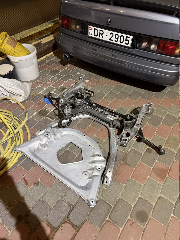

Samazgāju arī priekšējo pusrāmi, par cik kāds pirms manis bija vai nu mainījis turbīnas vai ko un nebija turbām savilcis noteces, attiecīgi visa apakša pludoja eļļā. Skatoties auto gan redzēju, ka perekups motortelpu riktīgi izmazgājis. :urb:

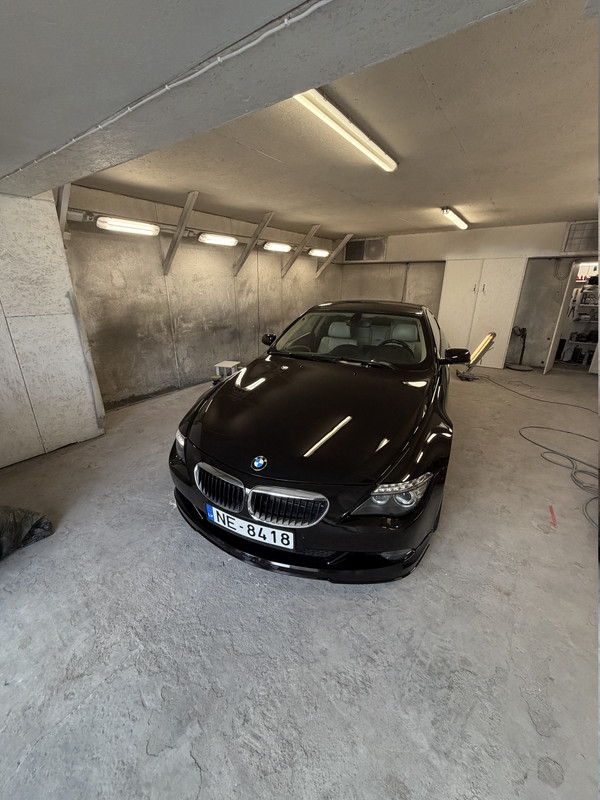

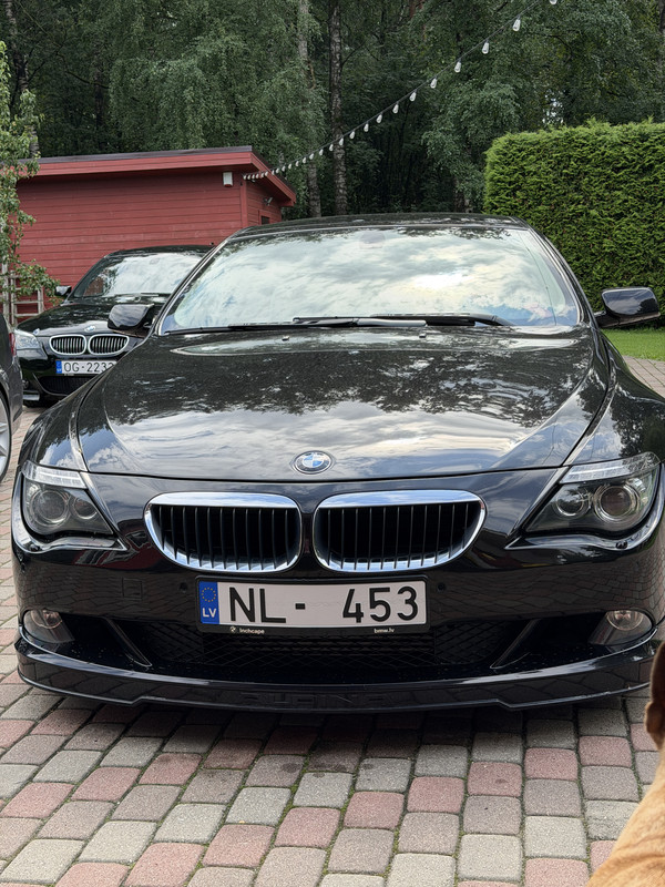

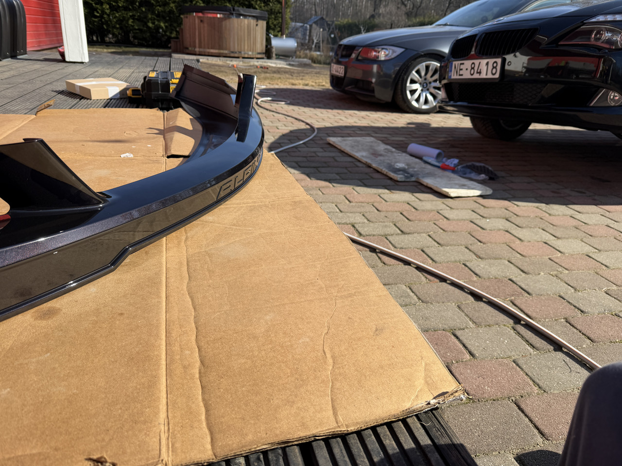

Pavasaris jau vairs nebija aiz kalniem un atdevu krāsotājam lūpu ar spoileri sakrāsoties, rezultāts kaut kāds šāds.

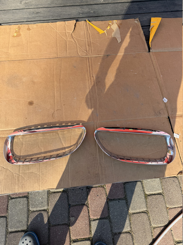

Paralēli arī briedu oem hroma nāsīm, jo iepriekš biju uzlicis OEM look melnās, taču tās izrādījās tik mega šķības, salīdzinot ar E90/E60 piejamajām, ka tomēr pēc laika uzliku atpakaļ labas OEM pushromētās (rāmis hromēts, ribas melnas), kas pēc VIN nāca.
Tagad gan skatoties bildi nevaru saprast vai tomēr full black restes nav smukākas vai arī tad full chrome 650i look, jo šīs pushromētās liekas, ka nav kkas līdz galam. :think:
Uz vasaras tupelēm jau izskatās labāk. :naac:

Pa šo laiku vēl auto tika sapulēts un uzlikta keramika, šo vienmēr gribēju pamēģināt, taču nebija nekad īsti neviens auto ar atbilstoša stāvokļa krāsojumu, lai šādi izpaustos.

Tā dropdown logu piesalšana nav atkarībā no kuzava dizaina n shit?

arniks8 wrote: Yesterday, 10:36 Tā dropdown logu piesalšana nav atkarībā no kuzava dizaina n shit?
Nekad nav bijušas problēmas ar bmw kupeju bezrāmju logiem ziemā, vnk vajag pēc moikas rūpīgi izslaucīt gumijas + silikons obligāti, AC turēt ieslēgtu visu cauru gadu, lai sausina gaisu salonā un neveidojas kondesāts.
THIS.
Nekad nav bijušas problēmas, nekad nekādu silikonu (ne E93, ne F22) neesmu lietojis. Vienkārši vienmēr AC un vienmēr ziemā mazgājot izslauki gumijas ar papīra dvieli!

Par šo jau kkad diskutējām, vairums cilvēku man saka, ka ar kupeju nav vispār nekādu problēmu, taču dzirdu arī viedokļus, kas arī čakarējās ar tiem drop down logiem ziemā, hvz.
Šosezon pamēģināšu bez silikona un moš ar kondišku. Gumijas tāpat slaucīju iepriekš. :roll:
