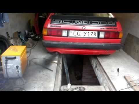

Aizmirsu piebilst to ka priekšā bija atnākuši vaļā punktu metinājumi tos sametināju, bet vakar mainot aizmugurējo lukturi pamaniju velvienu vietu kur atnācis vaļā. Iepriekš jau domāju kapēc tā tagad sapratu tas ir dēļ koiloveriem, jo viņi ir divreiz cietaki par stock amartiņu un atsperi. Tatad vakar nolēmu ka jātaisa priekšējo un aimugurējo glāšu savilcējus kā arī plauktu un lonžerona savilcējus + vel doma vēlāk šuvēm pāriet pāri ar metināmo uz punktiem saķert.

vakar tika uztaisīts glāžu savilcējs.Braucot pa bedrēm un ejot ātri līkumā atšķirība ir jūtama.. Metināja TTD.

šodien pabeidzu taisīt plauktu savilcēju. Pie reizes tika nolausta plaukta skavas bultskrūve, bet pačakarējos un dabju jaunu iekšā,bet pats savilcējs šādi izskatās.

Lielu jo scirocco nau pusrāmja .Plaukti skrūvējas klāt pie virsbūves. tapec ņemot pagriezienu visa virsbūve lokas.. ir daudz gadijumi kad mašīna izjūk. Faktiski visām vw A1 šasijām vajag glāžu un plauktu savilcēju
