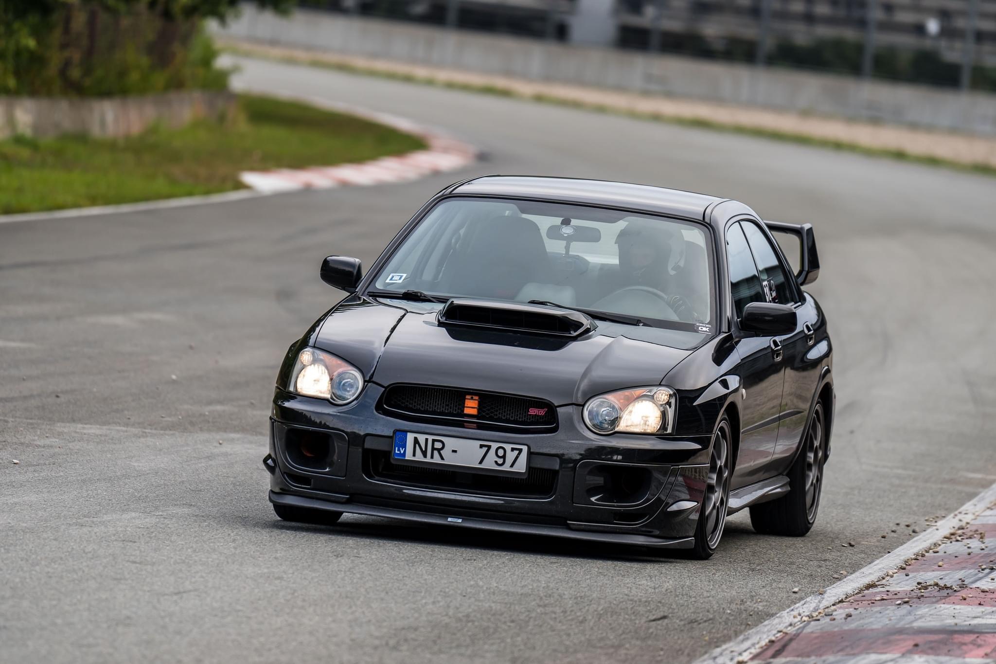

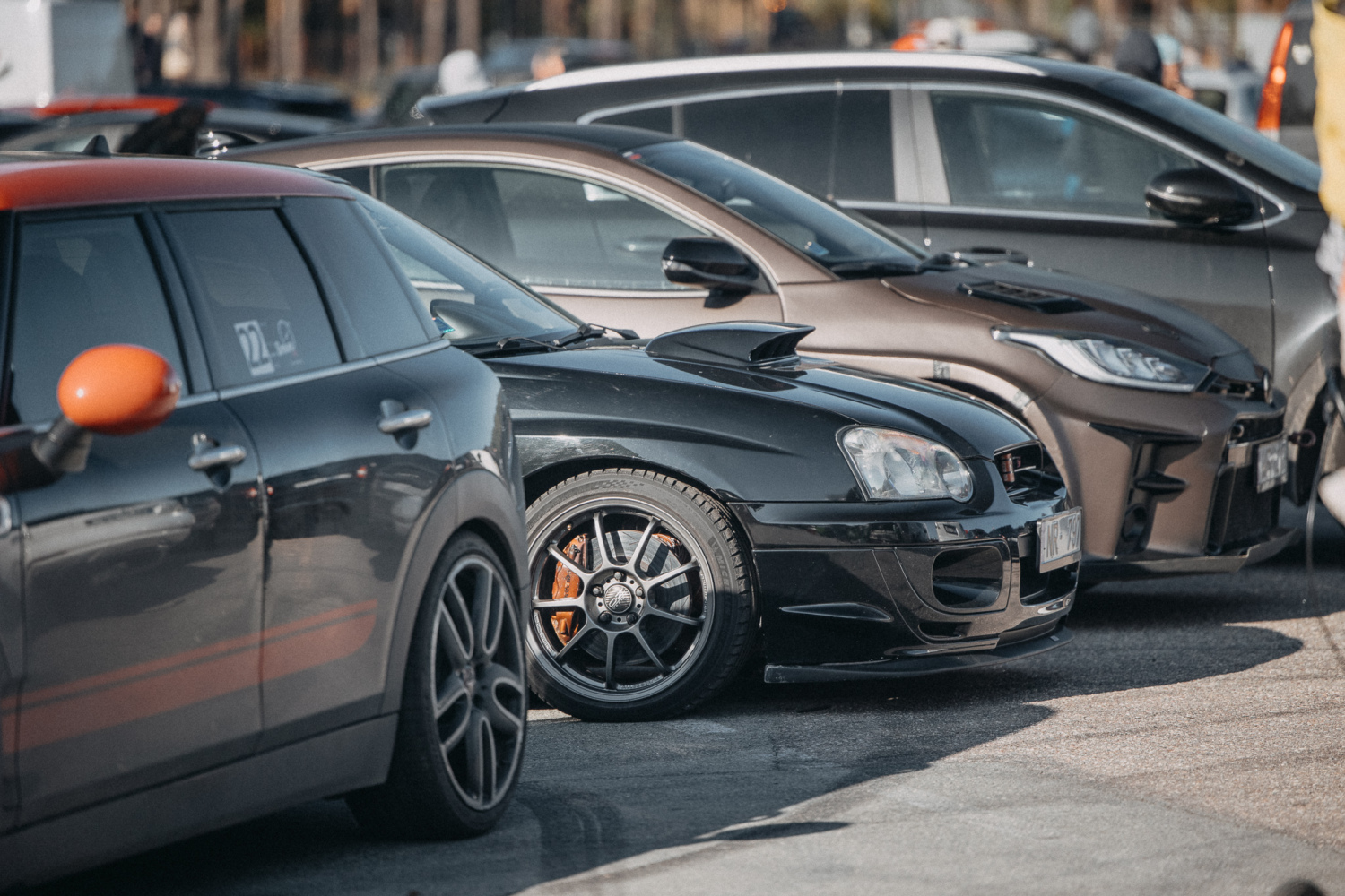

Iedvesmojos nedaudz no Arnix sezonas atskaites.
Principā vasara pagāja ar subaru braukājot pa Biķerniekiem. Biju visās manoevents gonkās, nu izlaidu gan kādus 3 treniņus, bet iespēju robežās braucu.
Pēc pirmās reizes trasē uzreiz tika mainīti priekšējie bremžu diski no stock sti brembo uz DBA series 4000, plus vel sanāca mega deals tikt pie komplekta CL brakses RC8, tos tad ari priekšā un aizmugurē uzliku.
Tā kā trasē iepriekš braukts nebija sen, un patiesībā Biķernieku lielo apli pēc paseniem M town vai tml pasākumiem ari nebiju braucis, tas viss prasija mācīšanos un mācīšanos. Kopumā esmu happy - no pirmās gada sesijas ar laiku 1:41.109 tiku līdz 1:36.550, pašam šķied ok progress. Pa vidu pamainiju ari riepas, tika pabraukts gan ar R18 Michelin Pilot Sport 5, gan arī R17 Nankang AR1 "kaudzes riepām" - vairs nederīgām Rode Racing 325 cup. PB gan uzbraucu ar Pilot Sportiem.
Mašīna principā izturēja ar dažiem momentiem. Pirmajā sezonas braucienā stock bremzes ļoti ātri pārkarsa un vibrēja, tāpēc bija jāmaina diski. Vēlāk ari uzlabojām dzesēšanu ar papildus gaisa trubu un to pievadod no diska sāna iekšpusē, ne pretī riepā, kā tas būtu oriģināli caur "miglu lūciņām".
Vienā karstā dienā treniņā motors karsa augšā, jau bija diezgan bailes par subaru motoru utt, bet viss ok, laikus noreaģēju un neko nepārkarsēju. Lai no tā labāk izvairītos, tika izņemts kondiškas radiators. Because race car.
Citā reizē ventilators pārrīvēja tosola šļauku, bet ari veiksmīgi paspēju nobraukt malā un neko nesačakarēt. Paldies Rode Racing par operatīvu remkomplektu, lai var mājās braukt pats nevis ar evakuatoru.
Sezonas kopvērtējumā neko jēgas skaitīt īsti nav, jo mana OPEN klase ir ar porsche 911, bmw m4 un citiem ļoti jaudīgiem konkurentiem.

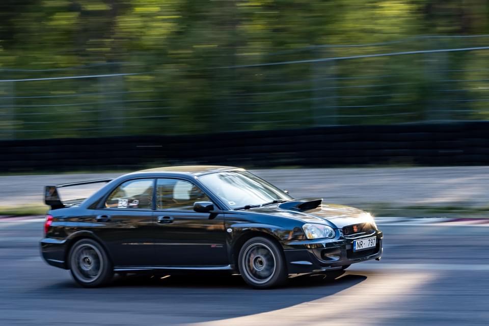

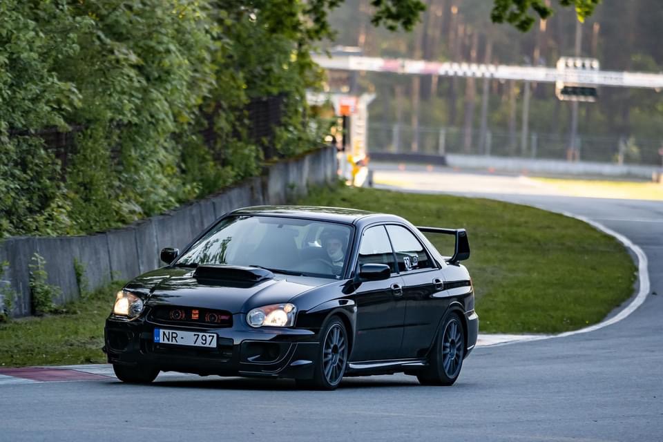

Daži foto.
Plānos pa lielam braukt un baudīt trases dienas. Protams, gribētos kādus uzlabojumus, lai var vēl ātrāk braukt, bet tas viss ir dārgi un nav īsti skaidrs, cik tās naudas vērts.
Katrā ziņā jāmaina piekarē gandrīz visas bukses, drošvien uz poly vai ko cietāku kā stock.

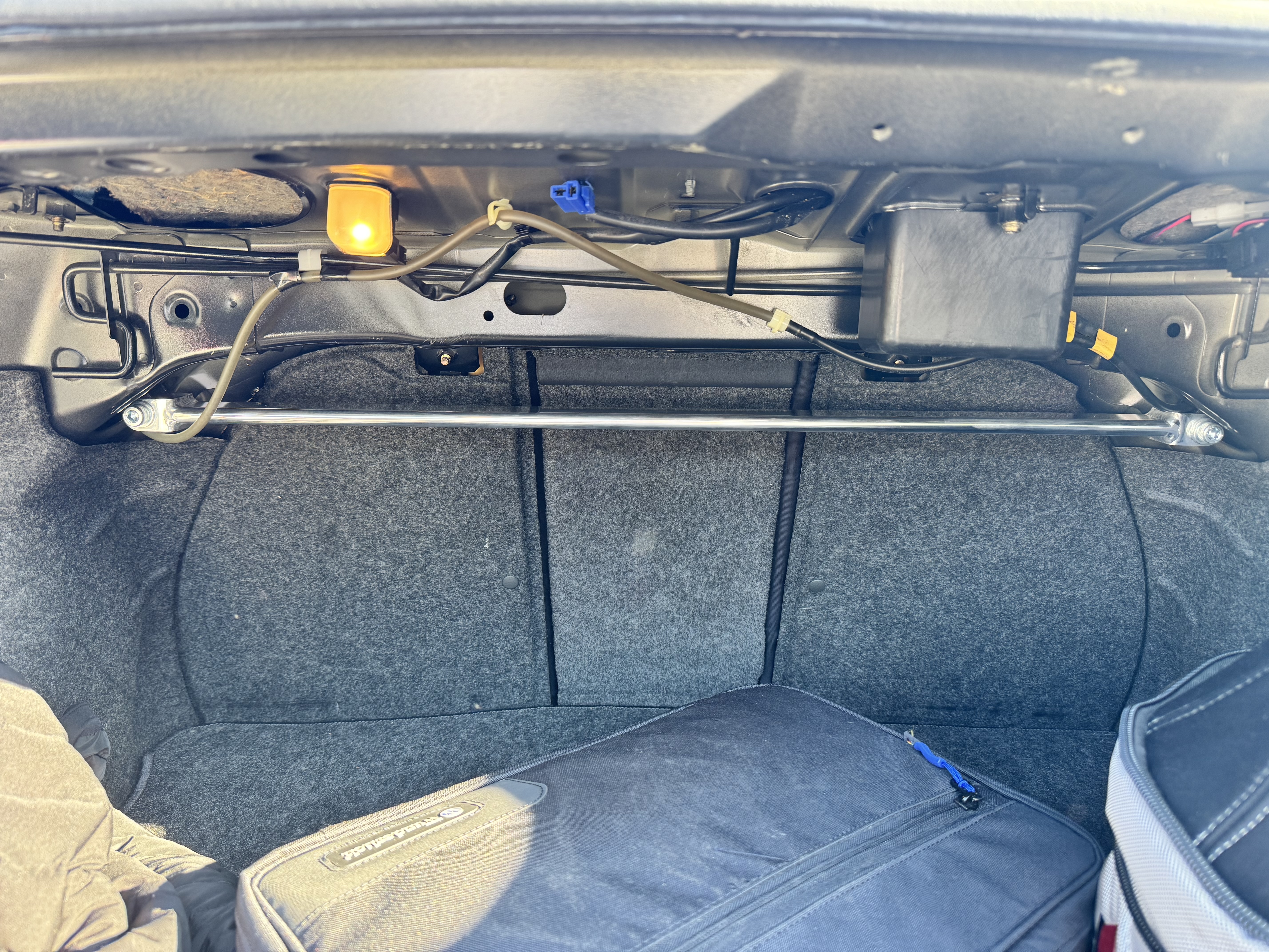

Jau nopirku jāuzliek priekšā un aizmugurē glāžu atsaites.
Jāpaekspreimentē kaut kas būs ar riepām un jāmācās braukt, jāanalizē oboardi, jāmeklē laiks tur.

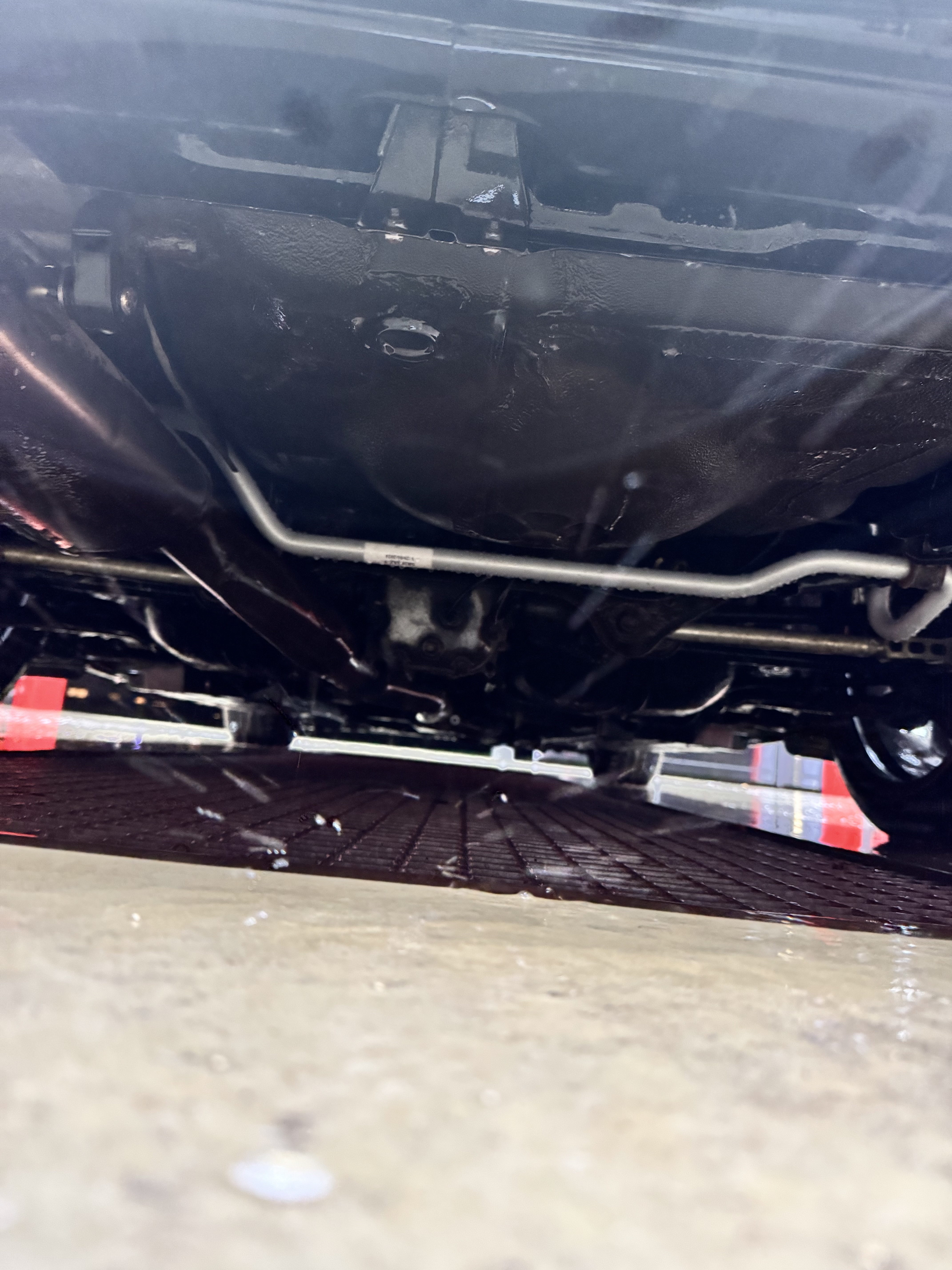

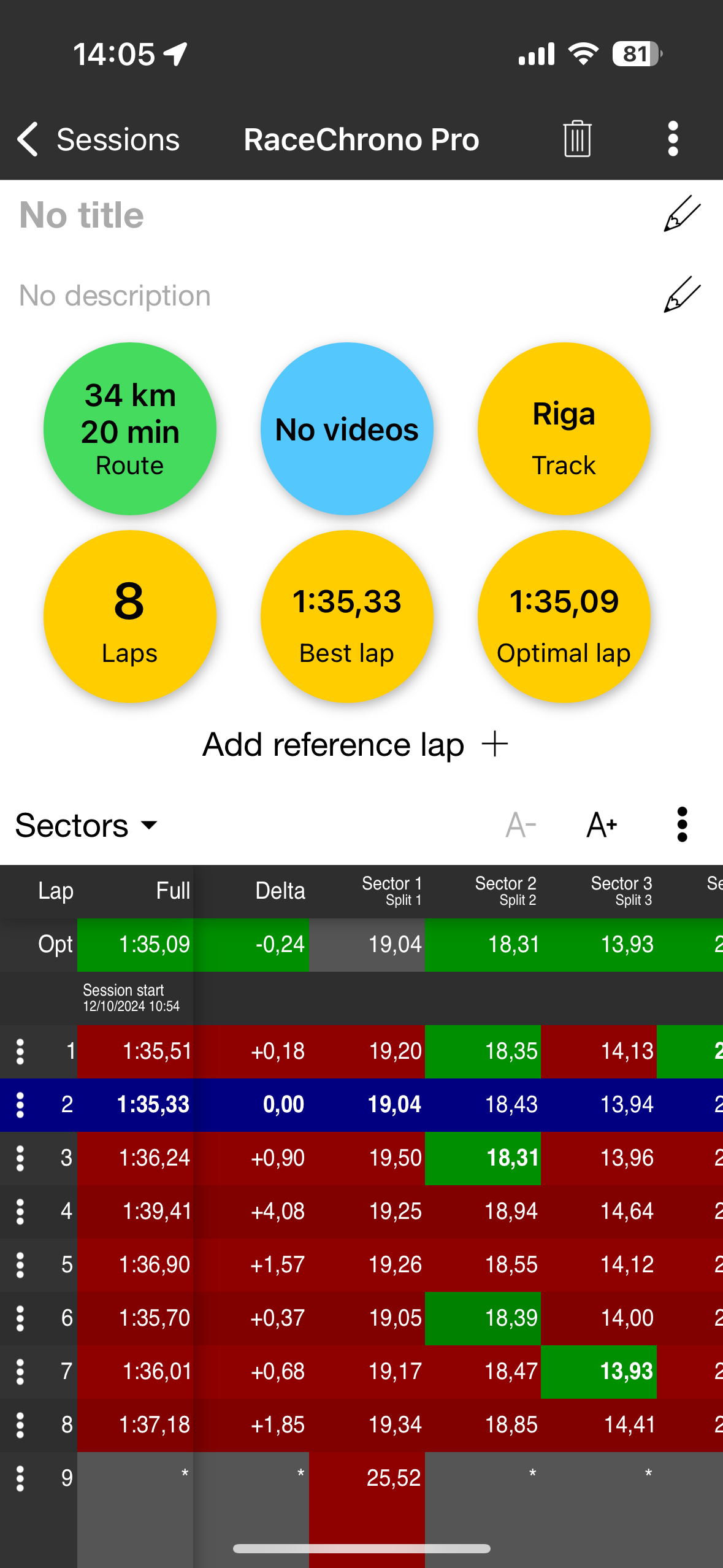

Izmantoju izdevību street klasei pabraukt Mano events sponsoru vizināšanā. 3 sesijas pa 15 min. No rīta trase nedaudz mitra, auksta, bet kopumā gāja labi. Ar Pilot Sport uzbraukts sezonas personal best 1:35.371. Tas ir par 1.1 sekundi labāk kā iepriekšējais. Mašīnai izmaiņas uz šo bija priekšā un aizmugurē glāžu atsaites un cietāks, regulējams stabilizators aizmugurē. Vai tas ko deva - hvz. Race chrono app rāda, ka optimālais laiks varētu būt par 1:35.09, tātad gan zem 1:35.000 var kaut kad palīst :D

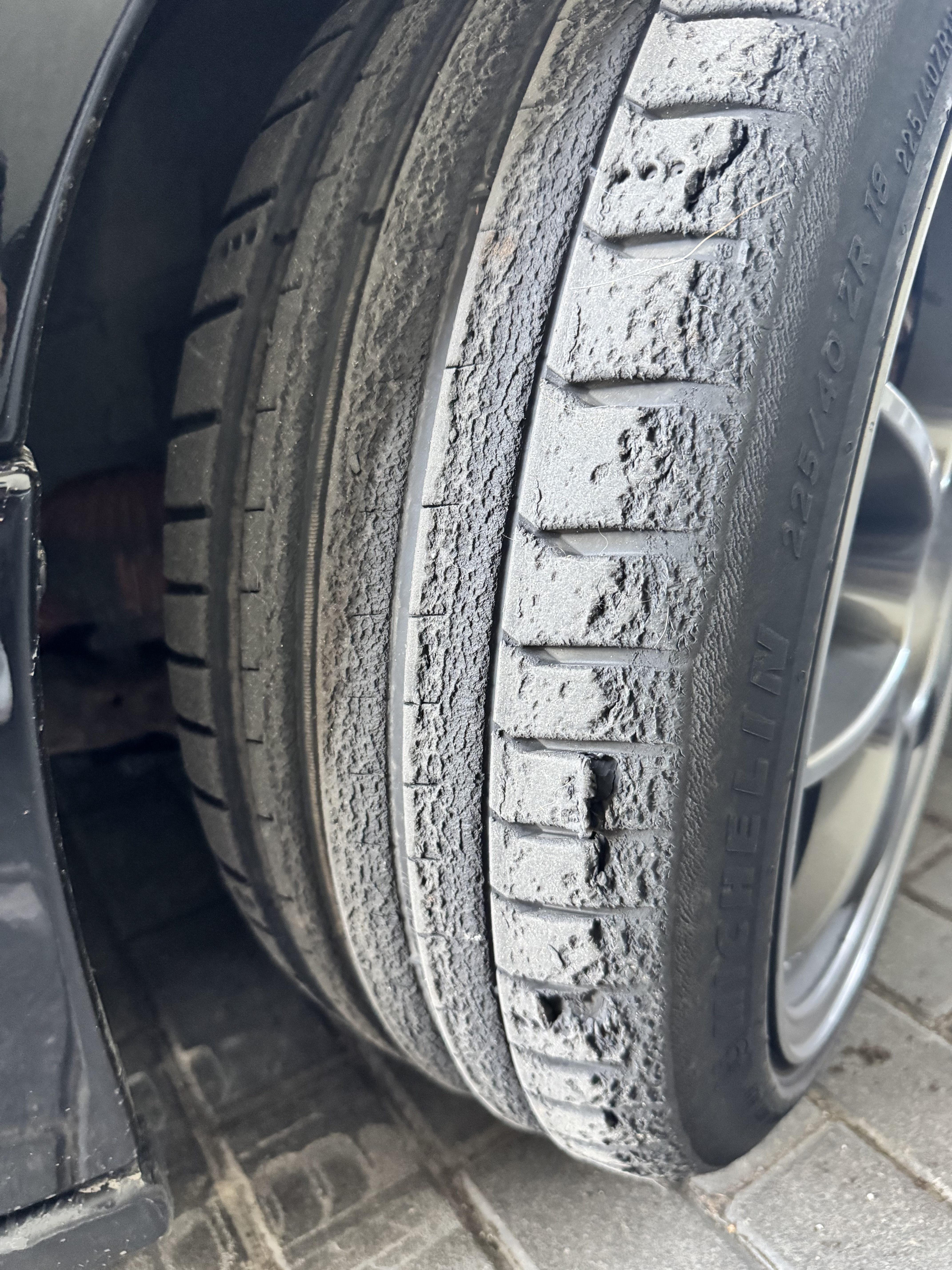

Riepām arī pienācis gals :D

jeeeebal kāds tas protektors palicis :o

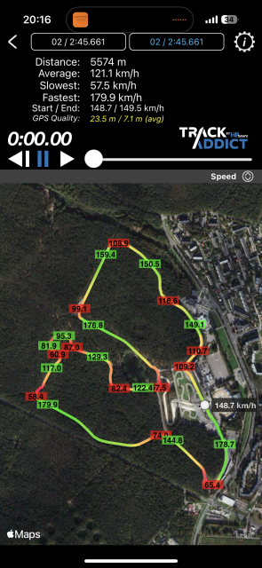

Auksts laiks dara savu. Pat auto sāk klepot. It sevišķi pirms līkumiem. :D
Pēc konkrētajām trajektorijām skatoties, izskatās, ka vari vēl kādu sekundi, ja ne vairāk noņemt nost. Pieaicini kādu titulētu šosejnieku palīgā. :cool:

Šis klepo/šķauda visos gadalaikos, hroniski tas :D
Man ir pāris limitējošie faktori atsevišķām trajektorijām. Riepa nobraukta un fiziski netur vairs, sanāk izslīdēt par tālu. Un pie tribīnēm man šobrīd vieglāk sabremzēties trases vidū nevis kreisajā malā, kur šķiet ir nelīdzenāks un bremzējot vairāk abs tur traucē, turklāt te vel kratoties un slēdzotie suz leju no 5.roba ieliku 6.ajā :D un tad tik 4tajā.
Es šobrīd ar onboard palīdzību koriģēju trajektorijas, bet paņemt piemēram Vanku vai kādu citu insturktoru blakus nav slikta doma

tās riepas tā no šīs vienas dienas piedilušas?
Vai tas pa sezonu?
Re: Rihy subaru un ford
Sezonas, jāpaskaita cik trases dienas, jo miksēju ar nankang ar1

spiediens nav drusku pa zemu? spriežot pēc tā, kā uz borta vēlušās
kā alternatīva būtu Eagle F1, ar rociņām paspaižot borts liekas cietāks nekā PS5
Man pēc izmēra vajadzētu platāku riepu, tagad vietā būs PS 4S, tur būs. Redzēs kā brauksies ar tādu. Varbūt arī tas pie vainas. Šī ir (bija) 225/40/18, vietā būs 235/40/18
Pirms brauciena aukstai riepai priekša 1.75-1.8, aizmugurē 1.80-1.85. Tas viss protams no āra temperatūras atkarīgs. Vasarā tāda nobraucot malā bija 2.4-2.5m, šo sestdien uzsila līdz 2.25, tad karstai nolaid uz 2.0-2.05 un brauc.
Ja pareizi saskaitīju, tad ar šo riepu sanāk 4 reizes būts trasē. 3 reizēs tie ir 3 braucieni pa 15 min, vienā reizē pēc pirmā brauciena uzliku nankangus. Tad attiecīgi provizoriski sanāk 150 minūtes trasē ar šo riepu. Daudz, maz - grūti pateikt.

Baigi maz izklausās, man jettai siltām riepām optimālais ap 2.2-2.3

Neesmu eksperts, bet vai nu īsti ar savirzi nav kārtībā priekš braukšanas trasē, vai nu visticamāk līkumos pārgriez stūri par daudz. Manos ADParts laikos viens no zinošākajiem un sakarīgākajiem klientiem bija tāds Nikolajs, ar kuru regulāri konsultējos par ielas auto pietjūnēšanu priekš trases dienas pasākumiem. Viņam bija virkne ar klientiem, kuriem viņš palīdzēja sagatavot auto tieši tādiem pasākumiem. Vedāja uz visādiem pasākumiem tuvās un tālās ārzemēs. Gan jau ka esi viņu redzējis. Kad nāca pie manis, tad uzreiz jau zināja, ko viņam vajag. Tajos laikos viņam bija BMW 135 (F21). Pielāgots trase braukšanai, turklāt ne īpaši samaitājot ielas braukšanas īpašības. Vienā sponsoru vizināšanas pasākumiem mani izvizināja. Virsū padilušas riepas, ārā mitrs asfalts, bet mēs tikai taisnēs atpaliekam no pārtjūnētām Evuškām. Kā līkums klāt, tā mēs atkal astē. Turklāt nevienu brīdi nebija nekādas minimālās sānslīdes. Un atceries, tas taču ir BMW ar pakaļpiedziņu. Cilvēks gan braukt māk, gan arī uzlabot autiņus.
