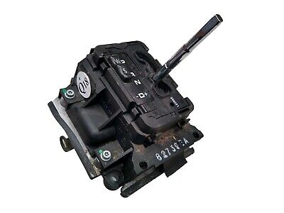

Sāku studēt detaļu katalogus, salīdzināt pārslēgus pēc interneta fotkām. Rezumē - 5G tronic aka 722.6 kārbām ir divas vadības EGS51(līdz ~98) un EGS52 kas gāja visu atlikušo kārbas laiku produkcijā. EGS51 pārslēgs ir vecajs labajs 4-3-2-1
EGS52 ir ar "tiptronic" pārslēgšanos aka +/-(kas sūkā pipeli ja gribas sportiski braukt, man W210 šitas ir)
Bez acīmredzamās pārslēgšanās, arī atšķiras korpusa izmērs, stiprināšanās vietas pie kuzava, tobiš man viņš tā ļurkājas un neatbilst pozīcijas, jo R129 viņš normāli neder. R129 arī tāds pārslēgs nav nācis, pat 1998-2001 modeļiem. Uzlikt EGS51 pārslēgu pie EGS52 bloka nevar, uzlikt EGS51 bloku arī nevar, jo tas nemācēs ar w220 ecu komunicēt

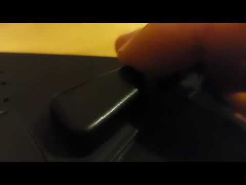

Šeit bojātais slēdzis, pēc laika ieplaisājusī plastmasa nolūzt pavisam un slēdzis vairs nefunkcionē, manam blokam ir bojāti absolūti visi slēdži, tikai katrs ir savā pussabrukšanas stadijā
Otra puse vesela, sabojājas tieši otrs gals.

Apgādājos ar lodējamo staciju, izmēģināju uz W210 plates karsto gaisu un sapratu ka šiem slēdžiem tas galīgi nepalīdz. Tikai pēc tam kad plate sabojājusies no karstuma un sāk atlaminēties var smuki bez plēšanas slēdzi noņemt ja pats slēdzis nesakūst(RIP w210 stūres slēdzim, viņš upurējās cēliem zinātniskiem mērķiem
Kad visi salasītie slēdži bija pielodēti iedomājos ka vajadzētu ar testeri pārbaudīt vai viss ir čotka pirms plati lodēju atpakaļ pie korpusa kontaktiem. Labi vien bija ka pārbaudīju, jo viens slēdzis līdz galam nefukcionēja, lai gan visas kontaktvirsmas pie pārlikšanas notīrīju
Bakstīju, bakstīju un nekādi nevarēju panākt ka veidojas kontakts. Sāku štukot ko darīt, jo nu [censored] tur visam vajadzēja iet, nav tur nekas sadedzis piedevām izskatās ka daļa vel ir apzeltīta - tobiš kontaktam vajadzēja būt uz urrā. Izštukoju pamēģināt uzlikt lodalvu, bija bik jāpačakarējas, lai abās pusēs pieķertos normāls "liels" daudzums un nesaskartos kad slēdzis tiek nospiests, bet nu tagad viss aizgāja
Sanāca gan nedaudz iebraukt ar lodāmuru slēdzī, būtu bijis krietni ērtāk pārbaudot pirms ielikšanas
Slēdži pārlasīti, plate pielodēta atpakaļ, kā arī pielikta svaiga alva, tobiš auksto lodējumu nebūs, principā restaurēts modulis pa 12 eur, nevis 150-300 hvz kādā stāvoklī lietots
Tagad vnk perfekti viss klikšķ un nav sloppy žoppy sajūta nospiežot. Pēc šitā remonta arī atklāju ka sēdekļa augstuma kontrole iepriekš negāja kā vajag, bet tagad ir čotka
