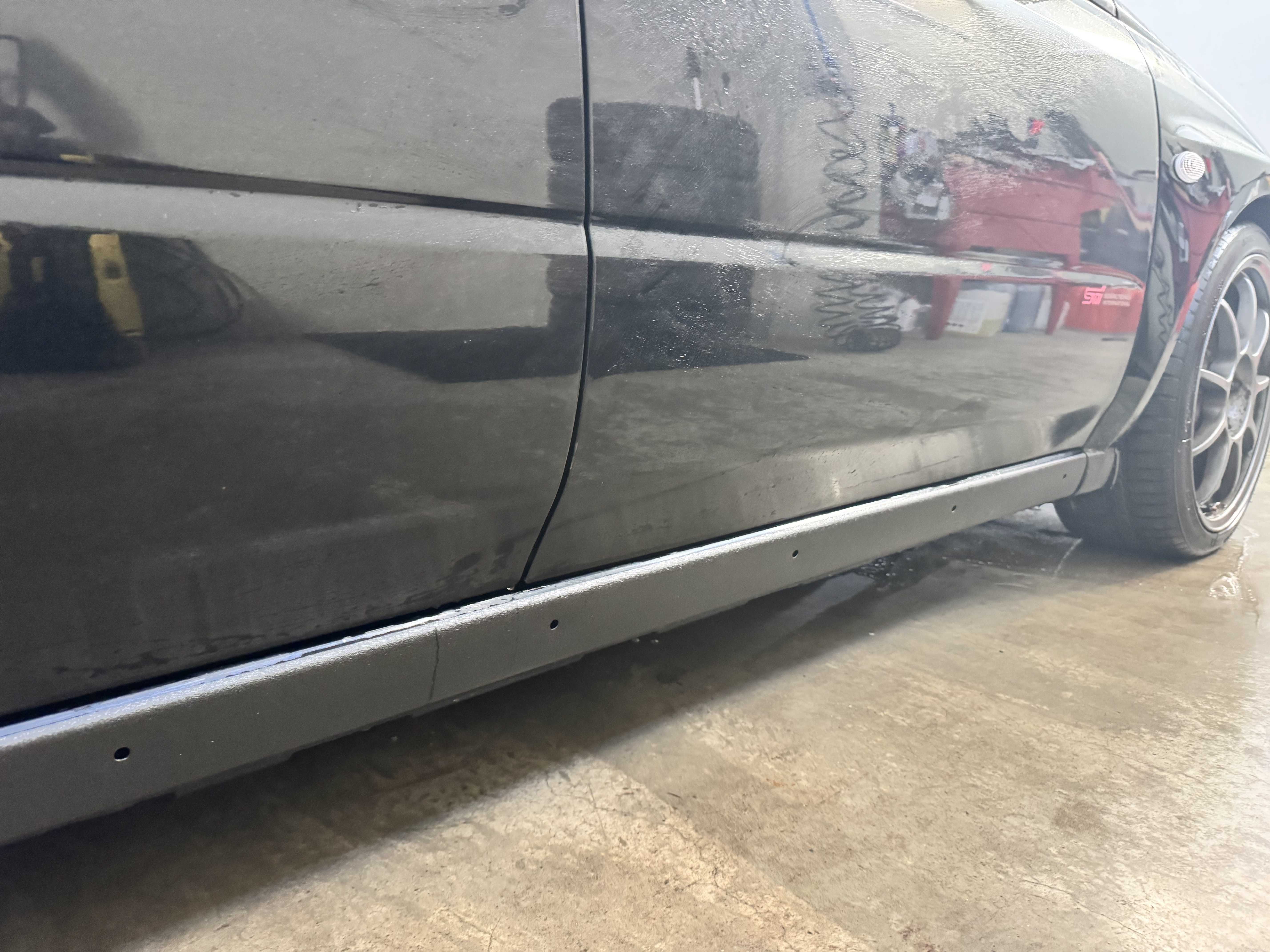

Patiesībā sākumā bija tāda doma, ka tas būs vasaras hobijauto. Domas mainija tas, ka es teiktu mašīnas apakša un citas vietas nav tik sterilas, lai to tā atstātu tikai. Turklāt ar domu savest vēl sterilāk, lai tāds būtu - tas jau izmaksā pārāk daudz pret to, cik tas būtu vērts galu galā. Apakšu gan apstrādāju pirms ziemas, aiztaisiju ciet caurumus u.tml.RaL wrote: 06 Jan 2025, 15:16 kaut kā lasot topiku bija radies priekšstats, ka šis ir vasaras hobijauto

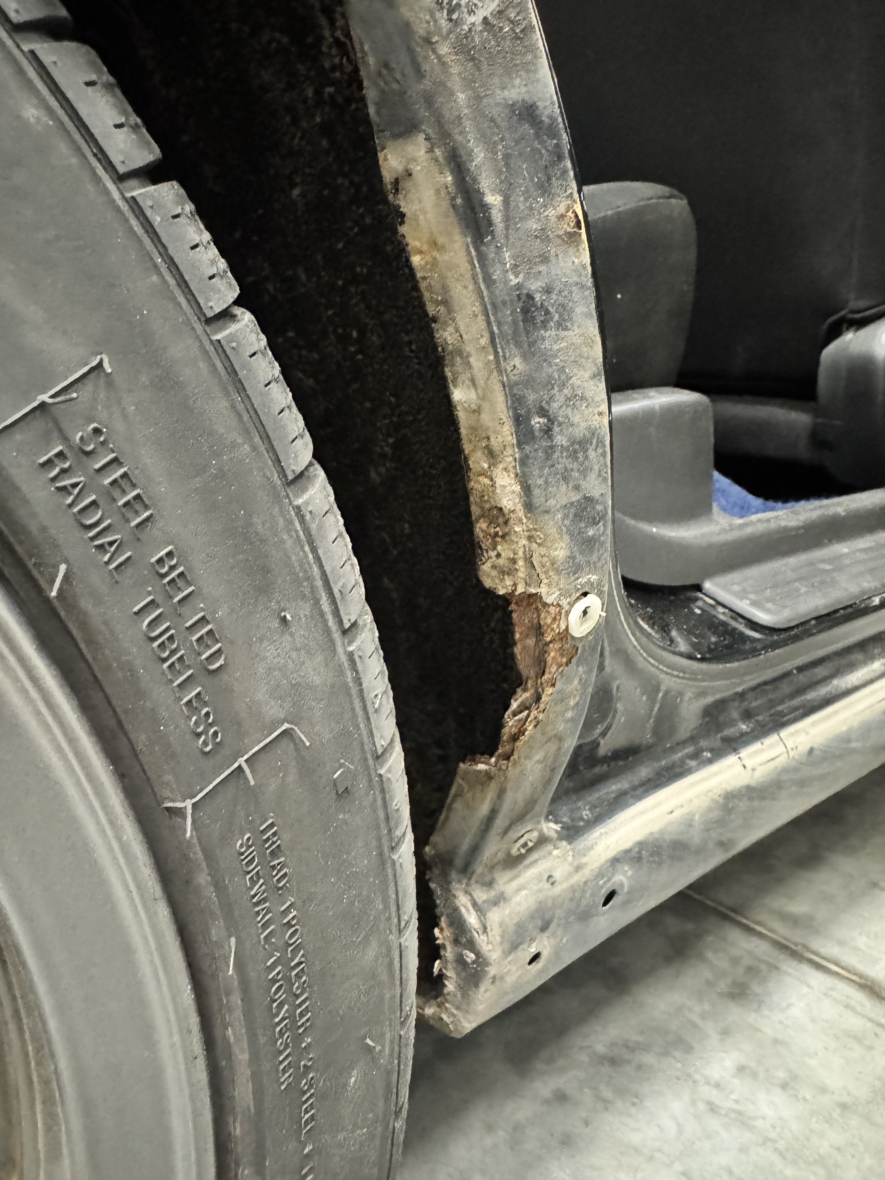

Pēc ziemas sakopta rūsa uz arkām. Un vēl pasūtīti jauni priekšējie spārni, un vel te nesen iegādājos citu bagāžnieka vāku, jo rūsa jau palīdusi ari zem spoilera stiprinājuma vietām.

Ne ne, tajās bildēs ar arkām ir citas riepas, kaut kāds Aplus Alpin, pilnīgs sūds, kuru izmantoju kā cieto ziemeni. Trasē gan nekas labs no viņas nebija.
