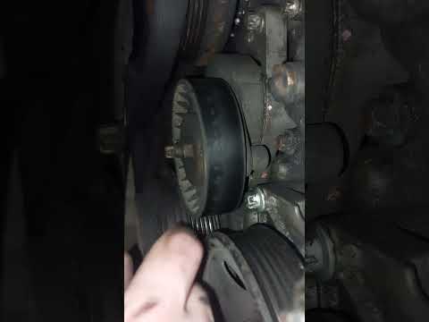

Ņemot vērā ka ir indikācija par diezgan sūdīgu (ne)apkopšanu, tad nu sāku čekot tādas random lietas kā roļikus un skriemeļus
Ok, būs jāmaina spriegotājs, ūdenssūknis, bet to vēlāk.

Viena no lietām ko negribēju ilgi marinēt - ūdenssūknis un spriegotājs. Tā kā man iepriekš nebija bijusi mašīna ar žiguļa propeleru, sapratu ka nevaru to sūdu atskrūvēt
Protams, ka mēģinot to sūdu atskrūvēt nolauzu ščupu
Radiators sulo, jo tajā ir maza plaisa, bačoks ir gana ietilpīgs ka nav jāuztraucas, bet kkad jāpieķeras un jāsalabo
Protams, ka rīvējas trubas
INA spriegotāja kastē bija kkāds litens sūds
, tjip varēja jau vest atpakaļ un samainīt, bet vecajam gultnis bija diezgan pizdā + pats spriegotājs ķērās, tāpēc uzliku to pašu.
bik crusty
