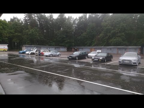

Nobraukts kārtējais treniņš Biķerniekos, šoreiz pa slapjo.
Bremžu upgreids ir ļoti jūtams, jauni ferodo diski un ds2500 kluči.
Tagad būs ar sajūgu kautkas jādomā,jo sāka slīdēt 3/4 ātrumā.
Bet visā visumā bija baigi forši, domāju ka dēļ svarkas reduktorā pa slapjo vairāk aizmugure gribēs mukt projām,bet nebija tik traki tomēr normāls lsd laikam ir must have autošosejā.
Patēriņš trasē 25l uz apm. nobrauktiem 70km.

Diffs ir palicis no laika kad tas vēl bija tds, laikam 2.79
[youtube]https://youtu.be/F9-14SUhhAw[/youtube]
Filmēts ar samsung galaxy s5
Hz kā no telefona tiešo linku uz youtube ielikt
