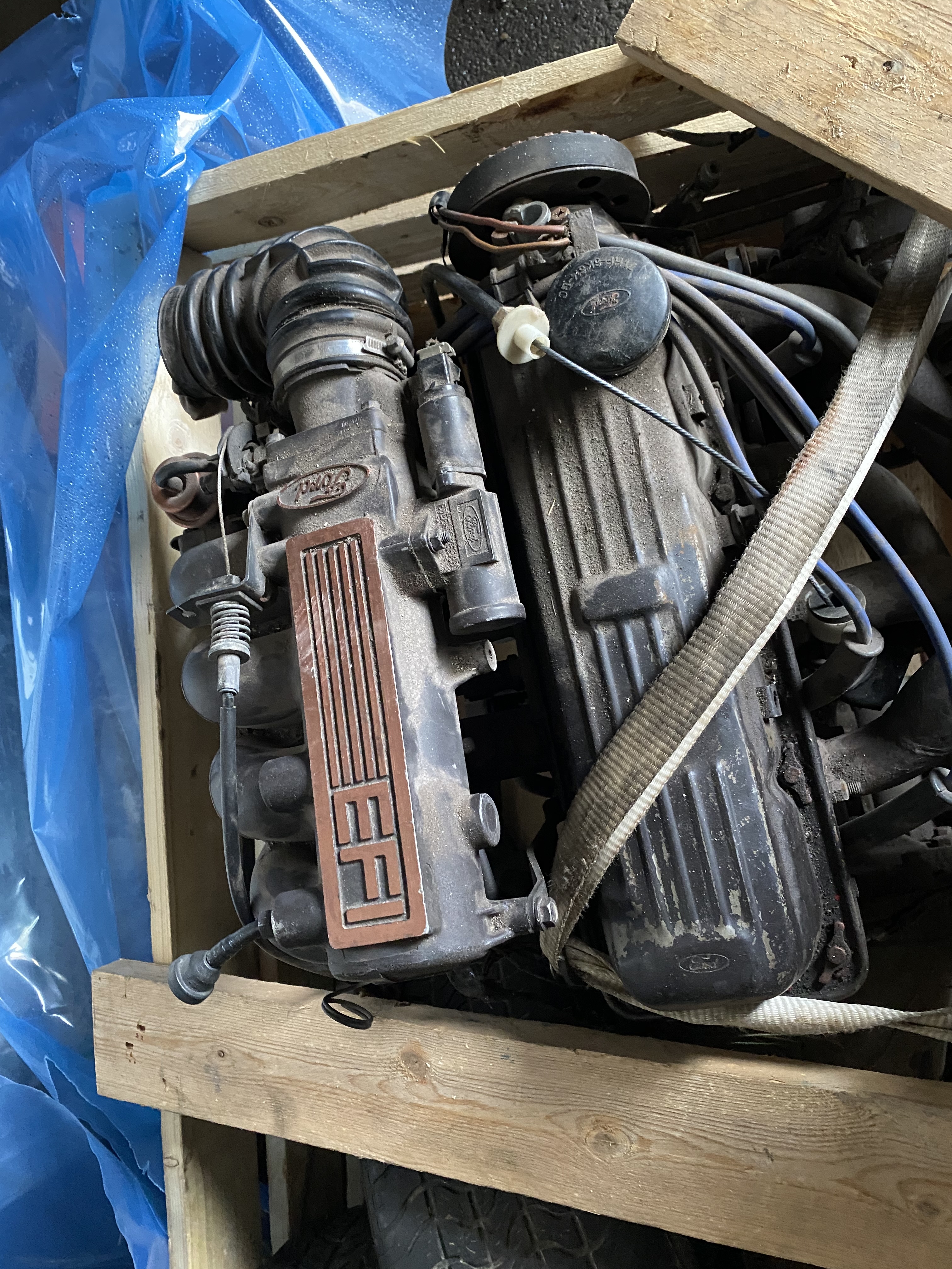

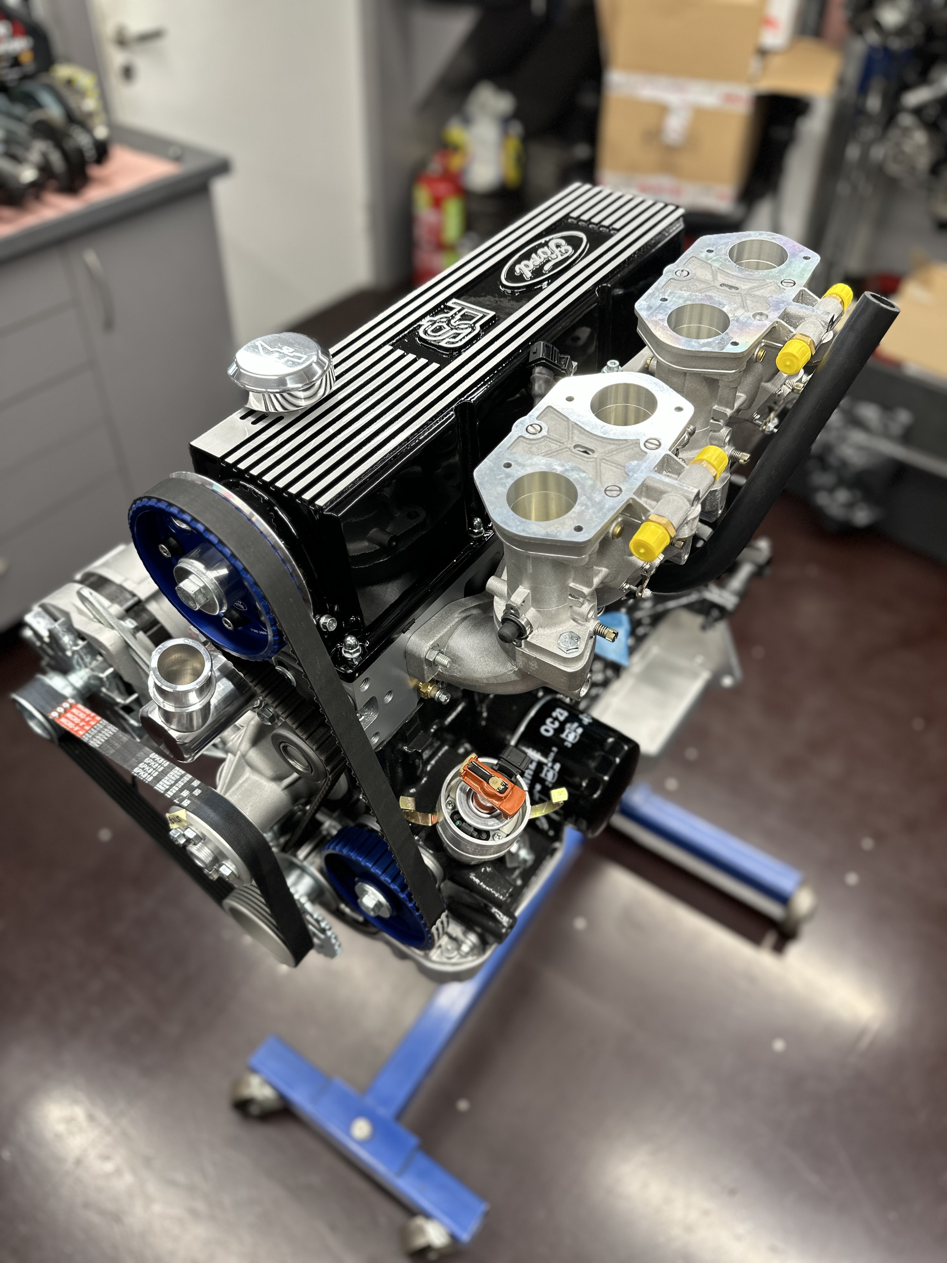

Bundža šitā ir 1.1L motora versija, bet Somijā papīros jau reģistrēta pārbūve uz 2.0L motoru ar atzīmi "RS2000 motori", kas deva cerību, ka LV CSDD tas viss būs vienkāršāk. Līdzi nāca no sierras 2.0L pinto motors ar elektrisko iešrpici. Domas svaidijās - likt karbīšus weberus vai atstāt šprici, un beigās par labu otrajam. Tā kā biski nesagāja plāni ar to, kur to visu detaļu kaudzi salikt kopā, un par to vēlamo kvalitāti domas arī mainijās - beigās nonāca tas viss pie VSC Riga (Vintage Sports Car Riga), un motors nonāca pie Mareka Matvejeva.
Šobrīd tālu detaļās neizplūdīšu, bet 3 gadi un tas viss ir beidzot pabeigts. Par laimi šiem fordiem teju visas detaļas var dabūt (UK ļoti populāri), tik cik spēj maksāt utt.
Gala rezultāts ir 137 zs / 183 Nm. Teorijā visām iesaistītajām pusēm gribējās vairāk, bet nu ir kā ir. Kopā ar 5 robu kārbu tas viss kustās adekvāti. Smaids sejā liels, uzmanība pievērsta un brīvdienu braucamais ir ielās :D

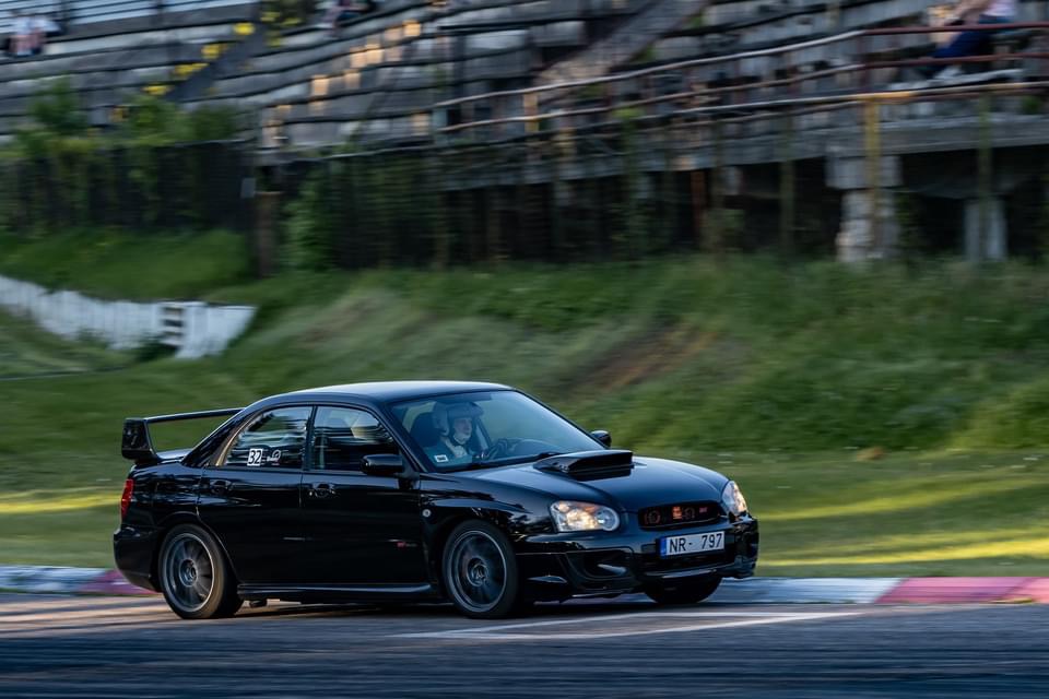

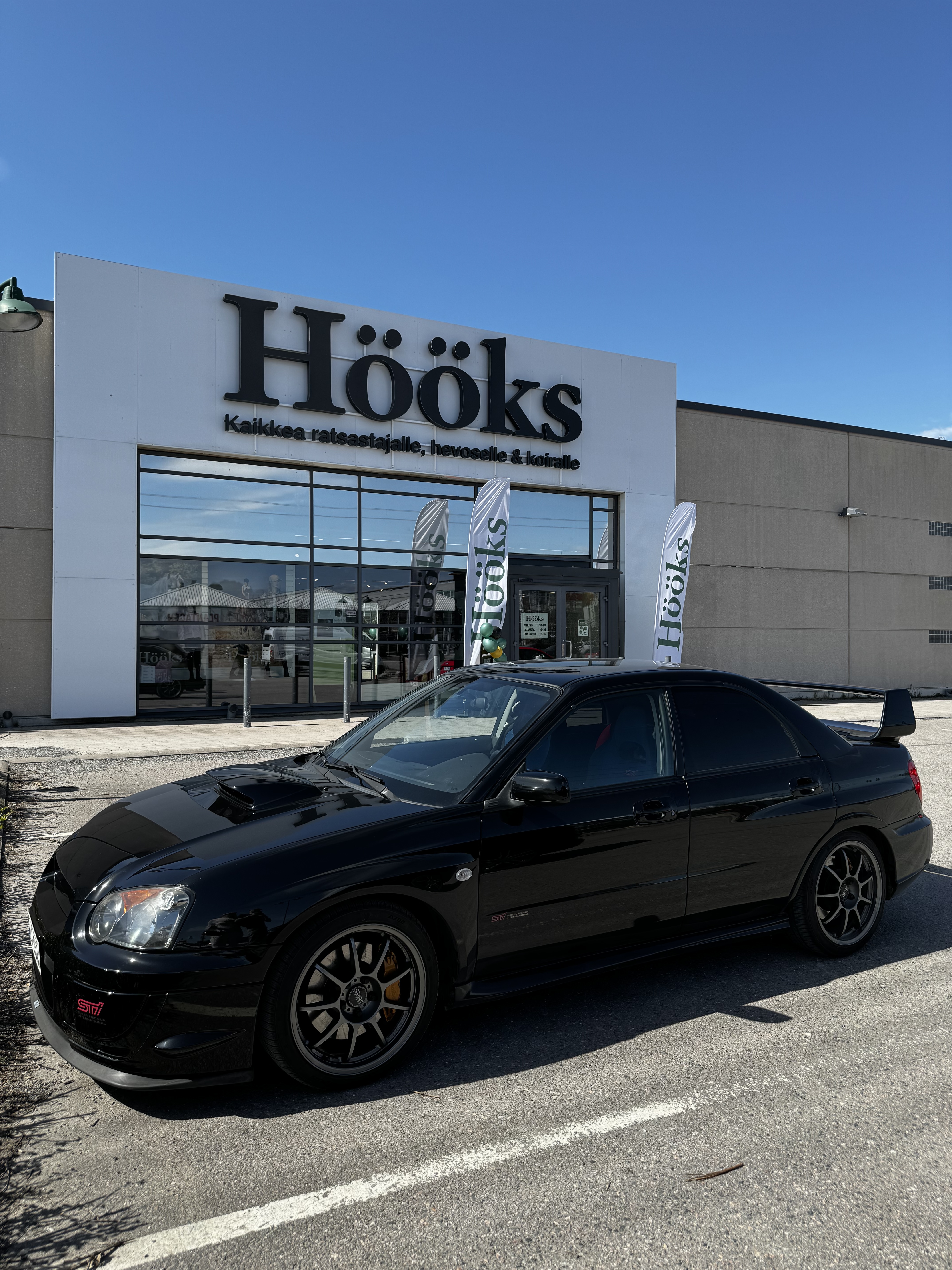

Šogad kārtis salikās un iegādājos trasei mašīnu, kura pašam patīk - 2005.g Subaru Impreza Sti Petter Solberg Edition 2. Atkal mašīna no Somijas, pats aizbraucu pakaļ un stāvoklis pret cenu labs. Nav izrūsējis, relatīvs standarts.
Motoram 20k km atpakaļ viss pārlasīts, kaltās iekšas utt. Bet trasē braucējs īpašnieks nebija. Virsū kaut kādi kw ielas koiloveri, kas sākotnēji man būs ok. Kā teica soms - ap 320 zs jābūt, bet pēc sajūtām un pēc salīdzināšanas trasē ar citiem - tuvāk 280zs tur ir.
Kopš iegādes nomainīti bremžu diski uz dbA, CL RC8 kluči visi 4. Šobrīd viss. Brauks un redzēs. Kā arī izravēts Soma audio tūnings un citi sūdi :D

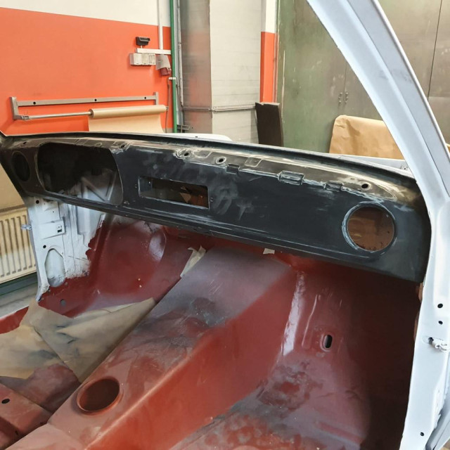

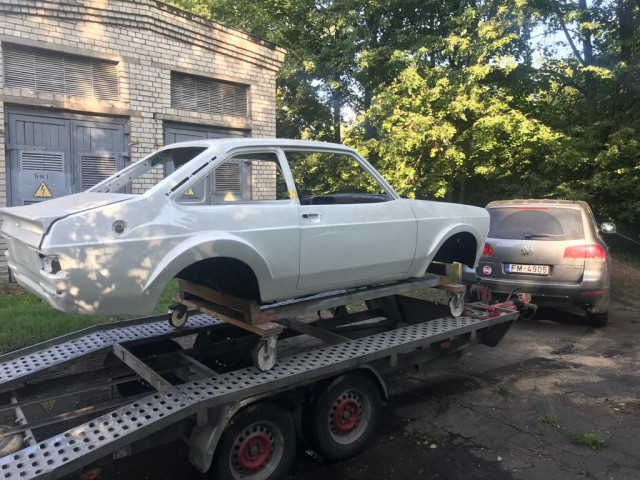

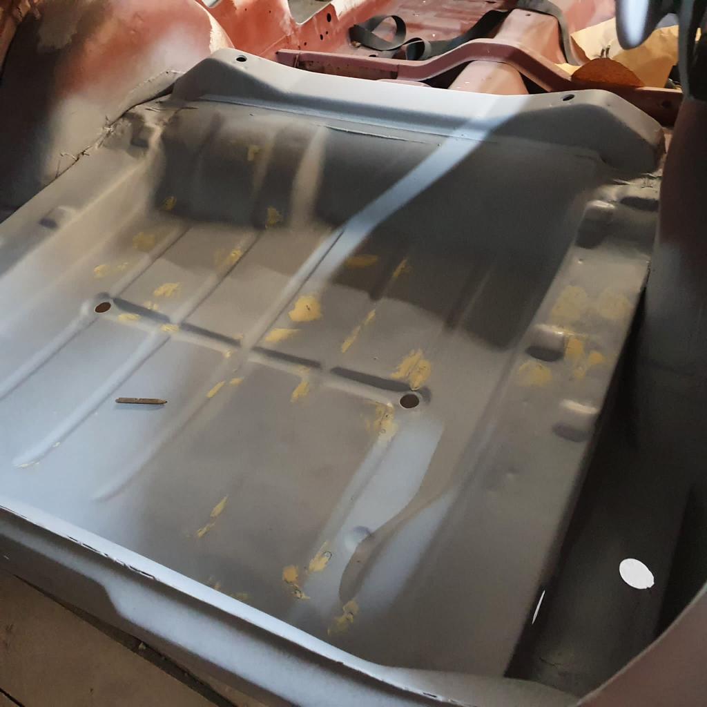

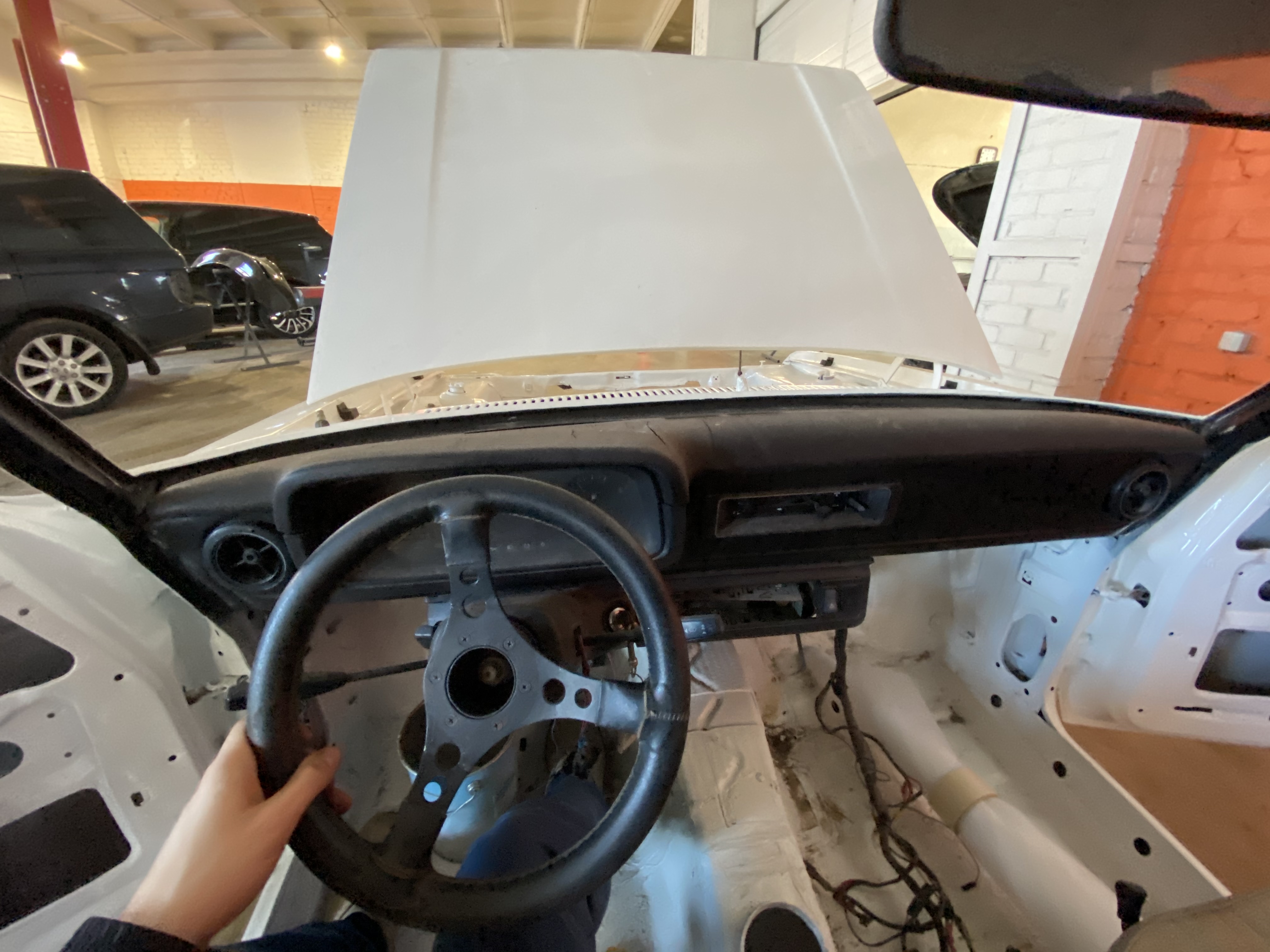

1. Bundža pati par sevi bija diezgan ok stāvoklī, svaigi krāsota, bet kvalitāte bija diezgan bēdīga. Es pirku jaunu aizmugurējo vāku, vēlāk ari gumijas ford spoileri, tad grīdā tika metinātas plāksnes jaunas (pēc oem ford) aizmugurē sēdošiem pie kājām. Tā kā jau komplektā man nāca līdzi sierras Type-9 kārba, kas ir lielāka kā oriģinālā 4robu uz to 1.1L motoru, tad jau laicīgi sūtiju lielāku kārbas tuneli, kas galu galā izrādijās lieks pasākums, jo šī kārba būtu tā kā derējusi vietā. Bet to nomainija, kas radija nelielu problēmu ar grīdas paklāju, kuru sūtiju jaunu no UK, bet tas bija priekš stock tuneļa. Bet tur ar pastiķēšanu utt tika galā, ka defektu tā acīmredzami neredz.
Vēl viena lieta un problēma, ko tunelis radīja, bija pedāļu bloka pozīcija un pedāļu tuvums. Max tika palocīti pedāļi pa kreisi, kā ārī vēlāk nedaudz šķībi ielikts pats pedāļu bloks. Tad vismaz pārāk traki neķerās kāja starp gāzi un bremzi, un nešvīkā grīdas paklāju pie tuneļa.

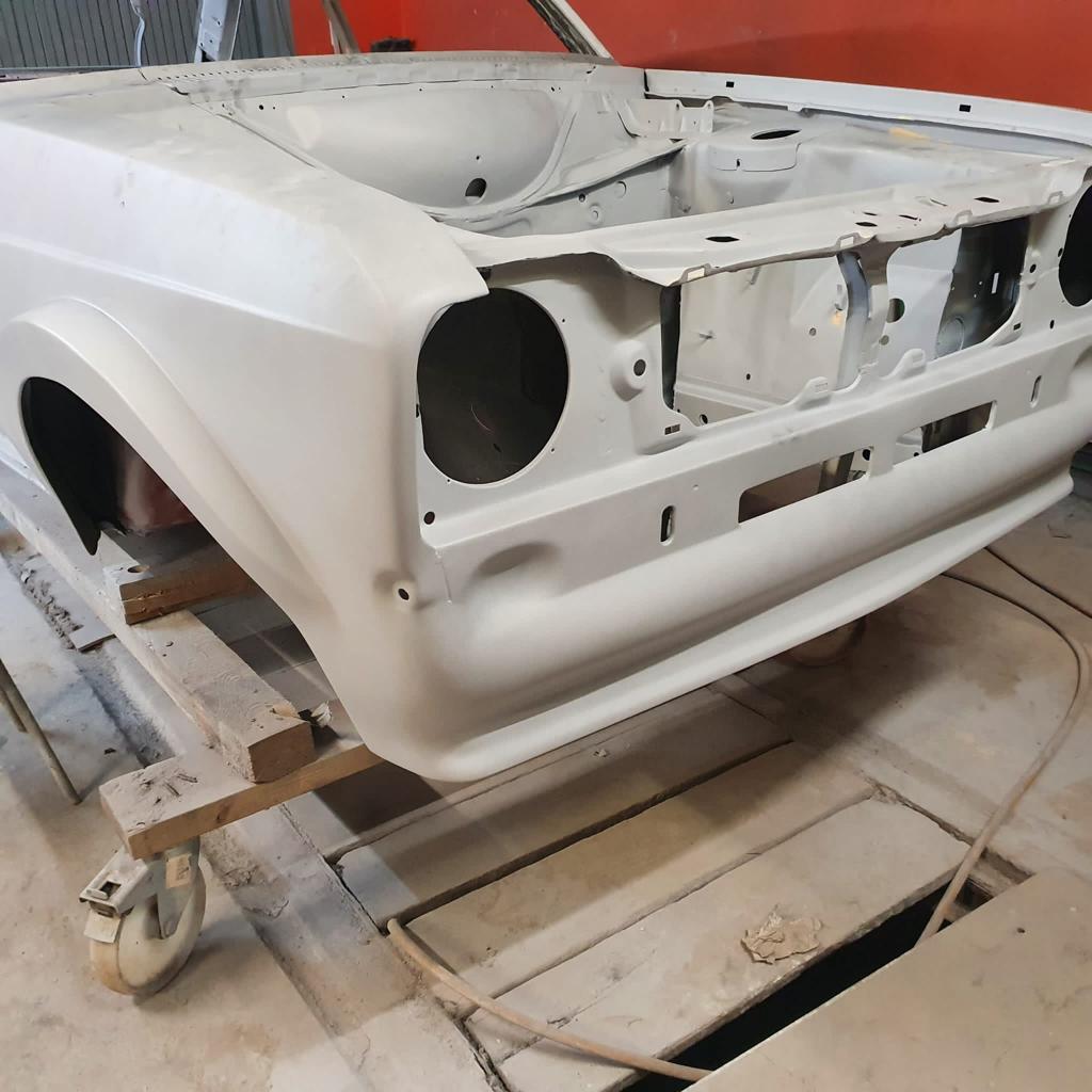

Lai arī sākotnēji fords bija balts, bet kad tika izlemts visu pārkrāsot, izvēlējos Venetian Red toni, kas bija oem rs2000 mk2 sarkanā krāsa. Vismaz maximāli tuvu tai ir. Tas tomēr iedod manuprāt labāku vizuālo nekā baltā krāsa, kur vajadzētu likt kādus cita veida akcentus. Vēl pirms tam ar Valdi sēdējām un pētijām, ko darīt ar arkām - jo šīs te platās arkas īsti neatbilst ne viņu gravel spec, ne tarmac spec utt. Pa lielam gateris... jo nav pareizi nobeigtas lejā pie grīdas. Bet ok, nezinātājs to nepateiks :emo: Bija opcija likt oem mazās arkas, bet izvēlējos to nedarīt, jo tas būtu vismaz 3000 eur jautājums detaļās vien.

Tas tunelis tā legit iet cauri skatei? Vai arī tur projekts vaiii arī tuneli tomēr var graizīt? :think:
Tā stūre, man tā liekas, ka ir vnk ~80-90 gadu fordu RS option.

Martinss wrote: 18 Jun 2024, 15:43 Tas tunelis tā legit iet cauri skatei? Vai arī tur projekts vaiii arī tuneli tomēr var graizīt? :think:
Nez. Skatē to drošvien nemaz nemanija, apakšā ir viss labi nostrādāts + panna utt. Projekts nekāds te rakstīts nav.
