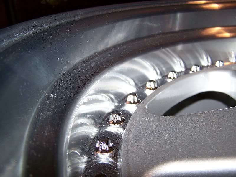

Pārlasīju topiku un neko pratīgu neieveroju, slikti redzu laikam!
Kā tur parika ar tām skrūvēm / tapām, negribās ņeržu likt, būtu labāk atrast kaut ko prātīgu ko ielikt viendaļīgajos iekšā, Keskins piedāvā no UK laikam, atsūtīt par 80 paundiem 140pcs paciņu ar tapām, bet domāju vai nav kādas lētākas alternatīvas!
Piemēram jebkurā būvmateriālu veikalā var atrast uzgriezni lai izgieztu tadas skrūves / tapas:
http://img.photobucket.com/albums/v448/ ... car013.jpg" onclick="window.open(this.href);return false;
Tas nozīmē ka kaut kur būtu jābūt pieejamām lidzīgām skrūvēm?!
vai ari jāsadzen koka tapiņas un jānolako!
Tagad ar idejām, ņeržu atliksim pēdējā plānā, ja neko citu neatradīsim!
Pirmā doma, izbraukāt skrūvju veikalus, pameklēt smukas galviņas...
Vēlies foto sesiju?
Re: Disku atjaunošana
Bāc, tu tik sarežģīti uzrakstīji, vairākas reizes lasīju.SeSkS wrote:Pārlasīju topiku un neko pratīgu neieveroju, slikti redzu laikam!Kā tur parika ar tām skrūvēm / tapām, negribās ņeržu likt, būtu labāk atrast kaut ko prātīgu ko ielikt viendaļīgajos iekšā, Keskins piedāvā no UK laikam, atsūtīt par 80 paundiem 140pcs paciņu ar tapām, bet domāju vai nav kādas lētākas alternatīvas!
Tas nozīmē ka kaut kur būtu jābūt pieejamām lidzīgām skrūvēm?!vai ari jāsadzen koka tapiņas un jānolako!
Ja vēlies pa lēto - izmēri cik tev urbuma diametrs tur un aizbrauc nopērc 12 point skrūves vai torx skrūves (tikai tadas kur tip muciņu vajag lai skrūvētu), iegriez vītnes diskos un saskrūvē tas skrūves. Nebūs nekādas tapas jālīmē.
Pēc tam tās skrūves var nokrāsot vai ja ļoti sagribas vest hromēt.

ZBS, tik kur tās TORX skrūves var ieķert?Jebkurā random krautā kuršos utt?ER. wrote:Bāc, tu tik sarežģīti uzrakstīji, vairākas reizes lasīju.SeSkS wrote:Pārlasīju topiku un neko pratīgu neieveroju, slikti redzu laikam!Kā tur parika ar tām skrūvēm / tapām, negribās ņeržu likt, būtu labāk atrast kaut ko prātīgu ko ielikt viendaļīgajos iekšā, Keskins piedāvā no UK laikam, atsūtīt par 80 paundiem 140pcs paciņu ar tapām, bet domāju vai nav kādas lētākas alternatīvas!
Domāju aizskriešu rīt no rīta līdz skrūvju veikalam Jelgavā un izčekošu ko šie piedāvā, būs skrūves sapirkšu un uzreiz aizvedīs nostrūklot un pectam jau varēs nokrāsot ja vajadzēs, vienīgi tā vītņu griešana būs jautra - 128 cohumi jāvālē!
varēšu no pirkstiem tulznas grauzt pēctam!
Es einšteins, izlasīju tikko ko biju rakstījis un normāli nokāros!
