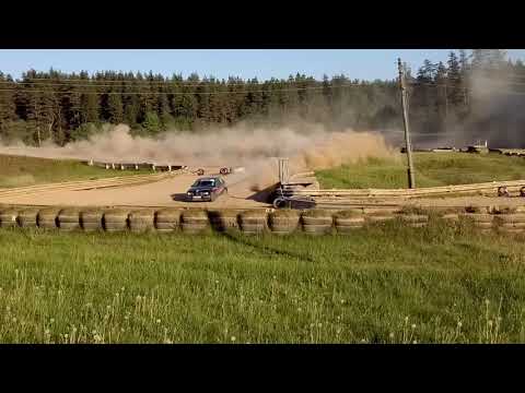

te onboards no pēdējā brauciena RWD Sport klasē (ar gruntenēm).
mēģināju vairs nelikt visur plakaniski utt, bet tāpat nekur pa trajektorijām netrāpīju, nu i h*j s ņim..
kkā tā pagaidām, LSD lielais atrasts tīri uz gonku, kkas jāpadomā ar svaru aizmugurē, dzesēšanām uttt.
