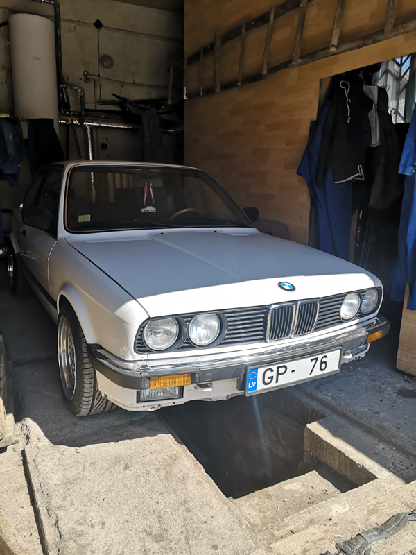

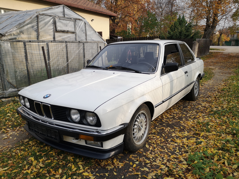

2014. gada februārī bija šāds, pilnīgs stock ar m10b18 un automātu: :D

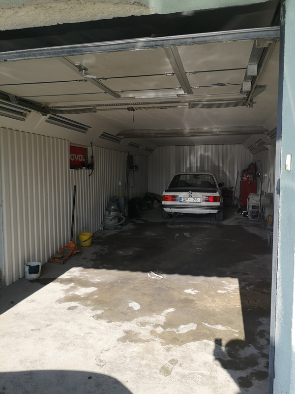

Sezona šoreiz sākta veiksmīgi - izvilku no ziemas mājvietas, nomazgāju, iztīriju un vizinājos. :]

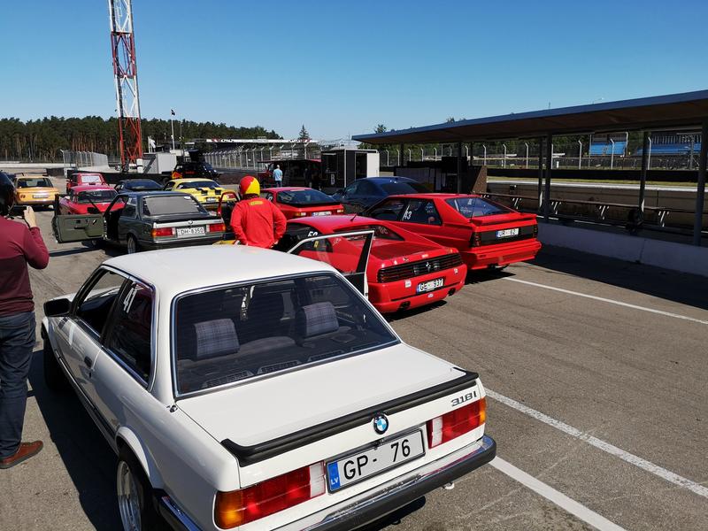

Pabūts Cars & Coffee 2019:

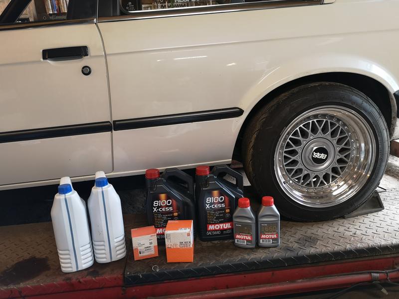

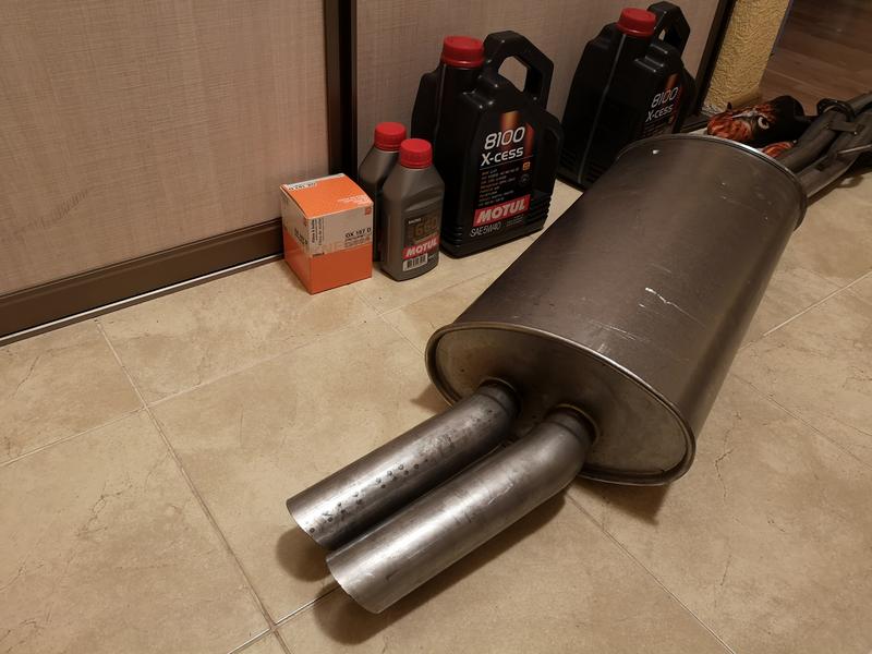

Jūnija sākumā uztaisīju apkopīti:
- Samainīts termostats, termostata korpuss + antifrīzs
- Samainīta eļļa (MOTUL 5W40)
- Samainīts bremžu šķidrums (MOTUL RBF)
- Samainīta ģeneratora siksna
- Novērsta eļļas noplūde no reduktora (spidometra sensora O-rings)
- Novērsta noplūde no stūres pastiprinātāja
Bija salūzusi durvju bremzīte/atdure kā rezultāta durvis nefiksējas atvērtā stāvoklī un vērās vaļā pārāk lielā leņķī, samainīju to ar.
No modiem:

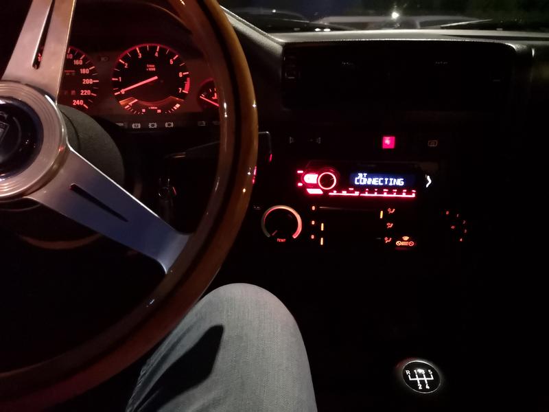

- Ielikts Pioneer MVH-S410BT ar Bluetooth (izbesija čakarēties ar aux vadu :shura: ).

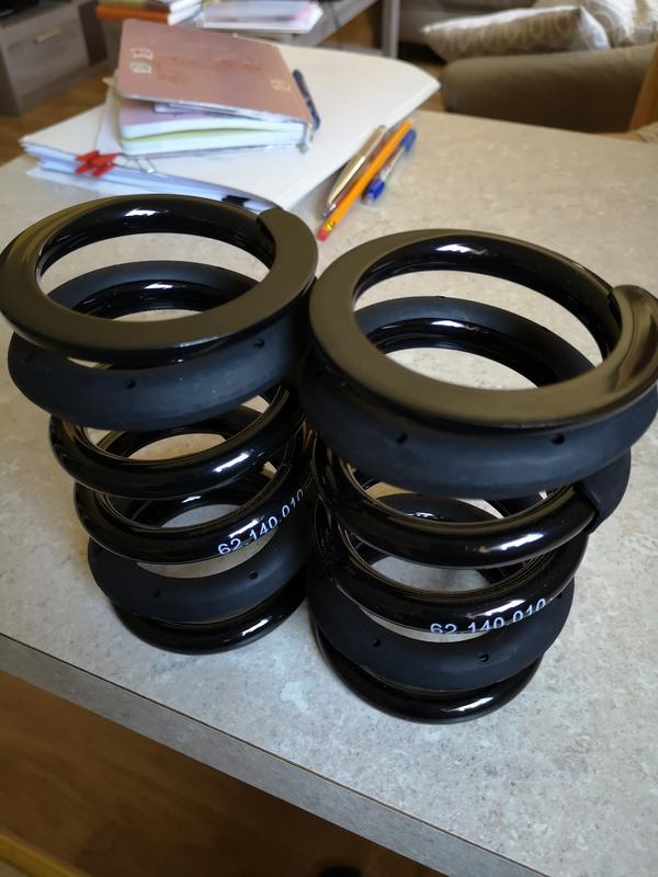

- Uzliku jaunas BC Racing atsperes aizmugurē, šoreiz 140mm 10kg. Vairs nav tāds džips aizmugurē un braucas krietni komfortablāk.

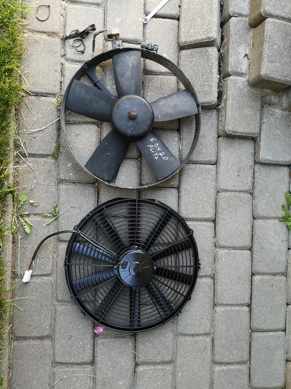

- Uzlikts jauns SPAL ventilators. Salīdzinoši ar veco e34 kondiškas ventilatoru, daudz vieglāks, klusāks un efektīvāks. Vairs nav sajūta, ka tuvumā paceļas B737, kad viņš ieslēdzas. :shura:

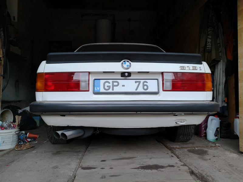

- Pārtaisīta izplūde. Magnaflow gala bundulis aizstāts ar BOSAL pod-325i bunduli. Lai ari magnaflow man ļoti patika, auto bija daaudz par skaļu, jutos kā kaut kāds tīnis ar hondu. Tā kā vidū joprojām palika magnaflow rezonātors, skaņa ir tieši tāda kā gribēju – zema un dusmīga, bet relatīvi klusa. Liekas arī ka slīpie gali tīri vizuāli izskatās daudz labāk, kā ari beidzot vairs nebūs jāpisās katru reizi uz skati mainīt izplūdi. Bundulis nokrāsots melns, kā ari pa nākamo nedēļu uztaisīsim pulētas ņeržas galus (slīpums un diametrs būs tieši tāds pats kā esošajiem).

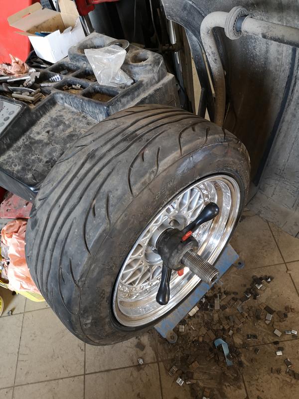

Pēc pavasara trakošanas secināju, ka riepas aizmugurē iet uz galu. Kkad aprīlī iegāju reifendirektā, a tur 205/50r15 uniroyal rainsport 3 vairs nebija atrodamas. Tā kā man tā riepa liekas supermegalaba, mēgināju pa visiem galiem dabūt rokā. Nevienam šāds izmērs piedāvājumā nebija. Viens no LV tirgoņiem teica, ka sazinājies ar rūpnīcu, varot pasūtīt bet būšot pēc pusgada. :emo: sagruzijos, ka laicīgi neesmu iepircis krājumus un kamēr filosofēju par alternatīviem ražotājiem vai izmēriem, tā kā tuvojās YT gonka, aizmugurē uzmetu Nankang NS2-R.
Salīdzinoši ar RS3, NS2R likās baigie atkritumi. Arī trasē riepai uzsilstot aizmugurē saķere pa lielam ļoti švaka. Mozh pie vainas tas ka tām konkrētajām mizām ir jau 4.gads, mozh tas, ka palikuši kādi 5mm..
Lai vai kā, gonka bija ļoti forša. Savā grupā (pēc jaudas/svara dalījums) paliku otrais, kopvērtējumā laikam 4.
Kaut kad pēc gonkas iegāju reifendirektā un kā par brīnumu RS3 atkal bija pieejams. :shura:
Pasūtīju, uzliku – tagad viss čotka, atkal ir saķere + nav arī tādi baloni. :cool:

Spalam kādi parametri?

Kā jau augstāk varēja lasīt, Magnaflow trubas vietā uzstādīju stock aizmugurējo bunduli. No vienas puses iekšējais pensionārs gavilē - var braukt arī tālākus gabalus bez sāpošas galvas un cilvēki nelec no trotuāra grāvī, kad biš straujāk atcērt sajūgu. BET uzreiz parādījās kaudze ar visādiem stulbiem trokšņiem un skaņām ko iepriekš gluži vienkārši nevarēja dzirdēt. :shura: Tad nu šīs sezonas misija ir savest auto līdz maksimāli labam stāvoklim, lai nav sajūta ka brauc ar vecu naglukasti. Mainu visu, kas gaudo, čīkst, grab, vibrē vai tek. :shura:

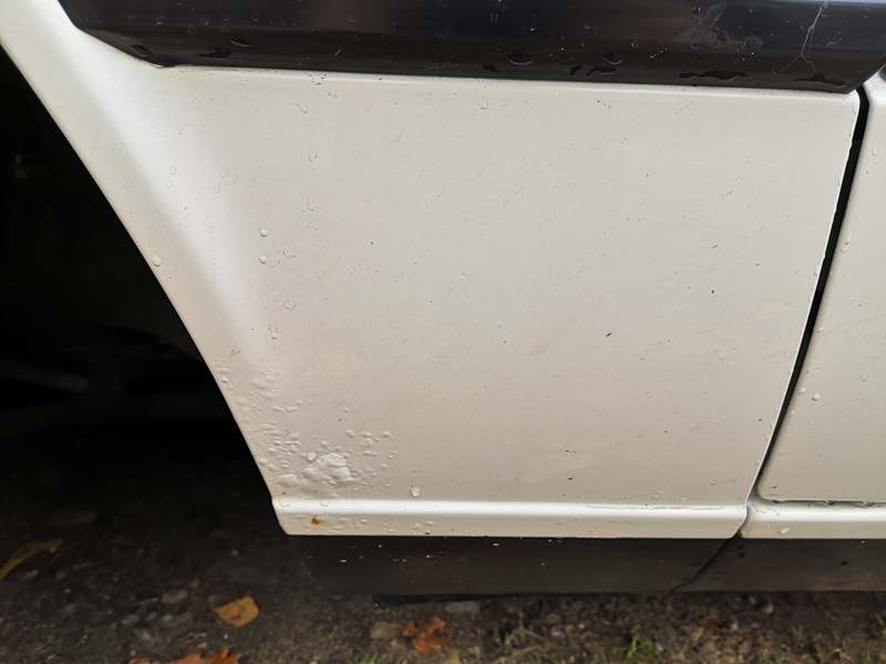

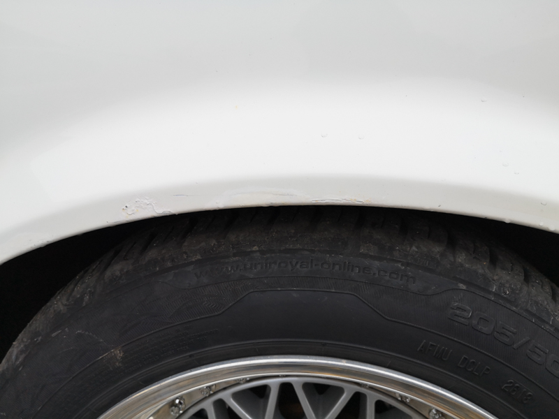

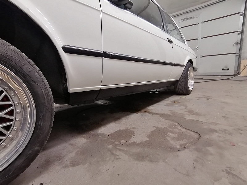

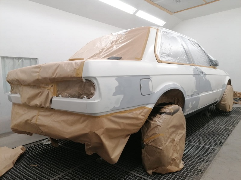

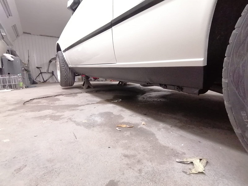

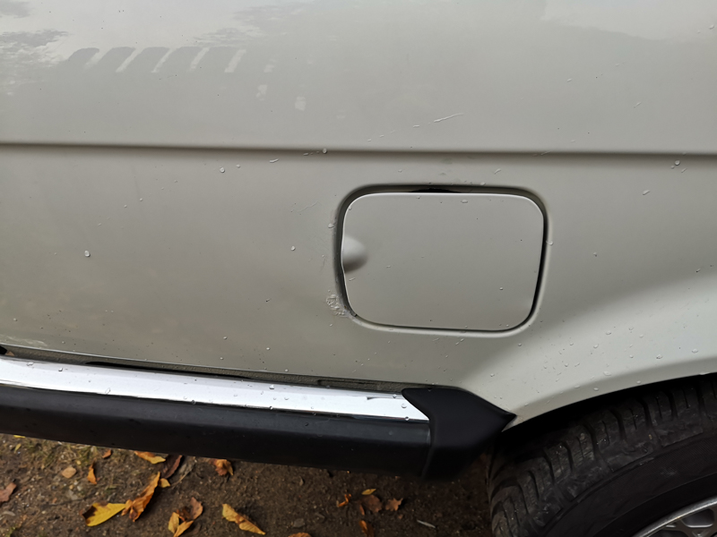

Sezona sākās ar to, ka pie jūzera Kretīns Madonā sakopti visādi vizuālie defektiņi. Tā kā bija kasjaki uz visiem 4 spārniem tika nolemts pārkrāsot abus sānus + pa jaunam nokrāsot Mtech1 astīti, kuru es savulaik biju nomaucis ar baloniņu. :shura: Tie vizuālie kasjaki it kā nebūtiski un no pāris metriem pat diži neko neredz, bet pašam besīja āra jau kopš auto iegādes. Vistrakāk bija cietušas priekšējo spārnu apakšās – tur viss jau bija nopietnos burbuļos. Turpat madonā pie Abit iegādāti jauni China spārni, kuriem tika nogrieztas apakšas un pievārītas pie oriģinālajiem spārniem, kas, neskaitot apakšas, bija labā stāvoklī (un fun fact, nekad nav tikuši ņemti nost).
Viss sākas ar inspekciju rudenī pirms nost likšanas, te redzami defekti:
Uzpildamies un stūrējam kuģi uz Madonu:
Te jau nodots Kretīna gādīgajās rokās:
Simdiudesmit procesā:
Te jau gatavs. Bildēs izskatās tieši tāpat kā pirms tam. :shura:

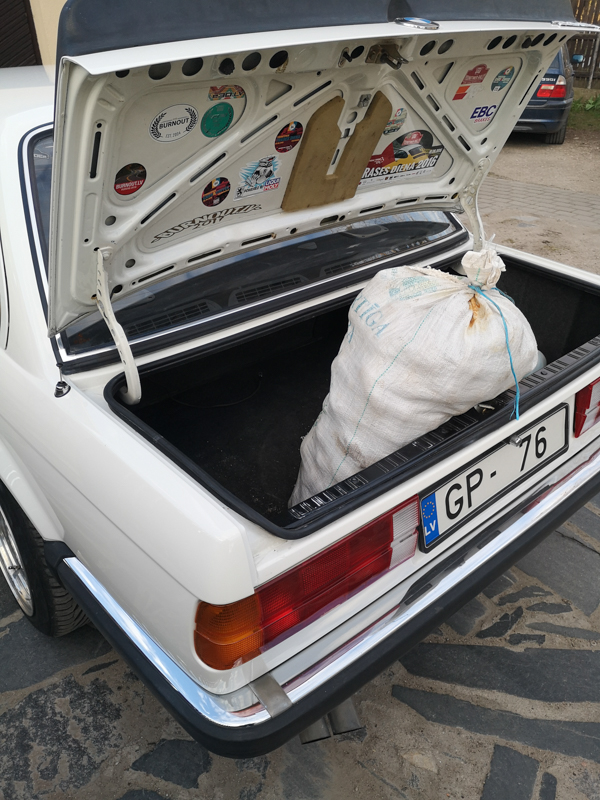

Protams, ka braucot no laukiem pilns bagans ar kartofaaniem :]

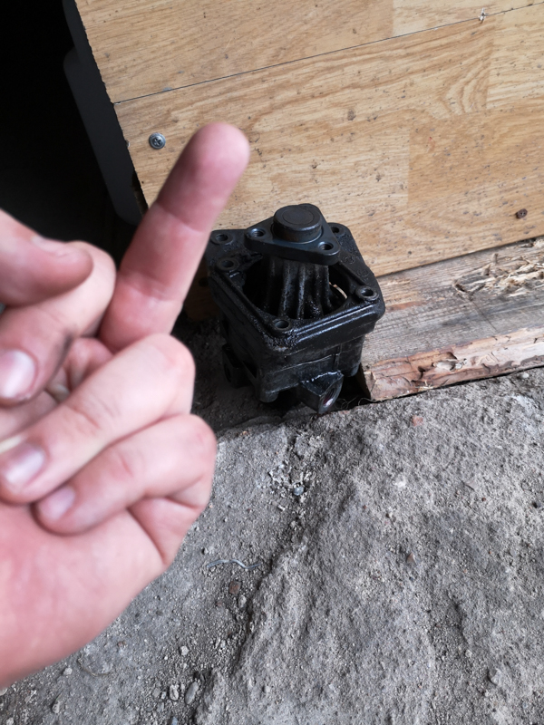

Viena no lietām, kuras izdotās skaņas liecināja par seconds before disaster bija stūres pastūža sūknis. Pasūtiju jaunu sūkni (paņemu KAMOKA) kā arī jaunu ZF šķidruma bačoku (jo viņos iekšā nāk filtriņš, kas atsevišķi nemainās, plus vecais bačoks bija nosulojies un pretīgs). Samainīju, piešķīļu – WIN, klusums.

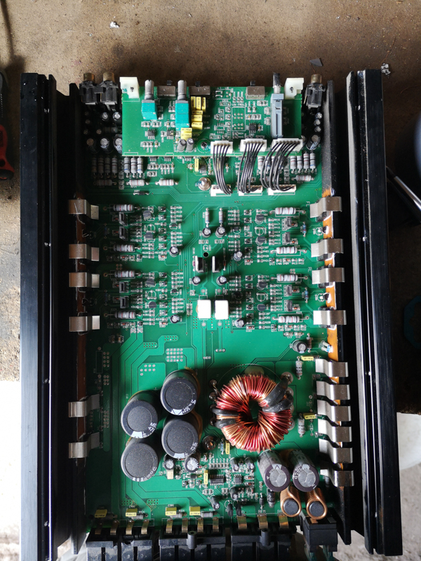

Tajā pašā vīkendā salaboju audio pastiprinātāja RCA ieeju dēļ kuras jebkurš audio tracks kļuva par dabstepu braucot pa bedrēm. Pāris punkti ar lodāmuru un viss safe. Tiesa gan, tā kā grabināt numurzīmi pie akropoles nav aktuāli (skatīt piezīmi augstāk par iekšējo pensionāru), domāju to pastiprinātāju ar visu sabvūferu lidināt miskastē un pāriet uz kautkādu jēdzīgāku, OEM-ish audio setupu.

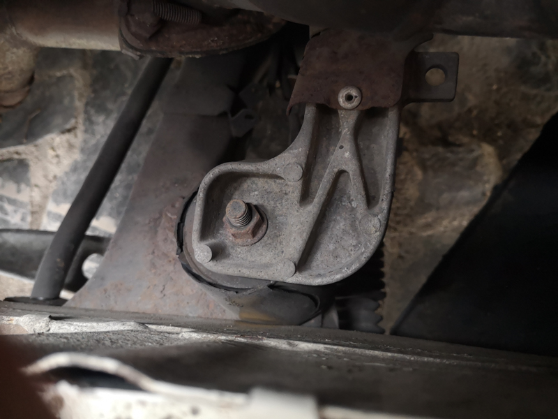

Pēc GG ieteikuma (noklausoties manu bēdu stāstu par transmisijas trokšņiem) paskatījos dzinēja spilvenus. Būdams tehniskais idiots, es kaut kā nebiju aizdomājies, iečekot šo mezglu. :shura: Vienā pusē spilvens sadalījies divās daļās, otrā pamatīgi saplaisājis un sasēdies :emo:
Atkal uzsūtīju dzinēja paduškas no e34 un kārbas spilvenus no e30 un pa vīkendu dzerot aliņu samainīju.

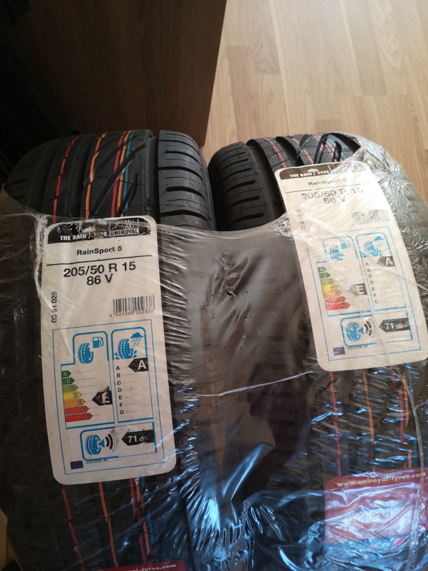

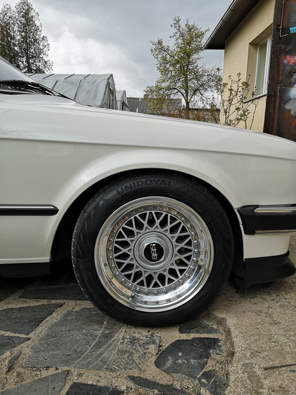

Jauna sezona, jauns riepu pāris (kā parasti - priekšējās riepas uz aizmuguri, jaunās priekšā) – šoreiz Uniroyal Rainsport5, nevis Rainsport3. Sausā laikā starpību nejūtu, pa lietu vēl neesmu braucis.
Ar Belgom pastiņu nopucēju diskiem plauktus. Tā kā nav vēlmes pēc katras moikas viņus dročīt uz plauktiem bija uzaugusi oksīda kārtiņa.

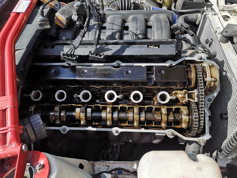

Nākamais vīkends garažā – samainīju vārstu vāka blīvi, kas bija sākusi puņķoties:

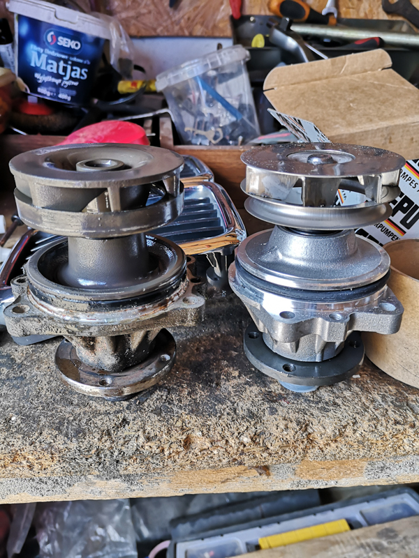

Tāpat, kaut kādos random brīžos no dzinēja priekšpuses tecēja antifrīzs. Piešķil aukstu – nekas netek. Mauc redlaināā ar karstu – nekas netek. Noliec mašīnu, pēc pāris stundām atnāc atpakaļ – zem auto peļķe. Tecēja kaut kur no termostata/ūdenssūkņa rajona (bet tā kā vietas starp radiatoru un dzinēju maz, tā arī nesapratu kas tek). Līdz ar to, noņemu termostata korpusu, kārtīgi satīrīju kontaktvirsmas (ko laikam pagājšgad mainot nebiju kārtīgi izdarījis), oranžajai blīvītei pa virsu uzspiedu hermētiķi (ko tipa rekomendē darīt, ja bloks nav gluds kā jauns) un saliku atpakaļ. Tāpat nomainīju ūdenssūkni uz HEPU ražojumu ar mētāla impelleri. Tagad viss stīgā, nekas netek, peļke zem auto vairs nav un viss cool.

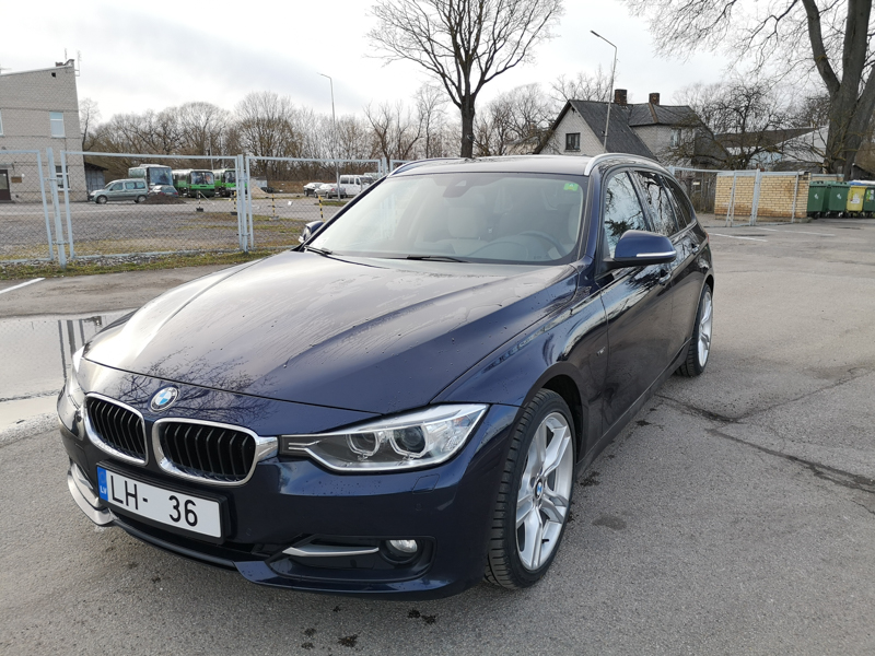

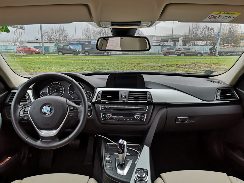

Un pagājuša gada nogalē samainīju dailydriveri. Tā kā ar dažādiem e46 ikdienā, ar nelieliem pārtraukumiem, biju dailyojis jau kkādus 8 gadus, tas auto bija morāli apnicis. Attiecīgi mans 330i tourings nonāca fātera lietošanā un pats ieķēru F31 320d. Uzreiz samainītas ķēdes, kārbā eļļa, šādas tādas apkopītes un vizinos laimīgs.
