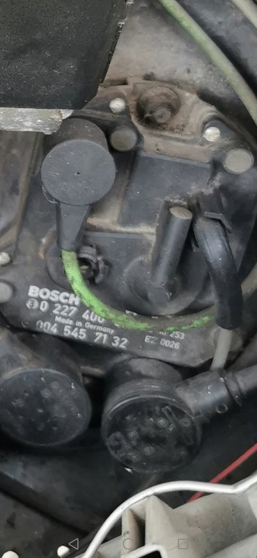

Nepateikšu kuriem konkrēti, bet K/KE galvai pienākošā "Banjo bolt", mēdz būt ar filtriņu. Ir vērts pārbaudīt!

Atgriežamies pie rasējamā dēļa. Pieņemot, ka meistaram varētu būt taisnība un ir tiešām problēmas ar degvielas spiedienu, iezīmējas divas potenciāli vainīgās komponentes:
1. Degvielas spiediena regulators – šeit radās teorija, ka tas vārsts for some reason ķeras un nespēj aizvērties brīdī kad dod ručkā, attiecīgi degvielas spiediens nokrīt un viss aiziet sūdā
2. EHA vārsts – šī ir komponente kas izpilda ECU pavēles izmainot degvielas spiedienu augšējās kamerās. Pēc internetā lasītā un dažu teiktā varētu būt problēmas ar šo. Vienīgais kas mulsināja, ka auto turpina čakarēties arī ar izrautu OVP releju (tobish ar atslēgtu ECU, K-Jet režīmā).
No family garage dabūjām gan citu EHA vārstu, gan degvielas spiediena regulatoru. Spiediena regulators diemžēl no V8 nebija pieejams, bet testa nolūkiem nolēmām paņemt pamēģināt kas notiek ar regulatoru no R6.
Vispirms nomainu EHA, nekas nemainās.
Tad mainu regulatoru un bļeģ BINGO, atkal atrodamas pērtiķa pēdas. Pats regulators karājas gaisā (trūkst skrūvīte, kas viņu nostiprina) un skatos – virsū stāv tāda paša koda regulators, kā tas kas dabūjām no Family Garage, tobish no 6cilindru auto :emo:
Uzliekam to jauno (nu arī nepareizo), bet nekas nemainās, liekas, ka tikai palika sliktāk.
Mēģināju sagūglēt kādam spiedienam tie regulatori ir un kāda ir atšķirība. 6cyl IT KĀ esot ap 5,5bar, 8cyl ap 6,2bar.
Uzzvanīju iepriekš pieminētajam meistaram, prasīju kādu spiedienu viņš samērīja. Šis saka – nu bij kartībā, spiedien bij vairāk ka 8 bar.
Un es tagad esmu maksimāli confused, kā ar 5,5bar spiediena regulatoru var būt 8bar spiediens? :D
Lai vai kā, šobrīd gaidu piegādi no Liepājas Leonīda ar pareizo degvielas spiediena regulatoru. Tad redzēs kas notiks un vai būs kādas izmaiņas. Ja nekas nemainīsies, vedīšu tačku pie Family Garage.
Jāmēra degvielas spiedieni un jāskatās kas pie velna tur notiek. Iepriekš pieminēta meistara mērījumiem neuzticos. :shura:
Un iepriekšējā posta pieminētais filtriņš KE-Jet galvā ari pārbaudīts. Arī ar izravētu filtriņu nekas nemainījās.
