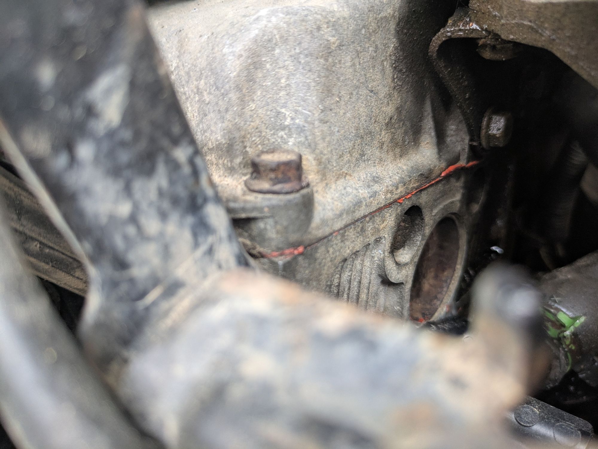

Mēģināju atrast kur tā eļļa tur tek Es ceru, ka tā ir vārstu vāka blīve, t.i. hermētiķis. Blīvi pasūtīju.
Te gan arī kaut kas tek, bet nu nedaudz, tik cik pretrūsas apstrāde Mašīnai ir frunks pašām svarīgākajām lietām
@tolx, PM izlasīji, gaidīsi ziemu?

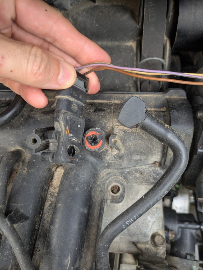

Sāku jaukt Pirmais padevās spiediena sensors. Man jau izskatās, ka ir bijis līmēts. Mēģināšu izdarīt to pašu.
Turpinu jaukt, noņemu ieplūdi no droseles, tur eļļiņa Kaut kas jau tur laikam, varētu būt, bet pie tuvākas apskatas, man jau šķiet, ka tā no turienes arī gāžas jo tā ir uz tā štekera, kas tieši zem tā savienojuma, arī uz paša vārstu vāka.
Kaut kā jau padaudz gan priekš normālas situācijas, šķiet, tur tek.
Izplūdē dūmi it kā nav. Tad maza cerība, ka nespiež cilindros kaut kur garām.
PCV šitam nav.
Man aizdomas, ka pašlaik tālāk nejaukšu, un blīvi nemaz nemainīšu.
Apamazgāju visu, skatīšos, kur īsti tek. Steiga nekāda

Izrāvu tā sensora kakliņu ieplūdes kolrektora, tur arī manāmi eļļains viss.
Salīmēt smuki nez vai sanāks. Bet iepriekš tiešām bijis pielīmēts, un pat pie kolektora.

To MAF sensoru, vai kas tas, salīmēju. Skatīsies, kā turēs.

Kamēr nav ko darīt, skatījos, kas tur tai rezerves daļai ar to eļļu no kartera ventilācija ieplūdē. Cerēju, ka tur kāds pretvārst kādai cairulītei ciet vai tml. Dimēžēl, nekā, nav tur pretvārsta, neviena caurlulīte arī nav ciet, kas varētu būt pie vainas. Tā ka gan jau kaut kas pašam dzinējam globāli. Lai gan iet citādi OK. Lec labi. Nedūmo.
Vēl sāku domāt, varbūt tas ogļu filtrs kas tur ir arī karterim, varbūt, tas ciet? Varbūt jāatvieno, jāpaskatās, kas notiek.

Varu apzvērēt, ka nebija. Šodien visu ko pārskrūvējot, izdomāju arī atskruvēt to korķi.

Tas iespējams ir kondensāts no motora kārtīgas neuzsilšanas. Izmoki to nabagu kādus 30km un tad apskaties.
