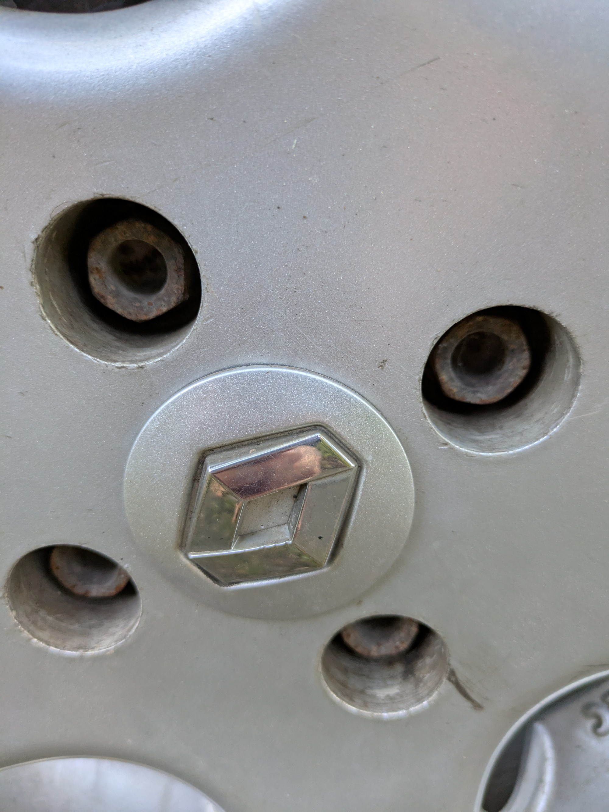

Diski uzlikti, jāizmet līkumiņš, vai viss OK. Sāku dot atpakaļgaitā no sētas ārā, kaut kas nobrakšķ. It kā ne traki un tā, domāju rocene bija novilkta, tā tur kaut ko. Bet pabraucu vēl 10m, arī vēl kāds troksnītis. Neko, drošības pēc vēlreiz pārvilkšu diskus. Kāda skrūve vēl arī tīri labi pagriežas.
Kamēr velku skrūves, iekrīt acīs šis Man jau sāk rasties aizdomas, bet izmetu apli. Viss tīri OK, virs 90km/h neliela vibrācija.
Aizdomas sāk apstiprināties. Sētā atrodu šos, kur sāku kustību.
Izrādās, šim knapi der 14". Bet bija doma no tā melnā likt virsū 13" lietos, kam labas ziemenes virsū. Tam melnajam, laikam, tur mazāki bremžu diski un, līdz ar to arī suporti.
Te man sākās lielās pārdomas. Tam melnajam skate vēl mēnesi. Man aizdomas, ka mēģināšu tirgot nost, varbūt, pat ar peļņu sanāks
