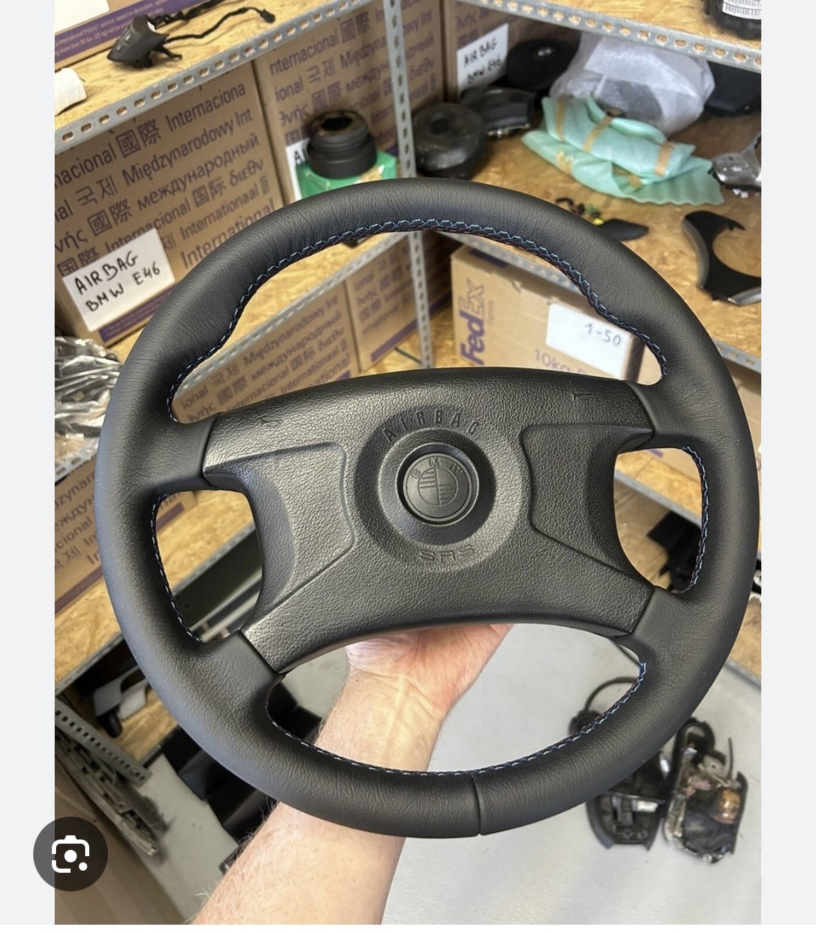

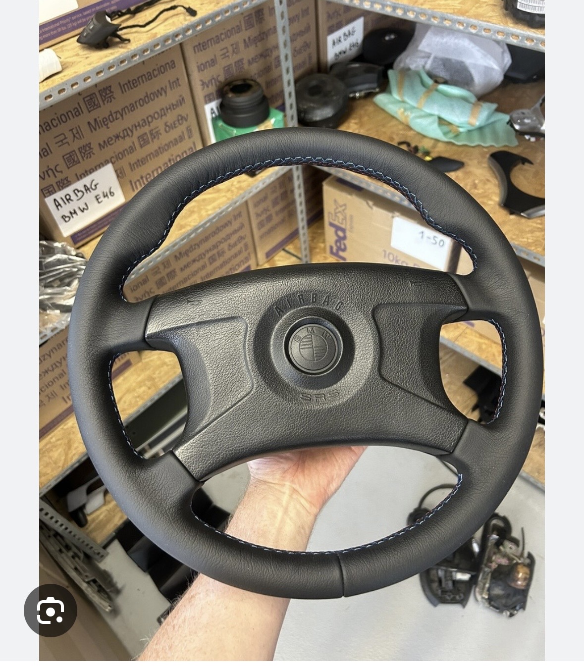

7er
Par stūri piekrītu vairumam, vajag atstāt 4 spieķus un malkas stūri noteikti nevajag
Lūdzu, lūdzu bilžu ekskursiju no renovētajiem boksiem. Domāju, ka daudziem, kas savā garāžā ķimerējas, būs interesanti, pasmelties idejas garāžas tūningam.
7er
