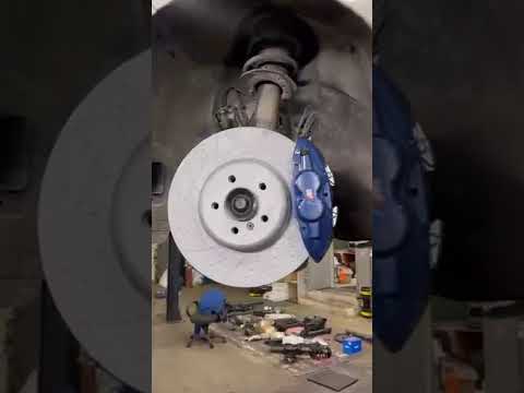

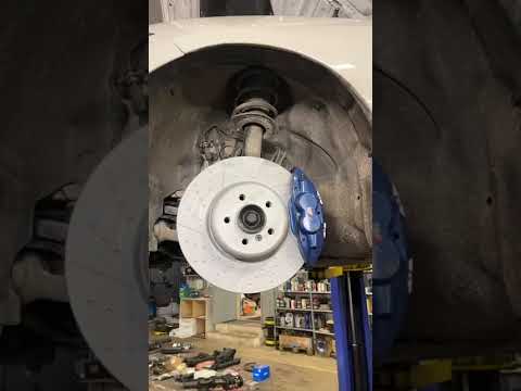

1) Auto jau bija uzstādīts DBA Bremžu disku/kluču komplekts, bet tas bija savu nokalpojis. Beigās izrādījās arī bija uzlikti nepareiza izmēri kluči (visdrīzākais EBC komplektā nākošie nodila un tika uzlikts kaut kas cits). Bremzes vibrēja un bija nodiluši kluči, tāpēc domāju virzienu, uz kuru doties. Man galvā stāvēja doma, ka gribu M3/M4 bremzes, bet papētot sīkāk sapratu, ka diezgan daudz kas jāmaina. Tad Waldmenz ieteica papētīt 3/4 sērijas bremzes, jo tās ir pieejamas lielākas kā otrajai sērijai. Un tiešām tā arī ir. F sērijas mašīnām pa lielam ir 3 bremžu sistēmas - standarta, MSport (kā man) ar 340mm diskiem un MPerformance ar 370mm diskiem. Un tad ir M3/M4 ar 380mm, bet tur arī citas atšķirības. Un stulbākais ir tas, ka šīs 370mm bremzes 3/4 sērijas gadījumā var uzlikt pat dīzelim, kamēr M240i tās nav pieejams
Sameklēju lietotus MPerformance supportus (fiziskā izmērā ir viņi ir tādi paši, bet atšķiras kluča un diska stiprinājuma vietas) un uzsūtīju Zimmerman divdaļīgos 370mm bremžu diskus un EBC Bluestuff bremžu klučus.

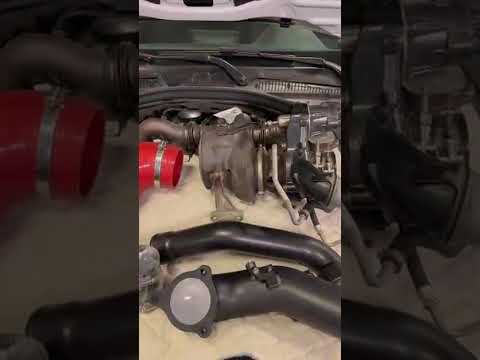

2) Jau minēju iepriekš, ka no Somijas dabūju lietotu Turbo/Degvielas sistēmas upgrade. Sūkni uzliku pats, bet turbo jāuzstāda. Iegādāts tika Turbosystems Stage2 + Inlet pipe.
reinforced thrust bearing, enlarged machined from the solid compressor wheels; enlarged turbine wheels; machined enlarged housings; new shafts; balanced on VSR;
Power range: Stage 2 - 650+ HP
Attiecīgi foršs upgrade, lai nedaudz uzkāpinātu jaudu un esošo turbīnu nedarbinātu uz MAX. Pie tam šim turbo max boost jau ir pie 2800prm.
Pie viena uzsūtīju Spool metāla Charge pipe kitu, lai nomainītu OEM plastmasas trubas no turbīnas uz ieplūdes kolektoru

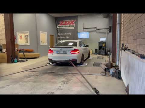

Pēc turbo upgrade vairs neder MHD OTS (on-the-shelf) mapes, jāveido indivuduāla karte. Šo visu procesu arī, protams, uzticēju Kaross.
Process aizņēma nedaudz ilgāk, kā biju domājis, bet galvenais jau ir rezultāts.
Pirmajā dienā uz stenda sabijām 5h un netikām galā ar vienu aizsardzību, kura pēc 700nm visu nometa mierā.
~nedēļu Kaross gāja cauri visām lietām un pēc nedēļas vēl 4h uz stenda un ir rezultāts!
Turbīna jau pie 2800rpm jau var dabūt max boost un pirmajās regulācijās iepūta pat 900nm pie 3000pm, bet Kaross smuki graduāli sataisīja, lai nav nevajadzīgu rāvienu. PIe 3000rpm ir ~1.4bar un pie 6000rpm ~2.0bar spiediens.
Var taisīt daudz agresīvākus regulējumus un šis setup stabili spēj sapūst 650Zs/900Nm, bet tur atkal viss pa max un nav vajadzības, tomēr daily.
Rezultāts - 600 HP un 770 Nm ar E30 degvielas/spirta sajaukumu

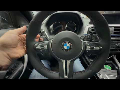

Saņēmu diezgan daudz kritikas par savu "MPerformance" stūri. Teorētiski man viņa patika un alcantra ikdienā (kaut dilst un smērējas) tomēr ir diezgan forša. Tomēr, tā kā šī nav OEM stūre un alcantra ir vienkārši pārvilkta pāri oem ādai, tad stūre ir nedaudz pa resnu tomēr.
Es mainīju stūri, jo esošā jau bija padilusi. Noņēmu alcantras, pārliku šaufeles un ar oriģinālo un vērsos pie nozares speciālistiem Automix, lai pāršūtu. Tas tika izdarīts un par kvalitāti esmu ļoti apmierināts
