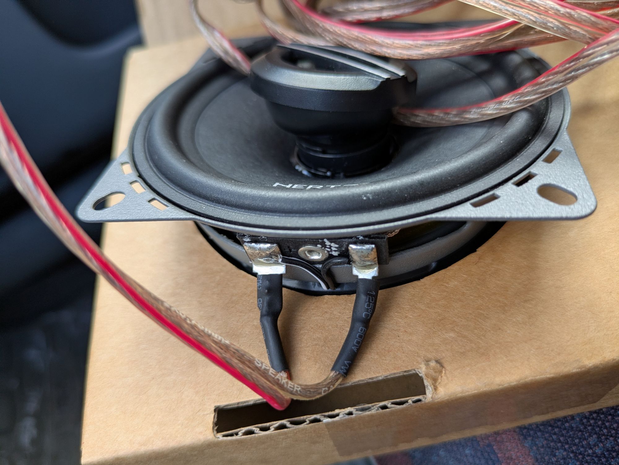

Nav jau vēl silts kā vajadzētu, bet provizoriski ieliku skaļruņus panelī.
Izgriezu pīkstuļu stiprinājumus ar visiem pīkstuļiem, iespraudu oriģinālos štepseļus speciāli tam paredzētajās vietās, kad tie netiek izmantoti (ja rūpnīcas komplektācijā tie nav ielikti), lai negrab zem paneļa un nepazūd tur kaut kur. Pielodēti jauni vadi pie skaļruņiem, jo visa oriģinālā instalācija tiek saglabāta, cik vien iespējams.
Skaļruņi savās vietās. Kad būs siltāks, nopakošu ap skaļruņiem ar vibroizolāciju, lai nav tāds freeairs. Te gan nav tik kritiski, jo tā pat, strādās no kādiem 500Hz vai kā nu filtri ļaus. Maģis jau faktiksi ļauj zemāko uzlikt no 1kHz tikai, ja ir trīsjoslu režīms.
Šitāds zirneklītis pašlaik aiz maģa. Saliku papildus štepseļus, lai var sakomutēt bez graizīšanas. Dēļ tā visa pašlaik maģis neieiet līdz galam, lai gan varētu jau tur sakārtot. Bet tā pat, vēlāk kaut kur aiz bradačoka būs pastiprinātājs, tad tur vairs nebūs tāds bardaks.

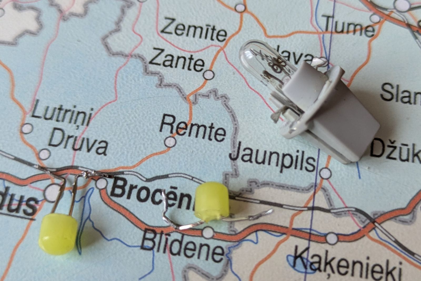

Braucu pa ziemu, un biju jau samierinājies, ka lēts auto, ka šim jau klimata kloķiem nekāds apgaismojums nav. Bet tad tā kaut kādā saulainā pavasara dienā ieskatījos, ka tie kloķi tādi caurspīdīgi. Parāvu pat nost, sparatu, ka tur varētu pat pats kaut kādu apgaismojumu saveidot.
Bet tad attaisīju vaļā
Izrādās, ka tur tomēr kaut kas ir, un tikai spuldzīets jāsamaina
esošās ielodētas, bet atradu, ka tur kaut kādas ar plastmasas galiem, kas tur smuki ieliekas. Bet tās, laikam, kādam par dārgu bijušas.
Vai nu arī tās dabūt nevar. Lai gan vienam, citam tā plastmasa bija kā patrona, kurā ielika spuldzes, iespējams, tās patroniņas pazaudētas. Jāskatās, varbūt, pats arī ielodēšu, un miers.
Vēl aizdomas, ka tās kādas diodes iešķūnētas, vēl neesmu izlodējis.

Aizdomas apstiprinājās, kāds iešķūnējis diodes.
Man otrā mājā bija visādas rezerves daļas, aizbraucu tur, atrodu klimata regulatoru bloku, tur arī nav to lampiņu. Nedaudz saskumu jau. Parakņājos vēl, atradu indikatoru un tml. lampiņu paneli , tajā kādas 20 tādas
Izlodēju diodes, cik varēju nolikvidēju alvu (nav man nosūcēja gan), ieliku oriģinālās, viss spīd. Jāgaida gan krēsla, tagad saulē neko neredz. Protams, pārbaudīju, iespraudu tās lampiņas, un no otras puses var redzēt, ka viss spīd. Tajā plastmasas patroniņā mainās spuldzītes, šķiet, tur kaut kādsas T5 vai kā.

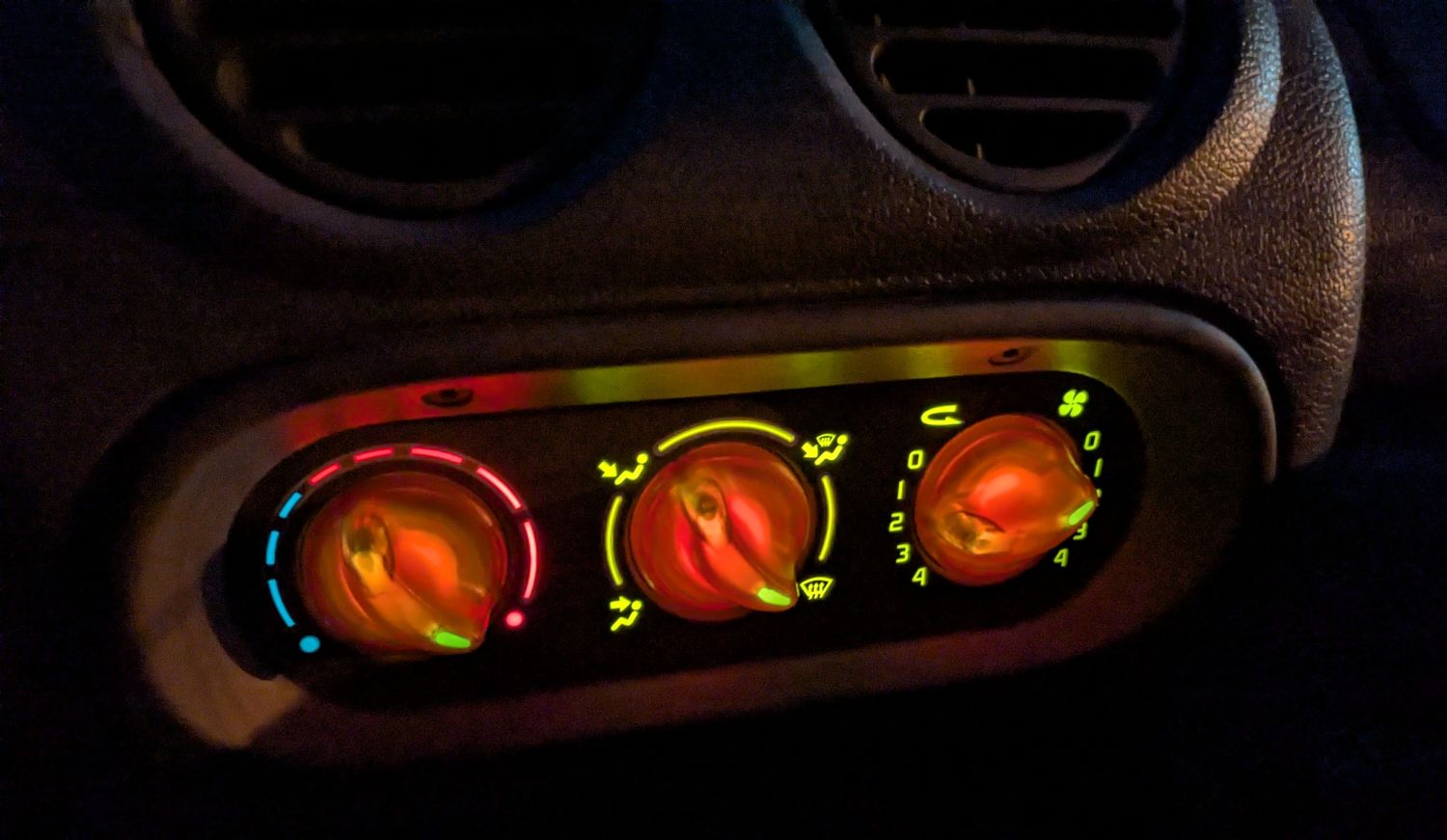

Tāda twingo krāsniņa. Dabā nav tik spilgti, te telefons labi pacneties. Bet spīd tiešām viss, arī koloķīši.

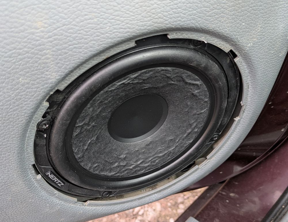

Pacietība nav, jāiet pielaikot.
Iekšā kaut kā ieiet, var arī pieskrūvēt, un, protams, skan. Bet neiet jau reste virsū. Tā ka doma tagad ieskrūvēt un pavizināties ar jaunajiem, nesanāks. Jāgriež tur kārtīgāk ārā, un jātaisa gredezni, kā nākas, tie jāskrūvē pie durvju bleķa klāt, lai ir kārtīgi. Labi ka tā, citādi šādi iemestu, un turpinātu arī braukt, būt slinkums ko vairāk darīt
Te salīdzinājums ar oriģinālajiem skaļruņiem. Protams, tie Hertz ir pats par sevi lielāks izmērs. Oriģinālajam jau arī neodīma magnēts un palatsmasas grozs, sanāk daudz vieglāks.
