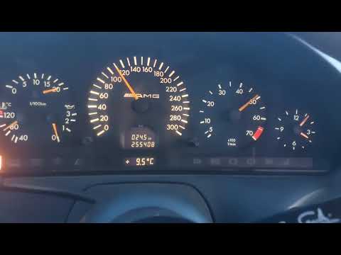

Labs video par Slazdiem...
http://youtube.com/watch?v=-0wr0pdXjy0
Pēc tādām slavas dziesmām pilnīgi gribas 300SL 24v 5gang...

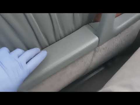

Nu laaaaaaaaaaaaaaaaaaaab
Palikām pie tā ka durvju apšuvumu jāsačinī
Šur tur palicis mīksts un ieplaisājis
Durvju kabatas nodalījumam nolauzti stiprinājumi, līdz ar to viņš grab aizverot durvis/bedrēs un lauž tālāk eņģes
Eņģes ir redzējušas labākas dienas, protams, ka bija piepistas klāt ar samoreziem
Roktura viens no stiprinājumiem nolauzts
Nolauztā stiprinājuma dēļ kabatas nodalījuma aizslēgšanās mehānisms aizķeras un to neaizslēdz, var redzēt ka mala nodilusi melnajai detaļai.
Izjaucu visu pirmreizinātājos un štukoja kā remontēt. Bildē redzamie nolauztie gabali notur nodalījuma eņģi pie apšuvuma, šī ir zināma vājā vieta un var nopirkt jaunus, it kā uzlabotas šīs daļas. Precīzi vairs neatceros bet bija virs 100 eiro par vienu, nē paldies, salabošu veco
Vispirms jāsaliek atpakaļ puzle
Ar lodāmuru piekausēju plaisas/nolauztos gabalus
Pielīmēju nolauztās vītnes
Pielīmēju metāla plāksni kas oriģināli ar plastmasu ir piekniedēta, bet bija atlūzusi. Kolhozētājs šajā bija samorezus ielaidis.
Ar līmi neskopojos, sanāca aiztaisīt samorezu caurumus un nokrāsot ar struktūrkrāsu(aizmirsu sabildēt)
Tālāk pats apšuvums. Pakonsultējos ar GG un nopirku stiklšķiedru un sveķus, satīju trafaretus, plēve ir diezgan ērta šim darbam.
Visus štrumus ar skoču nolīmēju, ļoti maz pieķeras un smuki nāk nost.
Jau nākošie slāņi. Citas vietas ir tādas ka nevar uzreiz visu šķiedru piespiest, tāpēc nācās to darīt vairākos piegājienos
Citās vietās bik jāštuko kā kur var piespiest apšuvuma formas dēļ
šķiet ka jau nākošā kārta. Biju visam plānojis 3 kārtas, bet citviet mierīgi pietika ar 2 kārtām.
Šī vieta bija galīgi aizpeldējusi un skrūve ar tur lāgā neturējās, sanaca atspiest atpakaļ un tagad var izgriezt jaunu caurumu un normāli pieskrūvēt daļas
Šeit sanāca laža, biju krietni par daudz uzklājis sveķus un tie notecēja
Noveicās ka tur iet rokturis pāri
Gatavs un saskrūvēts kopā
Apšuvums palicis daaaaaaahujā stigrāks, tagad liekas ka otrs ir pilnīgs puņķis
