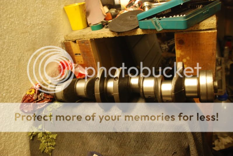

Pirms kāda laiciņa saņēmu noslīpētu (0,25 mm) kloķeni:

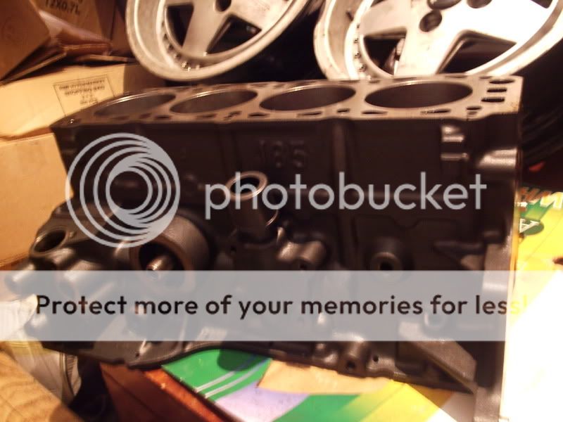

Pēc 2 dienu mazgāšanas un pucēšanas (rokas asinīs un vanna nedaudz netīra) šodien beidzot varēju nokrāsot bloku
Baigais Slīpers 1,8 bloks ar 2l tilpumu :drive:
Krāsa praktiski netšķiras no plika metāla krāsas, bet ar grābekli fočētajā bildē to tāpat nevar saprast :reeka:

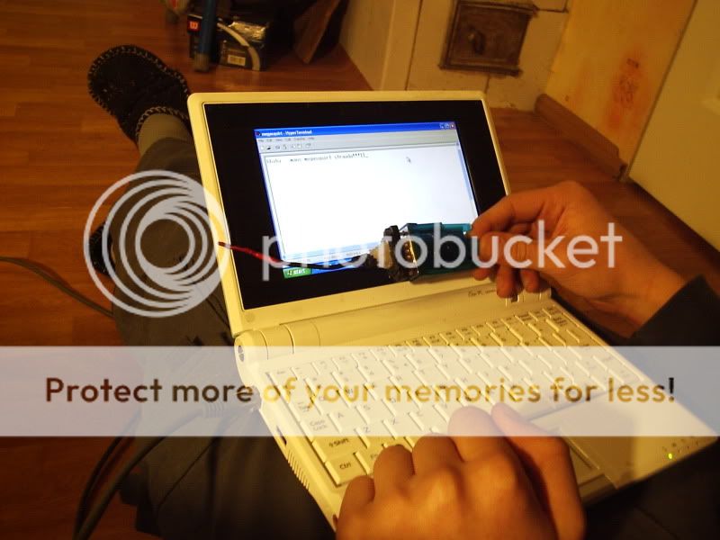

Bilde no kompīša, kas būs MS programmēšanai un no sensora.

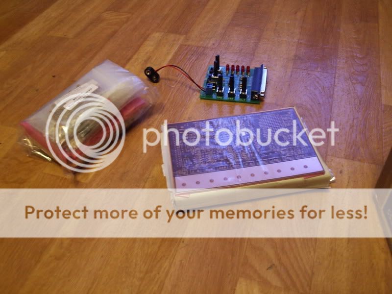

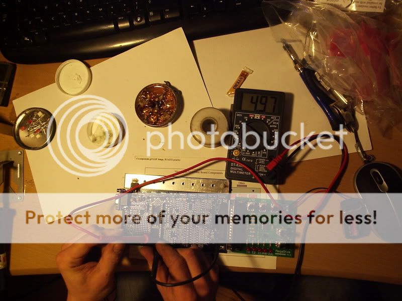

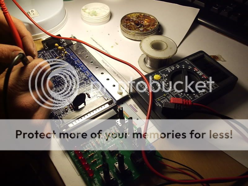

Tajā pašā dienā, kad dabūju visu, salodēju Megastim v2.2. Ar šo brīnumu pārbauda, vai MS lodēšanas procesā nav errori iemetušies.
Un tad ar mazu bračku sākām būvēt pašu MS. No sākuma normāli nočakarējos ar kontaktu pielodēšanu, kur nāk mašīnas pravodka, bet beigās viss izdevās :D
Un lielā cerība, ka ķīniešu USB/DB9 vads strādās un strādāja arī, to pārbaudīju, izmantojot uz ātro uztaisītu DB9 kontaktu, kas salaists uz īso.
Un lielais prieks, ka viss strādā pašlaik vismaz

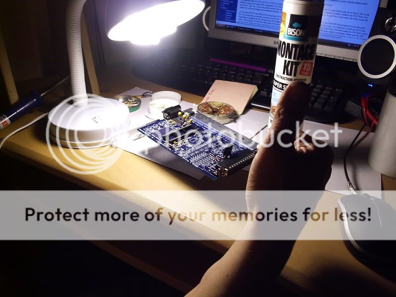

Te ar bizoni pielīmēju kvarcu, lai šis nedabū tik lielas vibrācijas

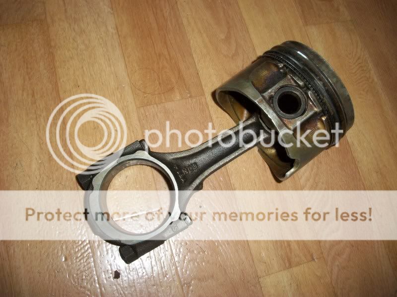

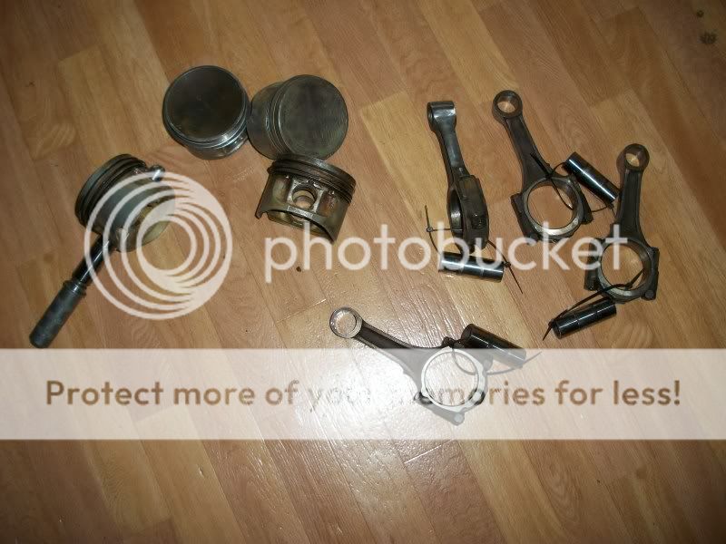

Kā jau daži pamanīja, esmu iepircis arī bumeru, taču tas nenozīmē, ka sierras projekts ir apstājies. Pašlaik gan ir nelielas problēmas ar pirkstu iepresēšanu klaņos, bet ceru, ka drīz tas tiks izdarīts.
Ir satīrīti, atvieglināti un nobalansēti klaņi, to kakliņi, pirksti. No katra klaņa un kakliņa ir noņemti 17 grami, visi sver pilnīgi vienādi :cool:
Šādam jāizskatās rezultātam:
