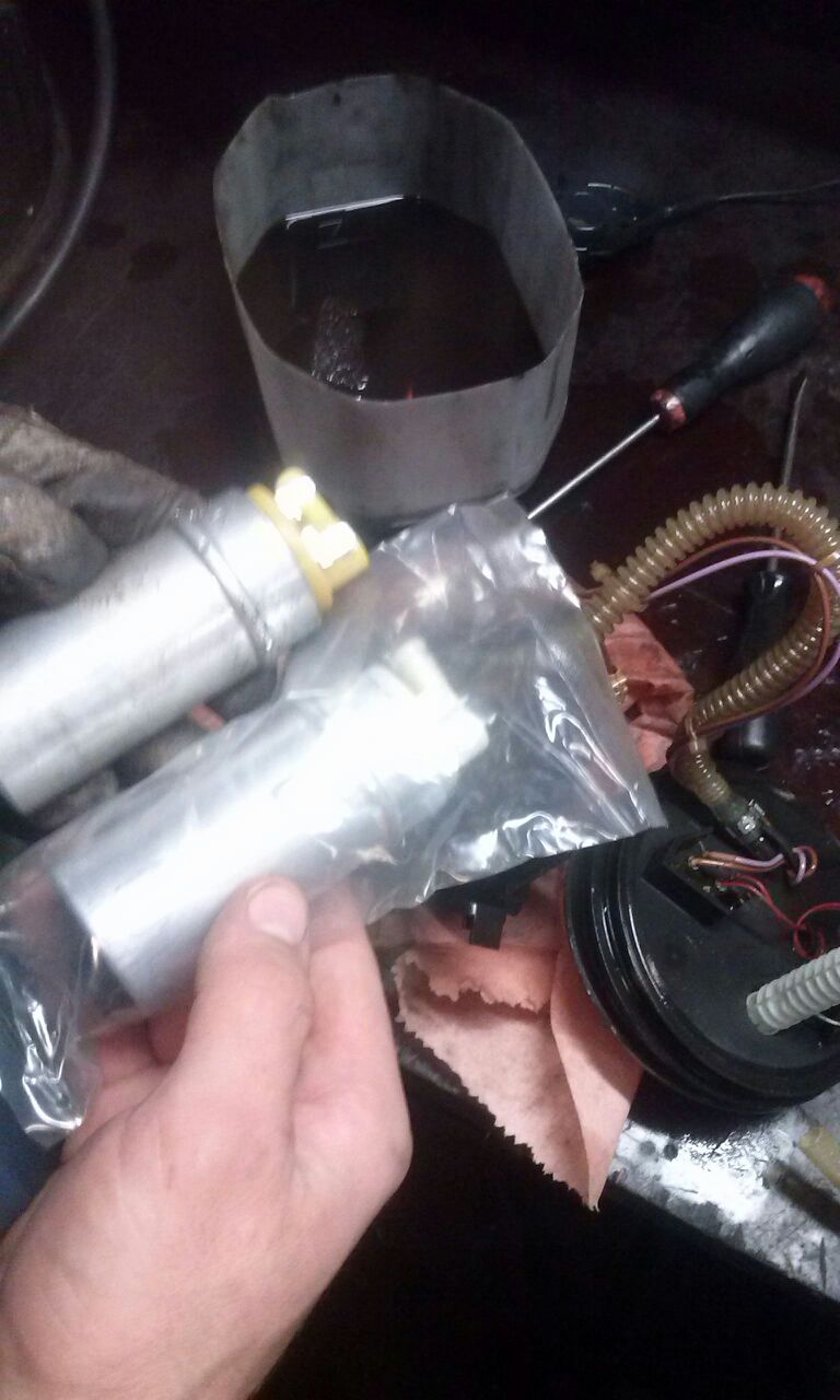

Pieslēdzot auto pie PC, esot bijusi kļūda par degvielas spiedienu sistēma, vai kas tml, un servisniekam viss esot bijis skaidrs.
Sūknis, kas dzīvo bākas labajā pusē esot bijis nomirītis.. aa būtu osum Foksij, ja tu precīzāk varētu patiek, ko tas darija :D
Vai tas ir tas, kas pārsūknē degvielu no vienas uz otru bāku, vai arī tas padod degvielu līdz motoram :hvz:

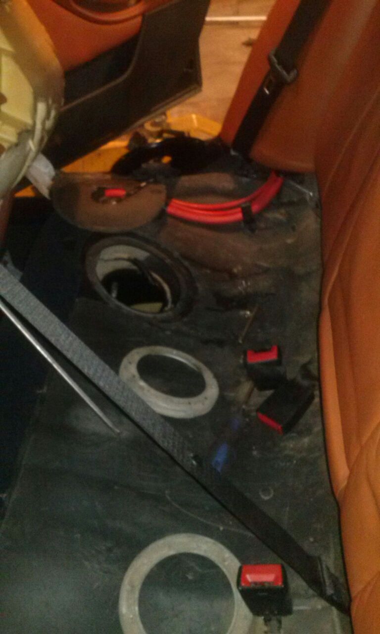

šādi izskatās, kad izņem pakaļ beņķi ārā 8)
Ar nožēlu jaatzīst, ka izvēlējos lētāko no diviem variantiem !
Sūknis maksāja ap 60e.

Bākā tev izskatās tā
Sanāk ka tas sūknis kas ir bākā padod spiedienu uz otru sūkni kas ir zem mašīnas, un tas sūknis zem mašīnas tālāk rada vēl lielāku spiedienu (?) un sūta viņu uz comonrail sistēmu. Tai pat laikā tas sūknis arī sūknē degvielu no otras bākas puses.
