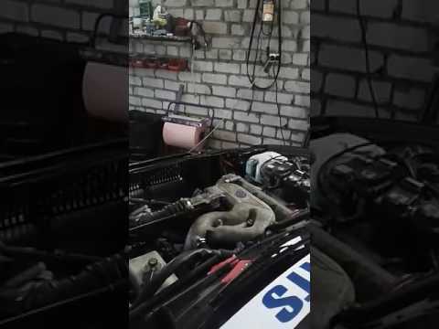

beidzot tas nabags rūcē, no sākuma gan baigi pretojās elektriski, bet pievarējām, šoden jāsavāra izplūde, jāsaliek agregāti, un tad jau patīkamā daļa....testdrāiv :twisted: :D

Sveiks, nekas ļoti neparedzams nebija, taču ļoti silti iesaku pirkt motoru kurš tiešām ir pilnā komplektācijā ar Vīīsām visām dzeses, gaisa utt trubām, jo no m43 pielāgot var, bet tas viss aizņem ļoti daudz laika. kā arī lai ir izplūdei flancis no mašīnas puses.
sākās epopeja 5d vakarā, pa lielam 4ras naktis aizvadītas kopā būs, lielākoties stiķējot trubiņas, nu vēl protams kamēr salika to visu kas bija izjaukts.
Ja rodas vēl kādi jautājumi droši raksti :cool:
ā nu jā, ieliekot motoru nebij dzirksteles un degvielu nedeva, pirmajā naktī neizdevās palaist,
bet nākamajā rītā operatīvi izskaitļojot šo to, tika saprasts, ka elektrībā nav pareizie releji, visvairāk tas, ka bija nepareizs galvenais relejs, no sākuma stāvēja visi relejio no m43b16 (zaļie ar 4k), tad es pamanīju ka šitam galvenais ir ar 5k, ātri norāvu čoma e36 (violets), bet tas arī nebija īstais(nepareizs slēgums), beigās saliku visus no sava e30 (galvenais balts), plus vēl savienojām EVS pa taisno, ko laikam beigās mož pat nevajadzēja.
Tālāk jau kā grieza atslēgu, tā uzreiz sāka šaut nabags....ieplūdē :D jo bija nepareizi saliktas spoles, izzvanījām kura ir kura spole un sportinieks atkal bij dzīvsss! :yo:

mans plāns bija: 5d vakars sākt => 7d vakarā testdraivs, kā redzi, nesanāca :D
bet es saku, mums ļoti daudz kas trūka, vajadzēja fabricēt no rokas :rofl:
ja būs civilizēti izcelts motors, brīvi divās dienās to var izdarīt. kas tad tur iecelt, 5 dzeses trubas, 2 degvielas, vadi jāsavieno plug&play, un sper dūmā :)

karoče... pašlaik gan motors darbojas bez zondes, kas noteikti atstāj ievērojamu iespaidu, bet nu sajūtas tādas, ka līdz gandrīz 5k apgriezieniem tas pats 1.6 vien ir, bet pēc 5k - 7k liekas labs pūtiens :D
možšovakar ietaisīšu zondei vietu, tad redzēs kas notiks, bet man laikam biš apnika jau ņemties.. :D
