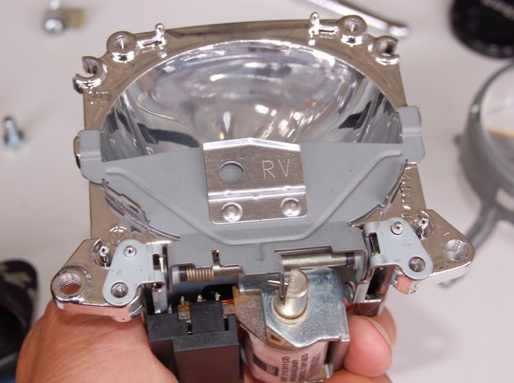

E9x paaudzes lukturos ir vairāki rūpnīcas "kasjaki". Pirmais - lēcas ir veidotas formā, lai gaismas nebūtu ar asu griezumu. Un to pastiprina vēl otrais "kasjaks", kas gan ir jau arī E46 - ir uzstādīts speciāls RV shield, kas gaismas griezuma līniju izpludina. Tā arī lasot neesmu sapratis iemeslu, kādēļ BMW un citi jaunie auto gaismas griezuma līniju uztaisa putrā. Agrāk praktiski visiem auto ar oem xenonu bija smuka taisna līnija. Uz priekšu sapratīsiet par ko ir runa.

Izgriežam RV shield, bilde zagta, pats aizmirsu nobildēt
Saregulējam un rezultāts
Oriģināli ir kaut kā tā, atkal bilde zagta, starpība diezgan pamanāma :)
