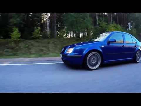

Viss kas notiek, notiek uz labu! Būs viena glīta Bora!
Priekšā nav flanči? IMHO aizmugure ir par platu, kādi 5mm mazāk būtu tieši laikā.

salvis wrote:Viss kas notiek, notiek uz labu!
Tieši tā, Salvi!
Priekšā vēl nav, bet uz nākamo sezonu noteikti, ka 10mm vajadzētu. Tikai nepatīk tas, ka 10mm flanci jāskrūvē ar garākām skrūvēm.salvis wrote:Priekšā nav flanči? IMHO aizmugure ir par platu, kādi 5mm mazāk būtu tieši laikā.
Aizmugurē ir 20mm flanči, kas ir minimālais biezums, lai flanci varētu pieskrūvēt pie stupicas un attiecīgi disku ar citām skrūvēm pie flanča. Man gan liekas, ka viss ir cimdā ar aizmugures iznesumu!

Zila piesēdināta bora.
Tas, kas visā šajā topikā, ja ar uztveri tā pašvakāk un līdz šim to neesi pamanījis.
