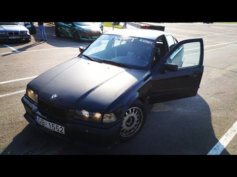

Update:
Uzstādīts vanosa remkomplekts ar anti ratle šaibām -ir zajebis
Slīdošā sajūga problēma ar tiks atrisināta - ieprikts m50spararats ar e60 dīzeļa kurvi,atlicis pārkniedēt pašu sajūga disku un jāliek virsū.
Termomufta nomainīta pret el. ventilatoru, un uzlikts termoslēdzis,bet ar iespēju arī manuāli no salona ieslēgt.
Un aķītis no priekšpuses pārvāksies uz dzīvi bagāžniekā.
