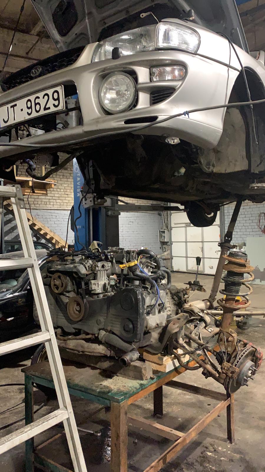

Posts: 4503
Re: rrrainis Subaru Impreza WRX MY99 JDM
Šur tur eļļa un tosols suloja, lai visu atvieglotu, tika izcelts viss ārā. Pie reizes citas lietas ar varēs sadarīt kamēr ērti tiek visam klāt.
