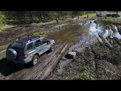

Un tad fb izleca reklāma par 4x4overland.lv pasākumu "Vanilla 4x4" - standarta vai viegli modificētu džipiku pabraukāšanās pa nekurieni. Izdomāju, ka vajadzētu pamēģināt un tā nu labā kompānijā nokurinājām visu svētdienu. :yo:
:niilzirgs:
Visā visumā bobiks nebeidza pārsteigt ar to, uz ko ir spējīgs… jāizdomā kaut kāda abstrakta video montāža visiem tiem klipiņiem, kas sadronēti. :D

"Standarta džipiku pabraukāšanās" un ūdens līdz kapotam. :shura: Kruti! :D

Izskatās labi pavadīts laiks. :naac:

howitzer wrote: 19 May 2022, 09:01 "Standarta džipiku pabraukāšanās" un ūdens līdz kapotam. :shura: Kruti! :D
Ūdens līdz kapotam ir tad, kad to var arī no sāna redzēt.
A te labi ja līdz sliekšņiem.

Kur video ar dubļiem, kas šķīst pa gaisu?

Pilnīgi vienalga, ka droņījot nav skaņas :D

Ļoti labs video! Izskatās jautri. :cool:
