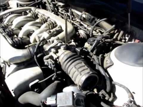

Tātad atgriežamies rudenī, braucu ar jettu un ievēroju ka citreiz ilgāk stumdoties pa pilsētu mašīna sāk negribīgi iet
, ārpus pilsētas vispār bezprobļemi. Tajā laikā gan nebija diži laika čekot kas pa desām, bija citas lietas jādara. Arī citreiz pēc stāvēšanas negribēja darboties/turēt tukšgaitu un varēja dzirdēt ka kaut kas pie ieslēgtas aizdedzes dīvaini skan, haube vaļā, vaininieks atrasts - drosele
. Pieliekot kompi un taisot adaptāciju nāk tāda paša skaņa, nu skaidrs hvz kāpēc izdomājusi pati taisīt adaptāciju un kko pisās un nedataisa
. Iemanījos ka tādos gadījumos jāpatur uz pāris sekundēm gāzes pedālis un viss aiziet, var darbināt un braukt, šo paturam prātā
Tagad jau biju ievērojis ka līdz kā ilgāk strādā radiatora ventilators tā mašīna sāk negribīgi darboties, bet joprojām nesanāca laika tam pieķerties. Tā kā pa Rīgu sanāca braukt vakara pusē nesēžot sastrēgumos, tad tik braucu, līdz sanāca arī tā lēnāk pārvietoties, braucu pāri akmens tiltam uz LNB pusi un sākās nedaudz pigori līdz visbeidzot stāvot rindā noslāpst un vairs nevar piedarbināt
. Nu neko, nav mans pirmais rodeo, ieslēdzu mirgalkas un bikin pakačāju kājas
. Nostūmu mašīnu uz dzīvojamo rajonu, nekādu redzamu defektu nav, degvielas sūknis strādā
kompis ir līdz bet vads nav
vienīgais instruments mašīnā 10mm atslēga
. Atvienoju akb ar domu, lai atkal uztaisa droseles adaptāciju, čo pa čom, adaptācija gatava, bet tāpat nelec. Kko štukoju un meklēju internetā, pa to laiku motors ir nedaudz padzisis un vēlreiz darbinot pielec, ar raustīšanos un šaudīšanos izpūtējā, bet tomēr līdz gala mērķim tiku. Nākošajā rītā normāli pieleca, viss iet kā vajag, watafak.
Vairāk gaidīt vairs nevarēja, sāku meklēt vainu, vēlo gadu mk3 2.0 8v motoriem ar simos vadību ir reputācija ka tie ir cimperlīgi. Sāku ar kompi skatīties ko ecu rāda un lasīju manuāli(simos vadībai ir diezgan labs dokuments pēc kā vadīties), bet neko neatradu
. Forumos bieži tika minēta droseles tīrīšana visādām kaitēm, nodomāju poh, pamēģināšu. Palika nedaudz labāk, bet problēma nepazuda. Kartera ventilācija arī bija tāda aizdirsusies. Pasūtīju jaunu trubu un ventilācijas vārstu.
Sāku jau domāt ka droselei būs pizdā, jo kādā brīdī arī izleca kļūda par droseli. Izmantotā drosele ir vw pirmais mēģinājums kkam uz dbw pusi, lai gan vel ir trose, tukšgaitas regulators un sensori ir iebūvēti aptuveni tā pat kā dbw droselēm un, protams, tā ir cimperlīga. Ja atmiņa neviļ, tad jaunu vdo vai citu normāla ražotāja vairs nevarēja dabūt
Saliku visu, uztaisīju adaptāciju droselei un YESSSSSSSSSS beidzot var normāli braukt nebaidoties
. Pazuda arī mistiskās droseles adaptācijas kur tas nabags mokās un uz vietas kustās, pamatīgi uzlabojās gaita braucot pilsētas ātrumā un vairs absolūti nekāda pisaka stumdoties pa Rīgu. Beidzot pa tiešām nebija jādomā par to ka kkur varētu palikt ar mirgalkām
. Vairāk motors kopš tā laika problēmas nav sagādājis, mana pieredze liek man secināt ka kartera ventilācija un tīra drosele šai vadībai ir vitāli svarīga, savādāk tas motors var būt nelietojams, ir lasīts ka citi atmetās un liek veco vadību, jo netiek ar šo galā.
