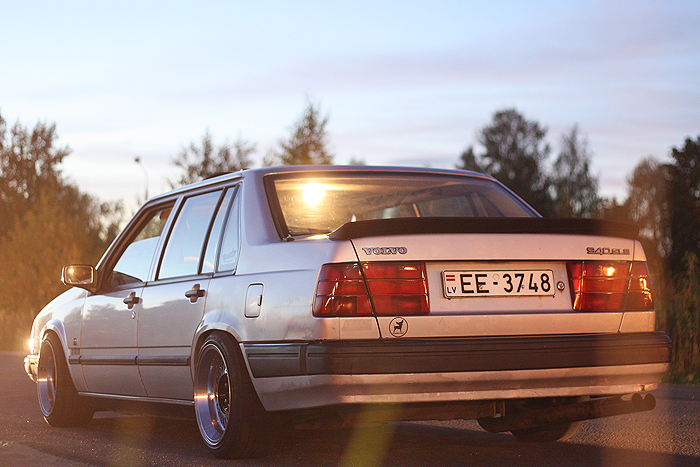

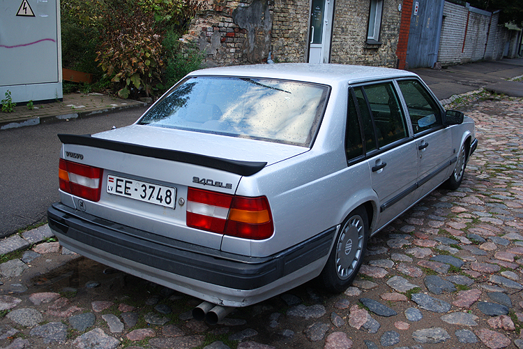

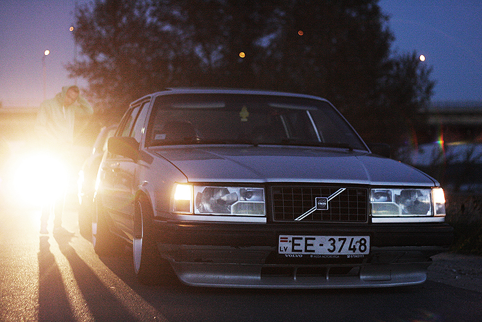

Labi, nekas svarīgs vairs nav prātā. Šovakar ar Foxiju saskrējāmies lai nedaudz kaut ko pabildētu un sanāca pāris bildes.
Pagaidām tas arī viss
