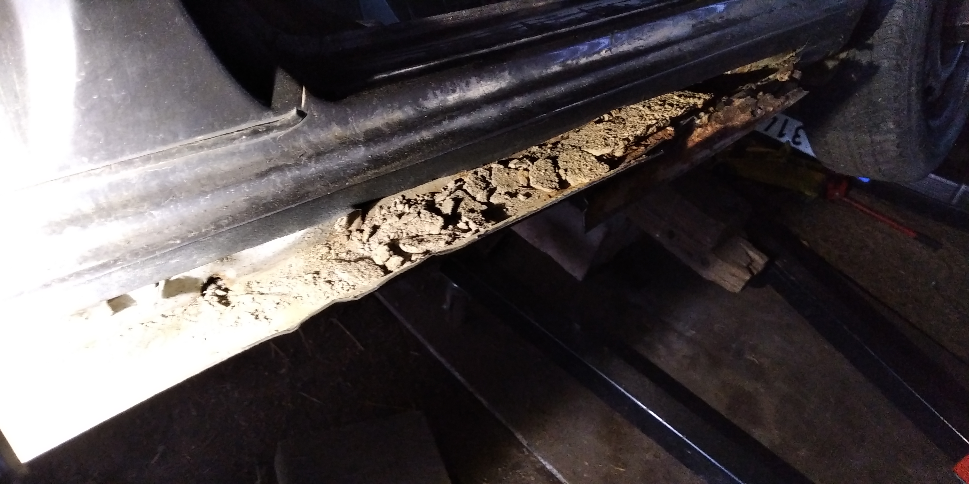

Posted: 07 Jul 2021, 11:25
by arniks8
Neliela atkāpe ar DDM pirmo sliekšņu metināšanu. Tieši kā reiz varu gūt kādu pieredzi un pēcāk zināt ko un kā labāk darīt kad būs jetta jātaisa. Uzreiz jāsaka liels paldies GG ka pakonsultēja dažādos jautājumos :cool:
No šīs puses grīda neizskatījās pārāk slikta
Ceļam augšā
šis bija "labais" slieksnis, aizmugurē bija mazi caurumi, šos te es ar skrūvgriezi izbakstīju
Slieksnis sapuvis no iekšas, korķi bija vietā, caurumu priekšā nebija, taču smiltis kaut kā bija tikušas iekšā

Tā saka ka pirmie kucēni ir jāslīcina, labi ka nesāku ar jettu :D .Biju sākumā baigo penteri ar tekstu domājis taisīt, bet bildēs viss redzams :D. Pieļāvu diezgan daudz kļūdu, bet arī esmu daudz ko iemācījies. Ja ir kādi ieteikumi par to kā labāk varēja darīt, var droši ierakstīt topikā.
