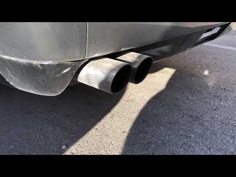

Šeit ir neliels mēģinājums uzfilmēt cold start, bet nu auto tāpat skan gan auksts gan silts. Nezinu cik labi var dzirdēt to motoru :susnaks:
@AF - bildes no svecēm ir iepriekšējā lapā. Mana neuztrenētā acs saka, ka visas vienādi apdegušas.
Posts: 17338
Re: Pieczvaigžņu e34 528i
Neesmu otolaringologs, bet man liekas, ka tev tur atsevišķu vārstu darbība dzirdama :hvz:
Posts: 16014
Es tā arī nesadzirdēju staigājošo tukšgaitu, bet sadzirdēju to ko saka Big Juzix

Tas tad īsti nozīmē ko? Man nav diži saprašanas šitajos vecajos dinazauros.

Tev sadalene nav kantaina?

Cik pats redzēju nelielas nodiluma pazīmes jau bija, bet itkā jau nekas traģisks.
Posts: 1176
m20 kā m20 :naac: bet kad piegāji izplūdes pusē... tur kkur nepūš garām? vai vnk video to skaņu tādu uztaisa?
xero
Posts: 484
Joined: 22 Dec 2016, 19:03
Post by xero »
baigi izklausas pēc gaisa piesūkšanas. kas ar atgāzēm? nav lambda un hc augšā?
