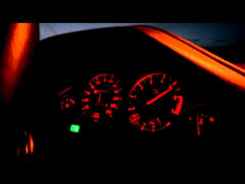

Kretīna svētkiem par godu tika pakacināts motors, kaut arī bij palielas problēmas ar motoru uz zemiem apgriezieniem, pārītis tika nošļūcināts. Motors baigi lējās pāri, un līdz kādiem ~4k apgriezieniem vispār negribēja iet.
Paldies videooperatoram ER.
Pēc visa šī jaukā pasākuma tika nomainīta zonde, kas reāli bij izbeigusi savu dzīvi un motors atkal bij baudāms
+ vēl uzlikts čips un tagad vispār perdoļit afigennai gandrīz

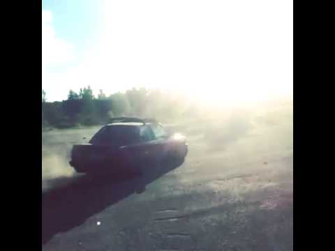

tad biš padriftanuļi

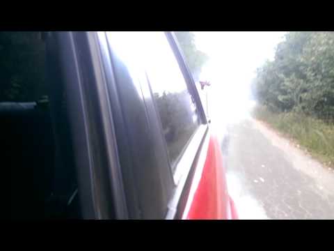

..tā, biju sēnēs...
paskatījos kā no priekšas izaverās
nospolējos... » Skatīties Youtube
