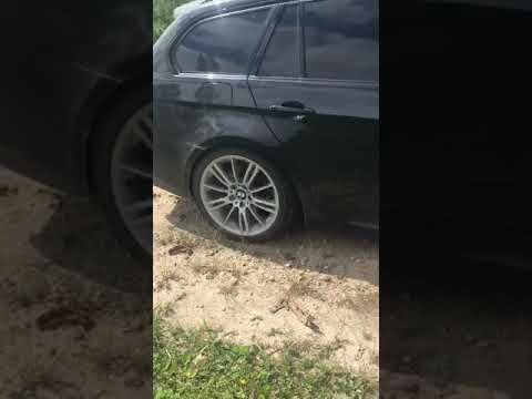

Un tad, kad es jau esmu noskaņojies pasūtīt eibach sportkit atsperītes un pakaļā jaunus amīšus, Jāņu brīvdienas notiek šitas prikols
[youtube]http://youtube.com/32ew_q2_Ai0[/youtube]
Zvans kasko, tiri piri utt, pēc nepilnas stundas tieku pie sportiskā opeļa un 22jūnija rītā zvans, ka "nolūzusi un ielūzusi skrūve gultņa rēdzē" - tā man pa telefonu teica, remonts uz 200eur un prasa ko darīt. Es saku, ka ja līdz vakaram varu dabūt to mašīnu atpakaļ, tad taisām (kka baigi neuzrunāja doma ar opeli palikt uz svētkiem). Visu dienu gaidu, garīgais nekāds, šiem jau darba laiks tūlīt tūlīt beidzas, beidzot zvana - mašīna vēl tiek remomtēta, bet aptuveni pēc pusstundas būs gatava. Okei, gaidu tālāk, jau gandrīz stunda (šiem laikam pirmssvētku dienā pat īsā darba diena nebij) beidzot zvans, ka mašīna gatava. Opelī iekšā, iekiko to trubobenzin un te nu tīrs un taisns mani sagaida
