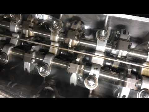

Jau pēc pirmās motora apkopes bija skaidrs, ka sadalene skumīga un vārstus nevar vairs noregulēt. Dari ko gribi, tas motors tikšķ. Regulējot vārstus biju pamanijis nedabīgas diluma pazīmes, bet auto brauca un savu funkciju pildija. Turklāt, kā augstāk redzamajā bildē, šādi nodiluši bija kādi 3-4 kulaki, pārējie atbilstoši 300k km nobraukumam. Pāris vasaras atpakaļ, kad nolauzu rokerus, Atmo diagnosticēja pareizās galvas esamību un sāka mani pilināt, ka to auto vajag dabūt ātrāku. Spēriens pa pakaļu bija Youngtimer rīkotās trases dienas, kur pret līdzvērtīgas jaudas un svara auto, no starta līdz pirmajam līkumam kur jābremzē, stabili biju lēnāks par 25-30km/h. Tā kā liela daļa no vajadzīgajiem loriņiem bija iepirkti, tad decembra sākumā sāku kaut ko skrūvēt.
Plāns bija nojaukt visu, lai var izurbt trūkstošos eļļošanas caurumus, jo ETAs sadlene atšķiras no normālas m20 sadalenes. Te var mēģināt ieraudzīt atšķirību:
Sākot jaukt nost, secinājums, ka lai izurbtu trūkstošos eļļošanas kanālus jāatlaiž dažas galvas skrūves.
Telefonfilozofinsg ar Petku, GG, Atmo un beigās arī ar AF un pēc mirkļa jau:
Izjaucam un baļļā iekšā.
Latvijas Ķīmijas produkcija -
[/url]
Galva tika aizvesta uz Silver Engine, tur izurbti trūkstošie eļļošanas kanāli (gandrīz visi
), izplūdes vārstiem samainītas vadīklas, jaunas visas vārstu gumijas un uzgriesti jauni leņķi gan vārsteim, gan sēžām, salikti vārsti.

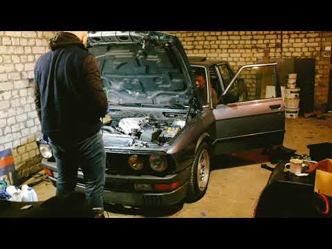

Janvāra otrajā pusē beidzot palika silts, no Petkas aizlienēts gāzes sildītājs, lai šķūnītī dabon siltumu un sākam to pestelāciju likt kopā.
Atveram kapotu, pārmetam krustu, noskaitam
Un metam iekšā:
Galva jāpeivelk ar 30Nm un 2x90 grādi. Velkot otro reizi 90 grādus, pie desmitās skrūves izbeidzās muciņa
Zvans atkal Petkam, tas brauc ar štrumiem, novelkam līdz galam un tad sākam stukāt klāt kolektorus, zobeni, termostata “māju” u.c. loriņus. Plkst 21:40 atstājam visus štrumus kur nu tie mētājas un braucam mājās, jo tak komendantstunda.
Nākamā rītā atgriežamies pie loriņu pieskrūvēšanas savās vietās, cita ieplūdes gofra, tukšgaitas regulātors no e30, gaisa masas mērītājs no m20b25 u.c. visādu štruntu. Ap pusdienslaiku Atbrauca Petka ar ņemt dalību spēsktcijas palaišanas aktā. Ātri fiksi sastukājām atlikušos sīkumus pa vietām, sapildijām šķidrumus, sapumpējam eļļas spiedienu un attiet! » Skatīties Youtube
Uzsit un tas arī viss. Pārpīpjam un tiek pamanīta sūce pienākošās degvielas šļaukas savienojumā. Pārvilkām hamutus un norāvām šļauku no degvielas spiediena regulatora. Tur sauss, skaidrs, “jaudīgais” 3.0BAR regulātors beigts. Uzlikām atpakaļ veco 2.5BAR un Petka pamana, ka neesmu piespraudis gaisa masas mērītāja štepseli. Turklāt auto ilgi bija stāvējis bez AKB un pirms startēšanas neviens neizdarbināja signalizāciju.
Zajebis, trīs vainas vainas atrastas, tagad ir jālec
Mhm, sagribējās cūkai apelsīnus
Pirmais, uz ko krita aizdomas - komis, pārspraudu atpakaļ veco vadību un uz pirmo griezienu: » Skatīties Youtube
Nākošajā dienā uz testu dabūju citu b25 kompi - piespraudu un ar pirmo šķīlienu auto rūc, neburbuļo un viss gandrīz pareizi. Ar gandrīz - neiet pirmais cilindrs. Tipa šauj, bet svece slapja. Tie kuri jaukuši m20, zina cik viegli smidzinātāja vada vietā uzspraust….
Kā arī mainot smidzinātājus biju aizmirsis pasūtīt jaunus o-ringus. Cerībā, ka saies un nesulos, saliku - suloja. Nu tad izravēju laukā degvielas maģistrāli, saliku jaunus O-ringus, citu degvielas spiediena regulātoru, samainiju pāris šļaukas, kuras piedzīvoja fiasko un sadrupa montāžas laikā, piemetu atpakaļ veco kompi un situ dūmā. Viss afigena! :love:

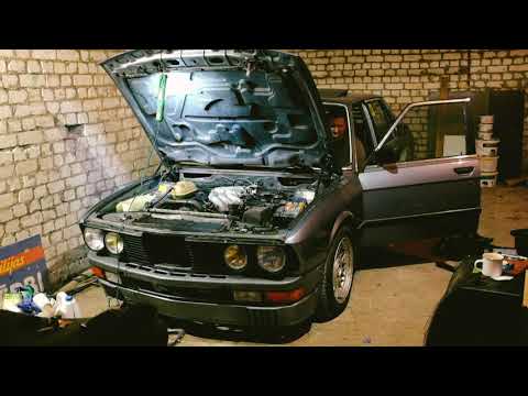

Nākamais, kas gaidija plauktā bija audio “apgreids”. Bija mazliet apnicis uz riņķi klausīties tās pāris kasetes. Raķete tika pie šāda izstrādājuma:
Te ar viss nesanāca tik raiti kā gribētos, izrādās, ka aizmugurējām tumbām ir kautkāds OEM pastūzis. Tai vakarā metu mieru, un vēlāk uz aizmugures tumbām tika izvilkti papildus vadi, lai negrazītu esošo pravodku. Pagājušā vasarā, aizmugurē tika ieliktas kaut kādas Hertz tumbas. Izmērs tizls un bez graizīšanas neko daudz tur ielikt nevar. Turklāt mūsdienīgā izpildijumā tumbas membrāna krietni augstāka un orģinālo sietiņu uzlikt nevar. Paziņa nāca palīgā - uzzīmēja un ar 3d izdrukāja starplikas ko likt starp tumbu un sietiņu;
Izdomāju, ka varētu piešķilt, lai parūc, palādē akb kamēr mazgāju rokas un pārģērbjos. Piešķiļu un motors rūc kaut kā savādāk. Darbojošam motoram atskrūvēju eļļas ieliešans korķi un un tur viss izskatās sausāk, kā tam būtu jābūt. Ok, fiksi norauju vārstu vāku un piešķiļu vēlreiz - no eļļas smidzinātāja virs sadalenes nenāk eļļa. Noskrūvēju, izpūšu, tur gaiss brīvi skrien cauri. Piešķiļu vēlreiz lai redzētu vai visp eļļa tiek padota smidzinātāja pieslēgvietai - sauss. Apzvanu visus kas kaut ko darijuši ar m20 un visi apgalvo, ka neko neparaizi salikt tur nevar. WTF? Atbrauca Petka un nu jau filozofējam divatā. Kurtuvē mētājas donora m20 galva, to izprepirējam kas un kā un pa kurieni tiek padota eļļa. Vēlreiz apskatam motoru un konstatējam, ka tie kuri remontēja galvu ir izurbuši vienu eļļošanas kanālu par maz
Ok, arī paša vaina, ka nepārbaudiju, noveļu uz pieredzes trūkumu, bet tāpat taaaaada dusma
Uzliekot galvu uz motora, pirms vārstu vāku uzlikšanas, visu kārtīgi salēju ar eļļu, tālab ar uz pirmo startu neko nedzirdēju. Auto dažas denas nostāvēja, eļļa notecēja un šeku reku….
Neko darīt, jaucu laukā galvu, turpat uz motora un urbšu trūkstošo caurumu. Izplūdes puse laukā, sadalene laukā, pačamdu ieplūdes rokerus un viens ir tik stingrs, ka knapi ar rokām var pakustināt. Kautkas paspējis uzsilt un savērpties. Sāku stukāt laukā un nāku pie secinājuma, ka rokeru stienis ir dabūjis silt. Laukā dabūt nevar, sprūst kakliņos. Neko, noklājam visu ar ar mitrām salvetām, ņemam fleksi un griežam pa gabaliem, lai dabūtu laukā :arnix_approved: Sameklēju citu stieni, salasiju citus labus rokerus, samazgāju, Whurtsā iepirkts pareizā diametra zebras urbis un morāli gatavojos TAI dienai. Nākamajā dienā Petka pieteicās paturēt svecīti pie procesa. Kungs ieradās ar diviem traukiem:
Neieslīgstot niansēs, lai skaidas nesabirst eļļā, tika radīta Kuļībina cienīga teorija ar sazāģētu un caururbru rokeru stieni, skoču un zināmu devu litola. Ja kāds vēlas šo atkārtot, izstāstīšu precīzi ar uzskates materiāliem
Tā, kā tikai vienam no mums abiem ir augstākā tehniskā izglītība, tad tam ar tika uzticēts urbšanas uzdevums. Paldies, Pēter! Viss izdevās uz 100-200.
Pray for oil pressure
Vēl pāris stundas jājiena un tika salikts atpakaļ viss, lai varētu sist dūmā. Pirmais starts protams bez vārstu vāka, lai pārliecinātos, ka tagad visur viss eļļojas. » Skatīties Youtube
