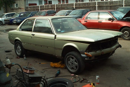

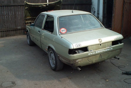

Pauliic wrote:vajag, lai kāds bmw guru samet visas e21 oem krāsas, tad arī varētu sadomāt, kura visvairāk derētu :)
Oriģināli viņš bija šitādā krāsā
Manuprāt, izskatās visai labi - atbilstoši 70-to beigām :yo:

Re: Andrejs666 & Android kopīpašums e21 323i
[img]e21[/img]
[img]e21[/img]
