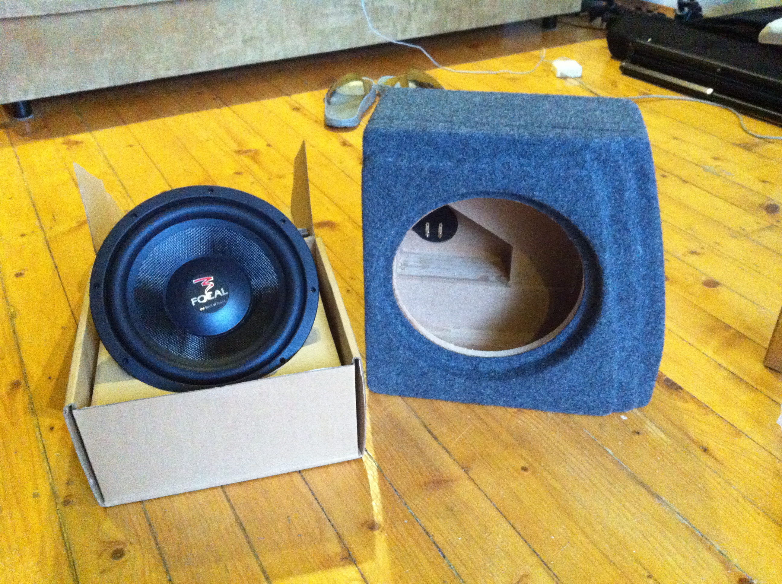

Jau pašā sākumā biju vīlies BMW HI-FI muzikas skanējumā, konkrēti apakšu nebija..
It kā oem subis bija, bet tas skanēja tīri ok, ja tu sēdi bāgūzī.
Tad aux.lv tika iepirkta kaste, kas ir oem subja vietā, 15 L , 10 collu tumba.
Ar tumbu arī bija epopeja.
aux.lv nevarēja man pārdot šādu tumbu uzreiz, vienīgais risinājums, ko viņi piedāvāja bija shark vai kas tml..
Devos uz kenwood veikalu, baznīcas ielā !
Tur saprotams, ka čalis runīgs un tā, vārds pa vārdam un saka, ka zini, kenwood tumbas viņam uz vietas neesot esot izpirktas utt.. nu lūk, šis saka, ka atradīšot čomu pie kā vajag braukt. Izzvanīja gandrīz visus savus drugānus, bet HUJ nekā nebija !
Zvanija pēdējam kantorim ar tekstu, ka šiten tirgo labu mantu, ja vari tad ņem, būs tev melodiska tumba, focal.. Tā arī bija aizbraucu uz 12volt.lv.. attieksme pret klientu necepija, nostāvēju rindā aptuveni 15min, nu ok rindas nebija, bet tik ilgi es tur stāvēju
Tumbu dabuju, tiesa gan 2x dārgāka no plānotā budžeta
Focal 25a1
To visu darbina Power Accustik pastiprinātājs.

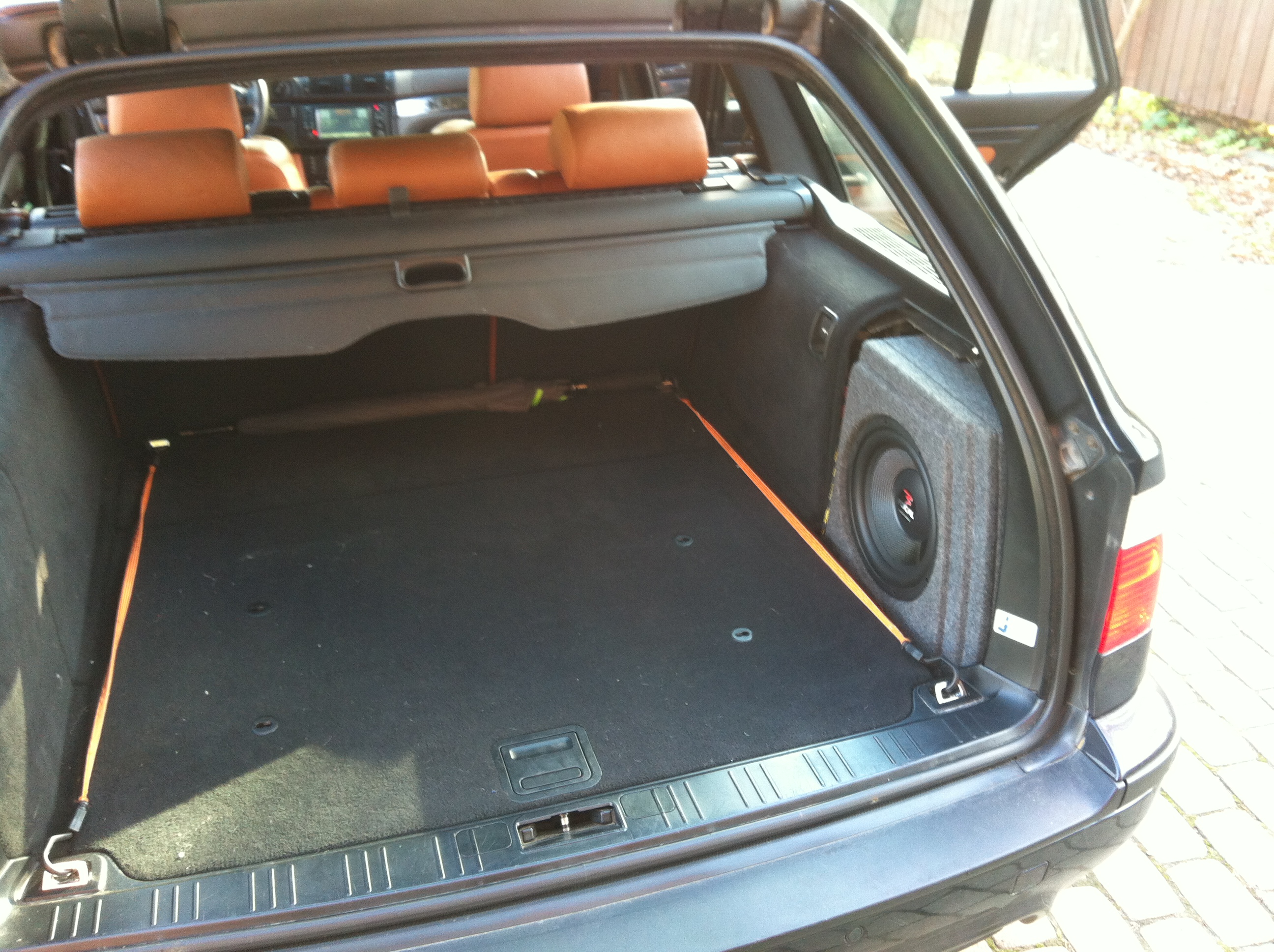

Kā redzams bildē, tad poļi tā arī ir paredzējuši, ka kauste šādi stāv.
Tiesa gan, lai to tur ieliktu, ir šis tas
Parkingu bloks ir jātskrūvē no sava stiprinājuma, un jāpaliek dziļāk, drošinātāju blokam ir jātskrūvē viena skrūve, lai tas nedaudz kustās.
Protams, esmu latvietis praktiskais !
Štrums rokā, caurums sienā !
Tagad tik vajag atrast sietu, kura DEPO nebija !

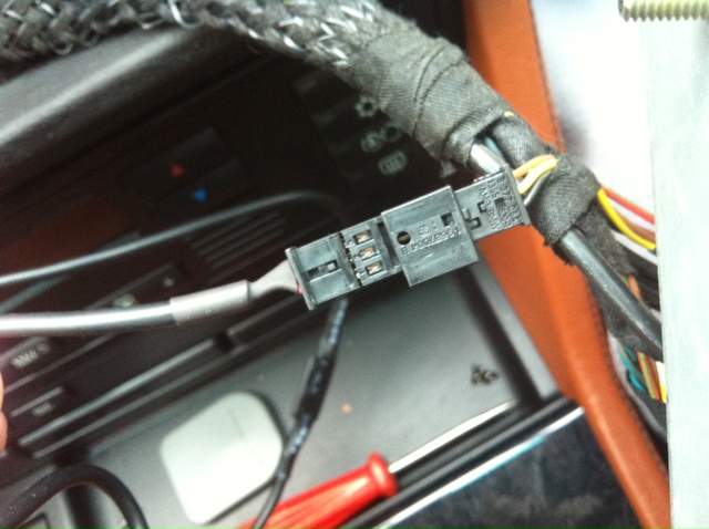

Vienā reizē, man Martinss stāstīja par to, ka Ottiņš savām tūringam dabujis oem aux, un viss ķip esot legāli, tik cik skanot klusi.
Izdomāju, ka man arī VAJAG !
ībeja nopirku vadu, kuram pa vidu ir kāda mikrene vai kaut kas..
Pirku šo:
Šaubas protams raisīja tas, vai man tas viss būs.
Man ir BM54 radio bloks, un vads attiecīgi jāpērk vadoties pēc tā, jo cik saprotu, tur var arī nebūt šāda štekera.
Noskatāmies video kā izņemt ekrānu.
Tas verķis tur turas ar 8 skrūvēm, liekot atpakaļ es vienu gan pakāsu !
Izvelku to verķi ārā un..
Un vadu buntē ir brīvs štekeris
Spraužam kopā
Protams, ka pirmais spraudiens vienmēr ir sāpīgāks, kā pārējie.

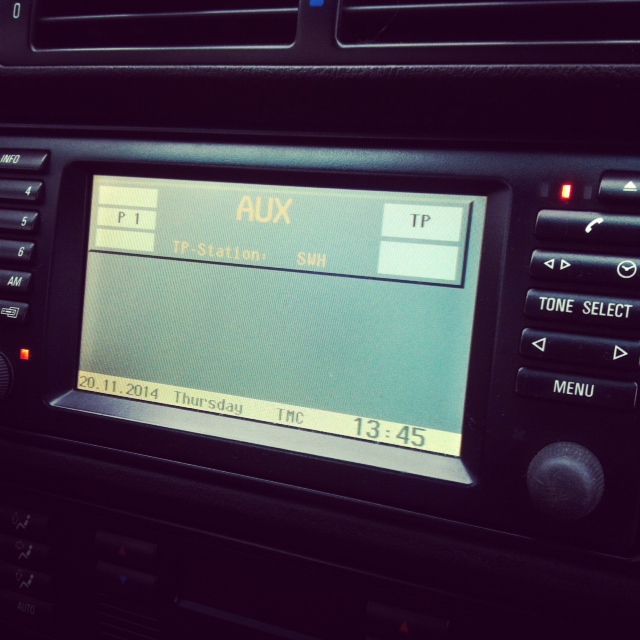

Salieko kopā, ierubiju muzjaku, un spiežu maģisko mode pogu, un pirmajā reizē neatrada kāroto uzrakstu
Bet tad spiežu vēeeeelreiz un IR !
Šaubas par šo sistēmu, ka tā varētu man nebūt vai nestrādāt radīja tas, ka visos video ir mk3 navigācijas bloks, bet man ir mk2..
Skan ļoti normāli, un pagaidām esmu laimīgs !
un saprotams, ka vads nāk ārā caur cimdu nodalījumu, un ir pietiekamā garumā.

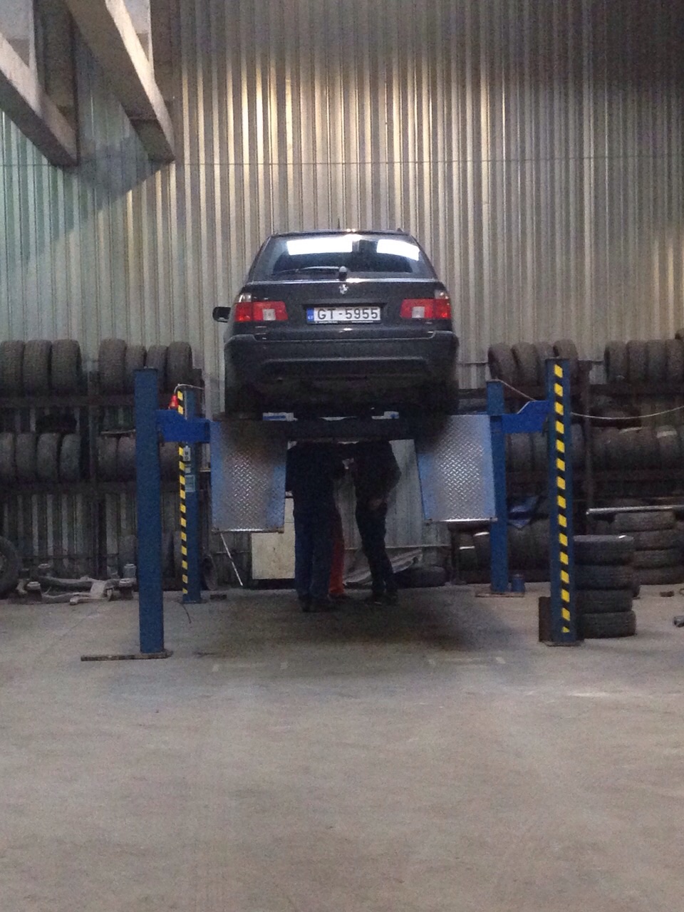

Biju vakar un šodien autosan kvalitatīvs cēeenu līderis
Vakar diženi uzlaboju auto izskatu un aerodinamiku, nomainīt saplēsto paspārni
šodien nomainīju degvielas filtru un sūkni, kas ir zem šofera beņķa, neprasiet kā atklāju, ka tas ir sācis salūzt !
