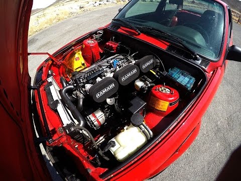

A, un runājot par motoru, piedāvāju iepazīties ar zemāk pievienotiem materiāliem.
Ilustrācija:
Audioieraksts:
Tu zini, ka tev to vajag :D
Posts: 29663
Re: Howitzera BMW rat rods: "The Ace"
Diemžēl, vai par laimi, es tieši šo jau esmu apskatījis. :| :shura:
Tur ir karbītis, ja ?
moro
Posts: 1352
Joined: 03 Jun 2005, 12:59
Post by moro »
*Sicram wrote:Tur ir karbītis, ja ?
individuālas droseles

Ar "dūzi" esmu norullējis pāri 600km, pārsvarā pa pilsētu. Auto klausīja labi, nekādas īpašās problēmas nebija. Sataisīju radio, pieliku lielo, teleskopisko antenu, samainīju pāris knibuļus salonā, vēlreiz atgaisoju sajūgu, jo pirmajā reizē tomēr neizdevās līdz galam labi. Vizinājos, vizinājos, taču šodien sevi pieteica galvas blīve. Klasiskie simptomi - cietas dzesēšanas šķidruma caurules motortelpā, burbuļi tosola tvertnē un salona apsilde pūš remdenu gaisu, kad auto darbojas tukšgaitā. Nav jau arī nekāds brīnums, tā blīve ir veca kā pasaule un auto 18 gadus nebija braukts.
Tad nu šodien arī noslēdzu sezonu, atstājot auto pazemes stāvvietā līdz pavasarim. :)
Pa ziemu sapirkšu visas nepieciešamās figņas blīves maiņai un citus loriņus, un pavasarī šķirsim jaunu lapu Rat Roda piedzīvojumos. :)
