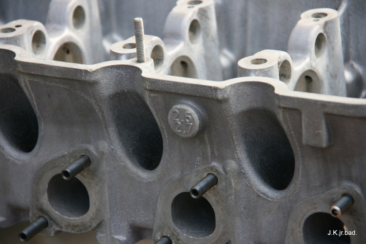

Mana i galva, kas nāca no 1989.gada e34 525i

RiCh wrote:Tu "etai" nomainīji galvu un pravodku tikai un ieguvi ap 190zs?
Padomā pats, ja 325i nāk 170zs un tilpums ir 2.5, tad uzliekot 2.7 bloku ~190zs ir reāls cipars.
nu jūs dedzināt... nomainot galvu un vadus 190zs :reeka: :reeka: :reeka: :reeka: :reeka: :reeka: :reeka: :reeka: :reeka: :reeka: :reeka: :reeka: :reeka: :reeka: :reeka:

J.K.jr.bad. wrote:Mana i galva, kas nāca no 1989.gada e34 525i
[img]2.5%20&2.7%20galva[/img]
Manā gadījumā bija liels uzraksts 2.5, tā ka laikam šī bildē ir kaut kāda neriktīgā galva :wink:
