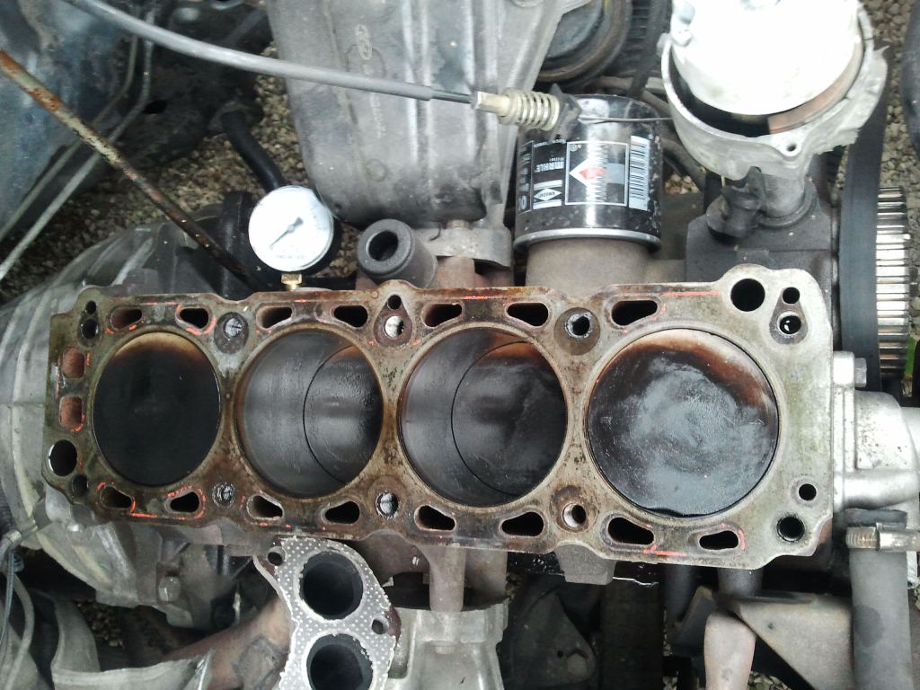

To skrūvi nedrīkst grozīt, tur arī visas auzas rodās, tev ir lambda, kas noteikti ir nosprāgusi. Kā jau rakstīju, man šī paša iemesla dēļ tas pasākums arī beidzās, sagrozīja mēritāju, pēc tam vēl likvidēja lambdu un rezultāts šāds. 8)
Jāpiemin, ka motoram kompresija bija tuvu ideālai, pirms krāmēt iekšā. Tajā, kur salūza gredzeni bija 12,5, pārējos 13, ja nemaldos.
Es gan ar to sagrozīto mērītāju un bez lambdas kādu pusgadu nobraucu līdz viss pabeidzās.
Lai arī gateris metode, taču tavā vietā es atrautu nost gaisa masas mērītāju, pabrauktu un paklausītos bez tā. :roll: Savādāk tur neko nodiagnosticēt nevar, ja nu tikai ar debīlo lampiņu signālu. :hvz:
