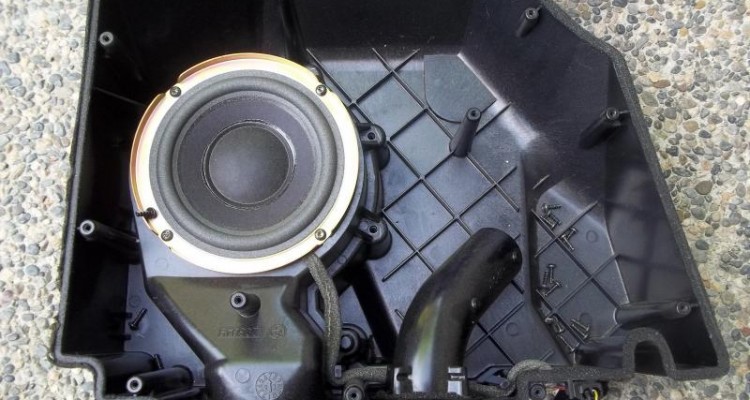

Vietā plāns ir diezgan vienkāršs - mazs D klases pastūzis priekšējām tumbām (ielikti Focal) un pieslēgt atpakaļ OEM Bose subvūferi, tur gan man vajag elektriķa palīdzību, jo vados baigais gateris pie maģa!
Bildes zagtas, bet šāds tur ir:

Arī subis gan jau taisīts tieši ar to domu, lai kaut kas skan arī pie nolaista jumta (pie atvērta jumta ievērojami mainās/pasliktinās darba apstākļi subim)
Tas oriģinālais Bose darbojas labi ja vienā oktāvā. Kolbasīs gan jau labi, bet tas nebūs normāls bass.
Ja esošais bija pārāk uzbāzīgs, tad varēji jau vienkārši tam līmeni pieregulēt un/vai aiztaisīt to fāzu invertoru. Cita lieta, ja bija vēlme atbrīvot tur vietu aizmugurē un samazināt auto masu. Citu jēgu tām darbībām neredzu.
