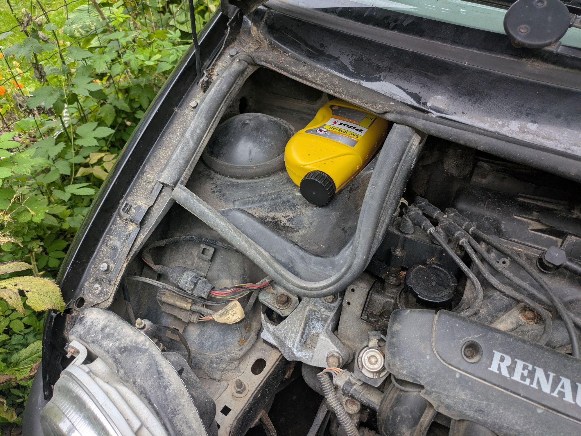

Rīts apmācies, viss slapjš, vārstu vāka blīve atnākusi, jāiet mainīt.
Sāku jaukt

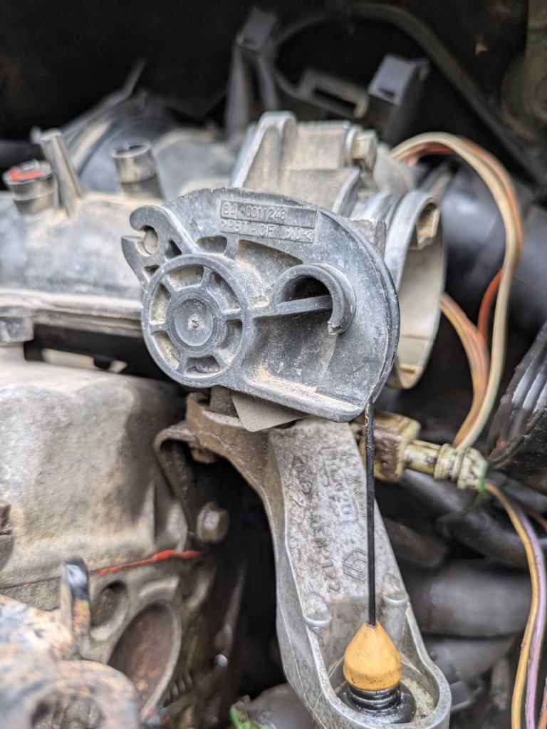

Pirmais padevās spiediena sensors. Man jau izskatās, ka ir bijis līmēts. Mēģināšu izdarīt to pašu.

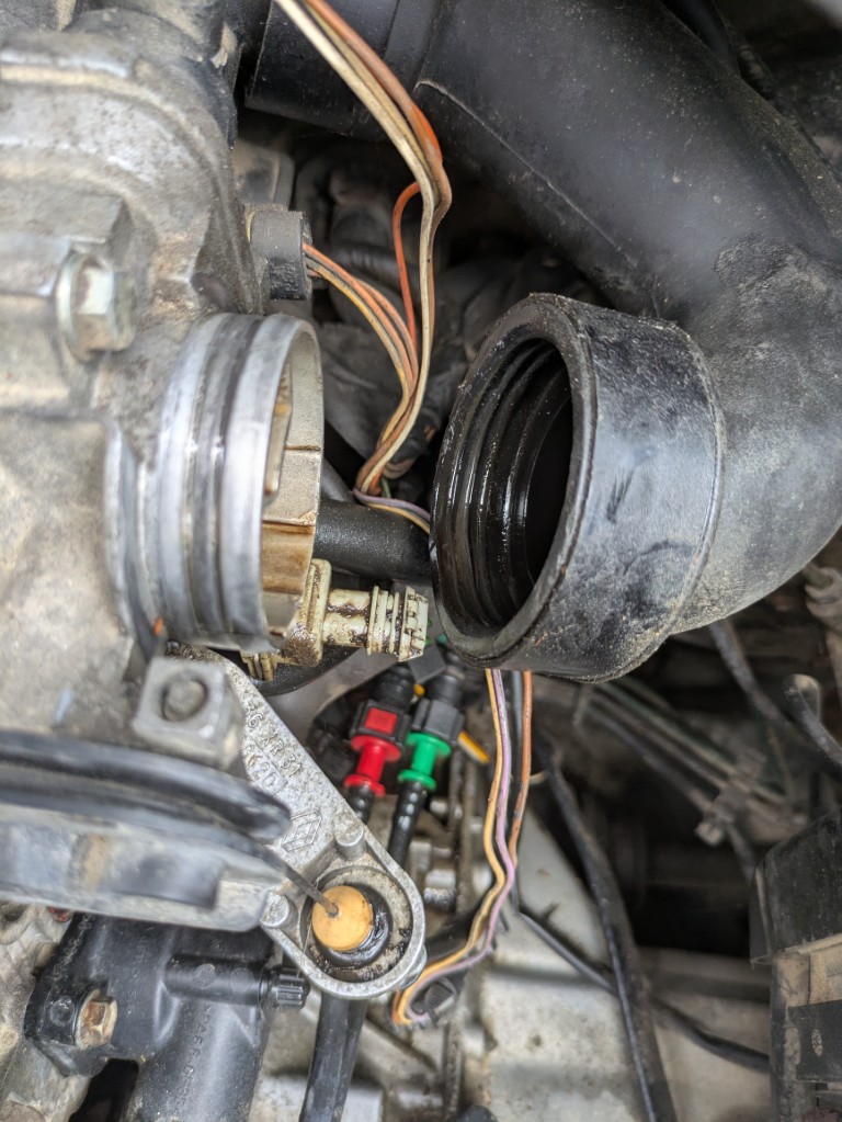

Turpinu jaukt, noņemu ieplūdi no droseles, tur eļļiņa
Kaut kas jau tur laikam, varētu būt, bet pie tuvākas apskatas, man jau šķiet, ka tā no turienes arī gāžas

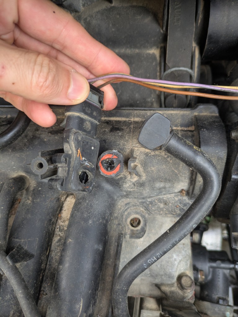

jo tā ir uz tā štekera, kas tieši zem tā savienojuma, arī uz paša vārstu vāka.
Kaut kā jau padaudz gan priekš normālas situācijas, šķiet, tur tek.
Izplūdē dūmi it kā nav. Tad maza cerība, ka nespiež cilindros kaut kur garām.
PCV šitam nav.
Man aizdomas, ka pašlaik tālāk nejaukšu, un blīvi nemaz nemainīšu.
Apamazgāju visu, skatīšos, kur īsti tek. Steiga nekāda :)
Posts: 488
Re: juriz franču draudzenīteS
Izrāvu tā sensora kakliņu ieplūdes kolrektora, tur arī manāmi eļļains viss.
Salīmēt smuki nez vai sanāks. Bet iepriekš tiešām bijis pielīmēts, un pat pie kolektora.

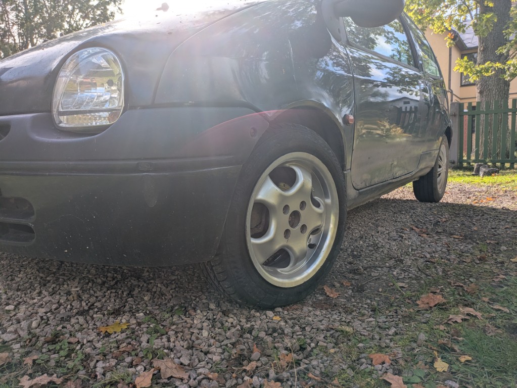

Tad vēl nevarot sagaidīt, iepirku riepas un uzmontēju priekšā lietos diskus, lai sparastu, vai tur viss OK.
Vizuāli jau prasījās kaut ko platāku, bet šitās ir OK. Stūre viegli griežas. Šitās ir 165/60/14 . Bija virsū 175/80/13, tās kaut kā manāmi smagāk griezās. It kā jau nevajadzēja būt tik traki.

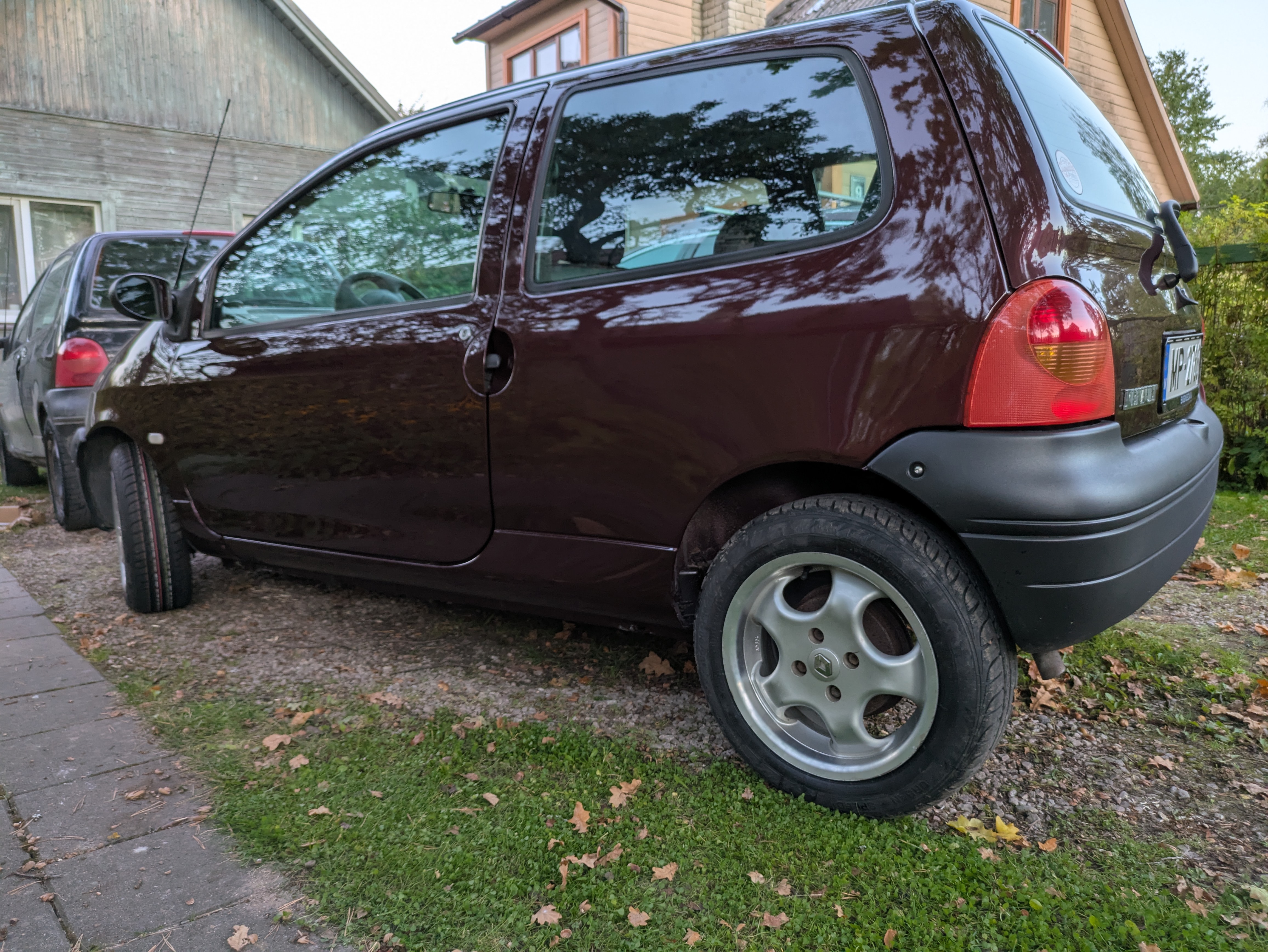

Dabūju vakar atpakaļ auto. Lai citi neiekristu kā es :) pateikšu, ka ar durvīm šitas pasākumus sakopt vizuālo, ok, tur arī izpūtēju pieriktēja, maksāja gandrīz 2x dārgāk kā pats auto.
Auto dabūt, jāliek fiksi virsū lietie diski, kamēr laiciņš vēl kaut cik.
Tā kaut kā, izskatās tīri OK. Uz melnā, kas rezerves daļām, it kā, uzmetu no šī ziemas riepas, kas ir uz R14 diskiem, bet tām riepām uz bortiem tādas mikroplaisas, bija doma (šis ir svarīgi, lasām tālāk) ar tām to auto nolikt sētsmalē vai tml.
Bet ...

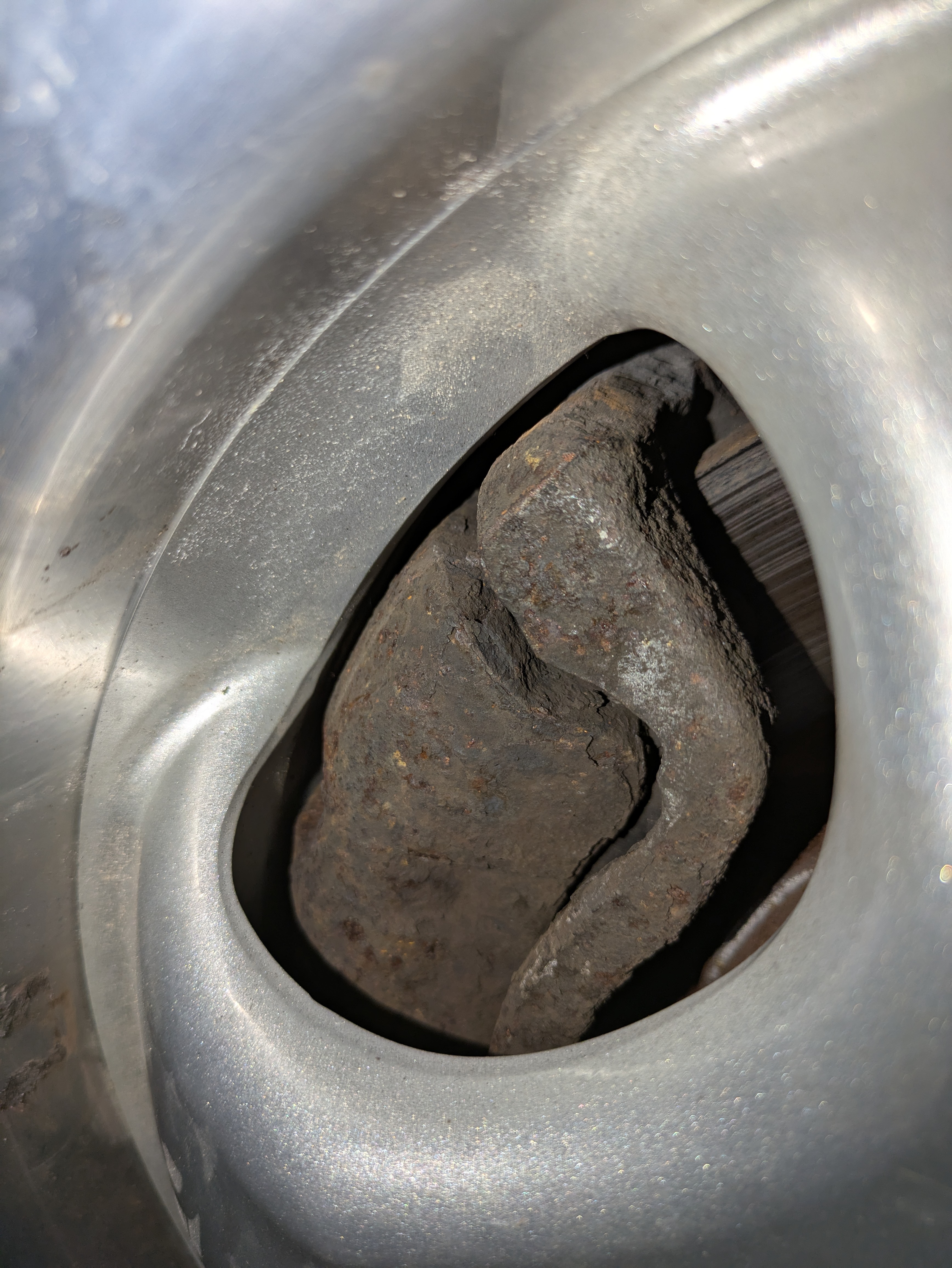

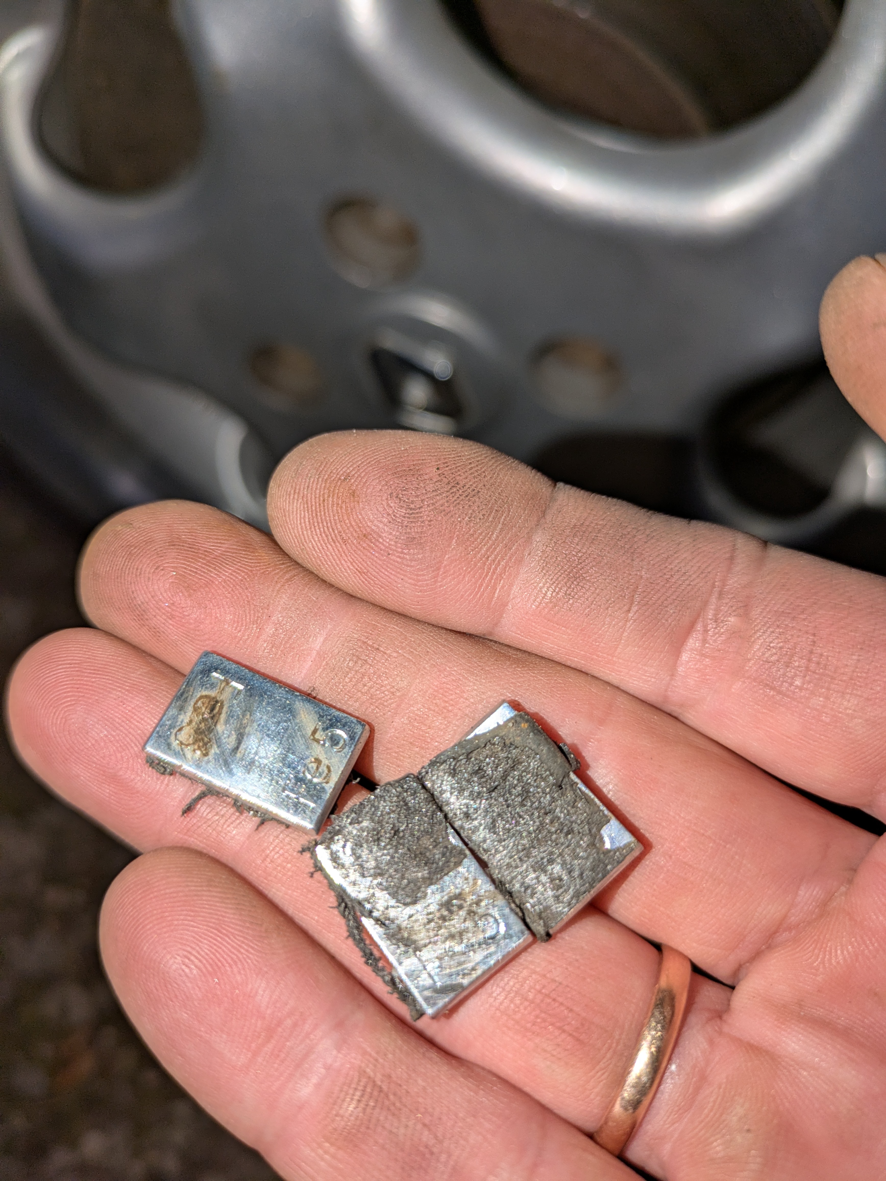

Diski uzlikti, jāizmet līkumiņš, vai viss OK. Sāku dot atpakaļgaitā no sētas ārā, kaut kas nobrakšķ. It kā ne traki un tā, domāju rocene bija novilkta, tā tur kaut ko. Bet pabraucu vēl 10m, arī vēl kāds troksnītis. Neko, drošības pēc vēlreiz pārvilkšu diskus. Kāda skrūve vēl arī tīri labi pagriežas.
Kamēr velku skrūves, iekrīt acīs šis
Man jau sāk rasties aizdomas, bet izmetu apli. Viss tīri OK, virs 90km/h neliela vibrācija.
Aizdomas sāk apstiprināties.
Sētā atrodu šos, kur sāku kustību.
Izrādās, šim knapi der 14". Bet bija doma no tā melnā likt virsū 13" lietos, kam labas ziemenes virsū. Tam melnajam, laikam, tur mazāki bremžu diski un, līdz ar to arī suporti.
Te man sākās lielās pārdomas. Tam melnajam skate vēl mēnesi. Man aizdomas, ka mēģināšu tirgot nost, varbūt, pat ar peļņu sanāks :D
Jāpavingro tik atkal ar ripuļiem. Pirms tam šis tas vēl jāpārliek.
Jā, vēl nemēģināju pārlikt, bet aizdomas, ka tas plauktiņš nederēs bagāžniekam, tur kaut kādi savādāki stiprinājumi no pirmā acu uzmetiena. Bet skatīšos kārtīgāk, vakar jau tumsa iestājās manā "garāžā".

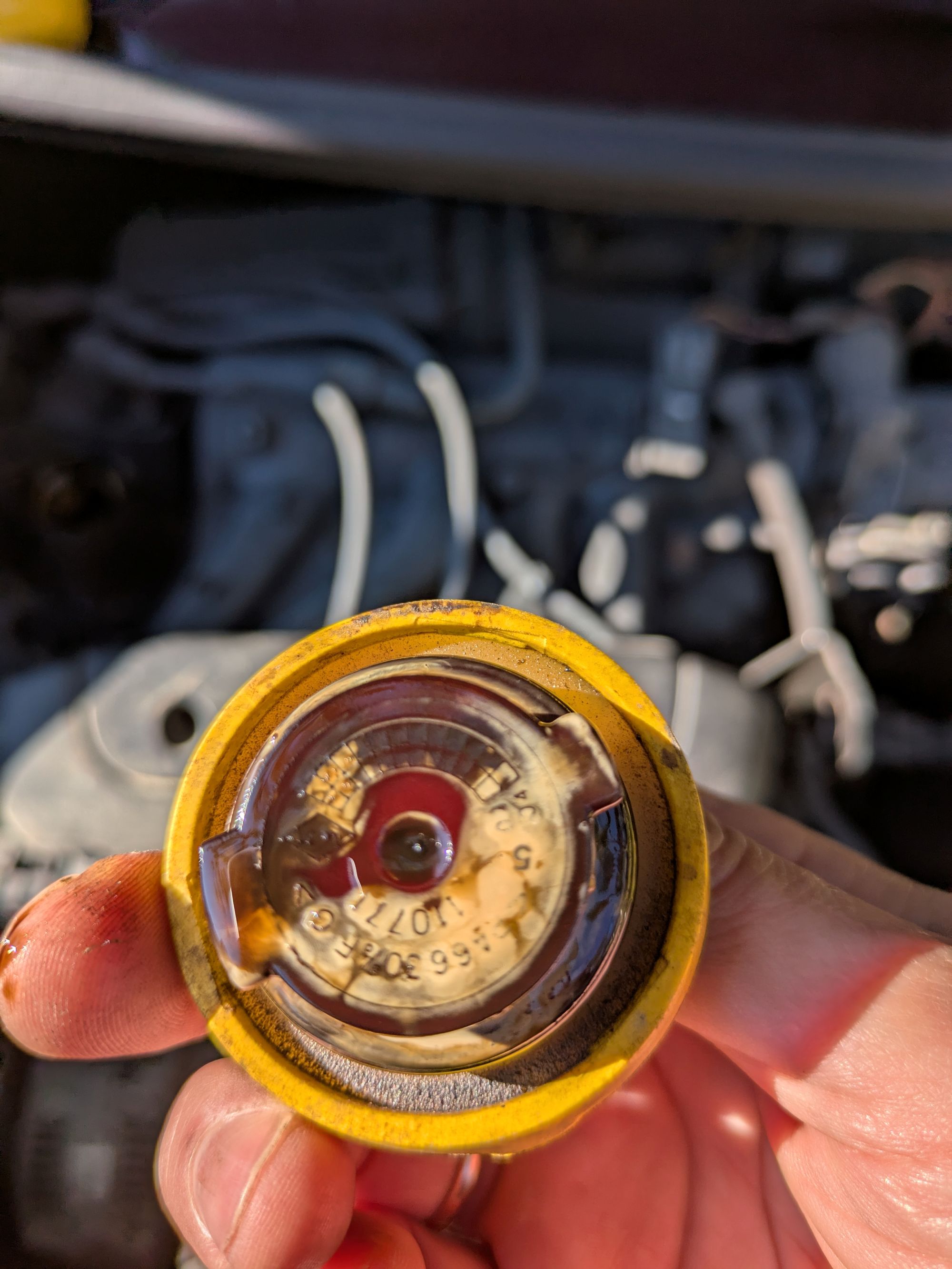

Varu apzvērēt, ka nebija. Šodien visu ko pārskrūvējot, izdomāju arī atskruvēt to korķi.

Tas iespējams ir kondensāts no motora kārtīgas neuzsilšanas. Izmoki to nabagu kādus 30km un tad apskaties.
