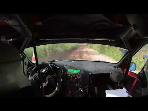

pirmais aplis
pirmajā dopā likās ka pārsitu riepu, mašīna dīvaini sāka uzvesties, bet nekas netika konstatēts reāli
klasika no āras » Skatīties Youtube
ūn otrais aplis no salona » Skatīties Youtube

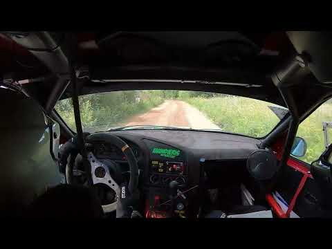

pirmais aplis

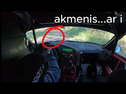

šādi tas viss izskatijās no interjēra » Skatīties Youtube
