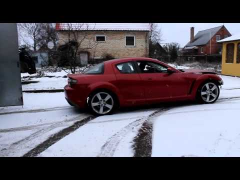

es tik atceros, ka te bija kāds čalis, kas bija ņēmis dalību, vai arī zināja stāstīt par RX8 kuram ir elektroswaps :D pirms simtgadiem.
Tad es no interneta zinu, ka lietotājs Emīls ir nedaudz elektrotačkās: memberlist.php?mode=viewprofile&u=78
